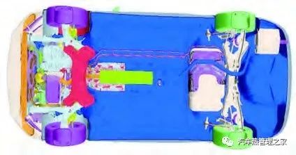

汽车压缩机热害问题的CFD仿真优化及试验验证的图2
图2  整车计算模型图
1.3 试验及仿真的边界条件
考察发动机舱内部件热保护能力的环境舱试验的工况为车速 60 km/h,负载坡度10%,CFD的模拟也为了尽可能地和试验一致,由于难以通过发动机建模模拟在负载10%坡度时的排气系统发热量,因而本文将基础试验中测得的排气管表面温度作为CFD分析中的温度边界条件,进而在各个情形条件下模拟空气流动、辐射来考察处于排气管周围的压缩机表面的温度。
空气密度:1.14 kg/m3,比热:1003.62 J/kg-K ,热导率:0.026 W/m-K。本分析中散热器 、中冷器和冷凝器采用多孔介质模型;风扇用 moving reference frame 模型,其它固体表面采用绝热边界条件,所有隔热罩采用固体模型 。预催隔热罩材料是由镀铝钢板和陶瓷纤维构成,两层0.5 mm的镀铝钢板中间夹一层0.5 mm 陶瓷纤维,折算成整体的密度、比热和热导率进行计算,属性表二所示。

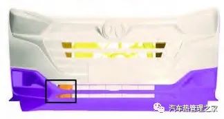

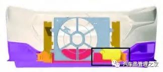

2.2 格栅开孔

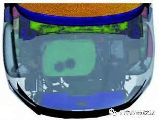

考虑通过增加压缩机表面的对流换热来降低温度,希望通过在情形一正对压缩机的前格栅处开口,增加发动机舱的冷风进入量,如图4、5黑框内区域,从而使得更多冷空气吹到压缩机的表面以降低温度。

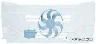

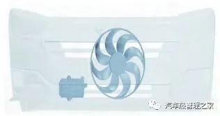

2.3 改为大风扇
考虑情形二中降温不明显可能是由于冷风不足,考虑在情形一增加风扇的尺寸来增加压缩机附近的冷风量。原风扇的直径是455 mm,8叶转速是2 100 r/min,大风扇选择直径465 mm, 7叶,转速同为2 100 r/min。由于供应商的产品所限,大风扇没有8 叶的型号,只有7叶的型号(图6、7)。
汽车压缩机热害问题的CFD仿真优化及试验验证的图6
图6  原叶风扇,8叶
汽车压缩机热害问题的CFD仿真优化及试验验证的图7
图7  大风扇,7叶

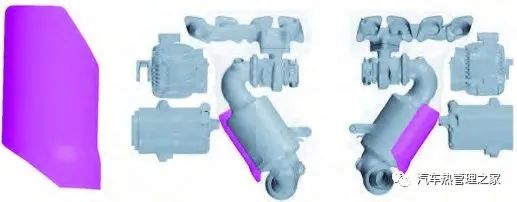

在情形一基础上新增加的预催隔热罩,如图8是预催隔热罩,以及预催隔热罩相对于压缩机的位置,预催隔热罩遮挡住了预催对压缩机的辐射,但是没有包裹住预催上端部分对压缩机的辐射,但是预催上端离压缩机距离远一些,辐射的结果需要计算[4]

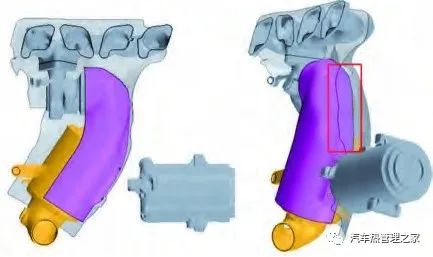

2.7 优化的预催隔热罩形状
图9显示优化后隔热罩的形状以及位置。和优化前预催隔热罩相比(图8),第一优化后的隔热罩相比优化前的要高一些,把来至预催上端的热辐射也挡住了;第二优化后的预催隔热罩包裹住了预催上端,隔离了从排气歧管上的来流,被预催再次加热;第三优化后的隔热罩与排气歧管隔热罩之间做了很好的搭接(上图红色框线内的位置),可以防止排气歧管和预催加热后的气流从此处流向压缩机[5]

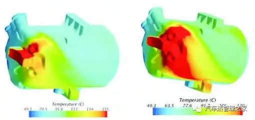

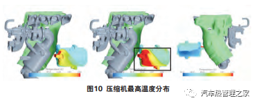

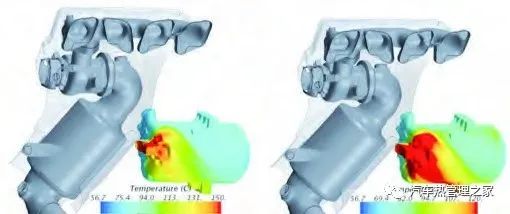

压缩机的最高耐温值为120℃,而通过仿真得出的最高温度为 188℃(黑色框线),超出耐温68℃存在热害风险;试验结果显示,在短时间内该点温度上升到150℃,因而终止试验。通过图10的第二和第三张图可以看出,压缩机迎风面积均小于100℃,而被风面上大部分区域温度高于100℃(图中红色区域),存在热害风险。
汽车压缩机热害问题的CFD仿真优化及试验验证的图11
从图10可以看出,压缩机被风面大部分没有受到热源隔热罩的保护,导致预催散发出的热量直接辐射在其表面;而由于与热源被隔热罩隔开,所以热源的热量不能直接辐射到压缩机的迎风面,所以发动机表面的热害风险大部分都出现在发动机的被风面[5]
由于距离压缩机被风面最近的热源为预催,且热源件和热害件之间并没有隔热罩的保护措施,图中显示出压缩机表面最高温度为 188℃,已经远大于发动机表面的120℃耐温限制,因此可以判断压缩机表面热害问题一部分原因是由预催辐射造成的。

3.2 前格栅开口计算结果

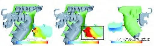

前格栅开口的仿真结果显示,压缩机表面仍有大面积超过 120℃的区域,原因推测是这个高温的区域处于背风侧,冷风没有直接吹到,背风区域的降温效果不明显,最高温度为186℃,降低了约2℃,没有满足要求。说明增多了的格栅进风并没有吹到压缩机的背风面(图12)。

3.3 更改大风扇的计算结果

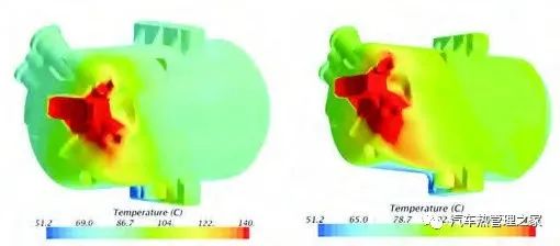

大风扇压缩机表面降温幅度较大,最高温度降到了152℃并且压缩机表面高于120℃的区域也有所减小。说明大风扇增大了风扇后部区域的空气流动,增强了压缩机表面的对流换热,降低了表面温度(图13)。

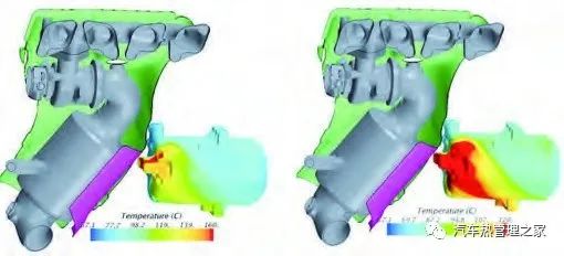

3.4 压缩机下移50mm计算结果
压缩机表面最高温度由188℃降至149℃,降低了约40℃。这是由于增大了与热源的间距,降低了热辐射的影响。但是压缩机表面高于120℃的区域没有减小,但是位置发生了变化(图14)。

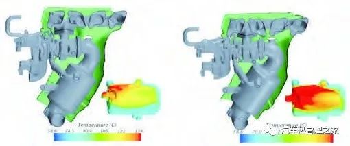

3.5 增加预催隔热罩的计算结果压缩机的最高温度为如图15所示,在预催增加隔热罩后,压缩机表面最高温度降低17℃,但是热害问题依旧存在,而且出现热害问题的区域变大(图中红色区域均为超出耐温限制的区域)。

3.6 更改预催隔热罩材料属性
汽车压缩机热害问题的CFD仿真优化及试验验证的图17
图16  不同标尺下压缩机表面温度
为了降低辐射效果,尝试通过改变预催隔热罩的材料属性,增加预催隔热罩的隔热能力。结果发现最高温度仍然相对基础车型下降16℃,降到了171℃,和最初的预催隔热罩效果基本一样。说明普通预催隔热罩的材料就已有效避免了遮挡区域的热辐射,压缩机的高温是由于其他部位的热辐射和热流的影响(图16)。
3.7 优化预催隔热罩

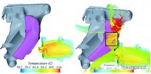

通过对预催隔热罩的优化,压缩机最高温度从基础模型的
188℃,降低到117℃,热害风险得到了消除。
汽车压缩机热害问题的CFD仿真优化及试验验证的图18
图17  压缩机温度分布云图和周围流线图
汽车压缩机热害问题的CFD仿真优化及试验验证的图19
从图17可以看出,优化后的隔热罩一方面将预催与压缩机隔开,起到了阻碍辐射的作用;另一方面,隔热罩本身对流经排气歧管的热流起到了降温的作用,从而使流到压缩机表面的气体温度明显降低。

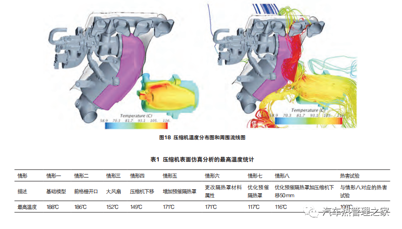

为了强化方案的效果在实施优化的预催隔热罩同时下移压缩机。仿真结果的压缩机最高温度降到了116℃(表1)。以本方案进行了热害试验验证,热害状态下压缩机表面的温度为108℃,满足耐温要求(图18)。
