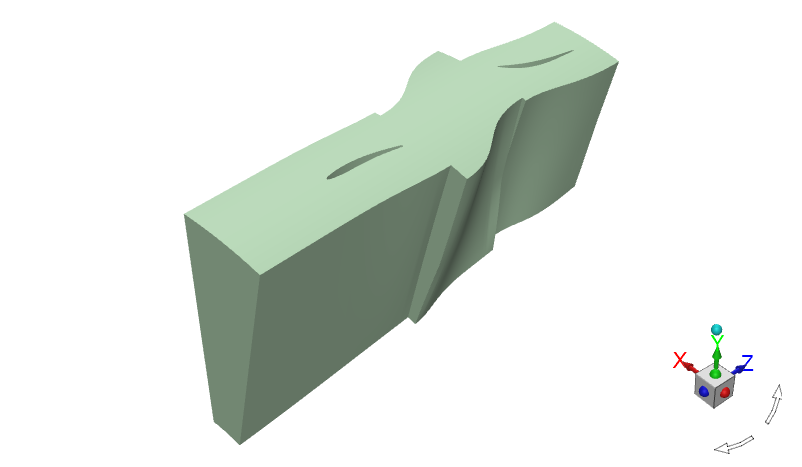

本案例模拟如下图所示的具有进口导叶、转子和定子的压缩机。几何模型是4.5级轴向汉诺威压缩机的前三排(由TFD汉诺威提供)。进口导叶有26个叶片,转子有23个叶片,旋转速度为17100 RPM,定子有30个叶片通道。进气口的总压为60000 Pa,出口的静压60500 Pa,指定其沿径向均匀分布。
ANSYS Fluent案例|利用Turbo流程计算压缩机性能的图1

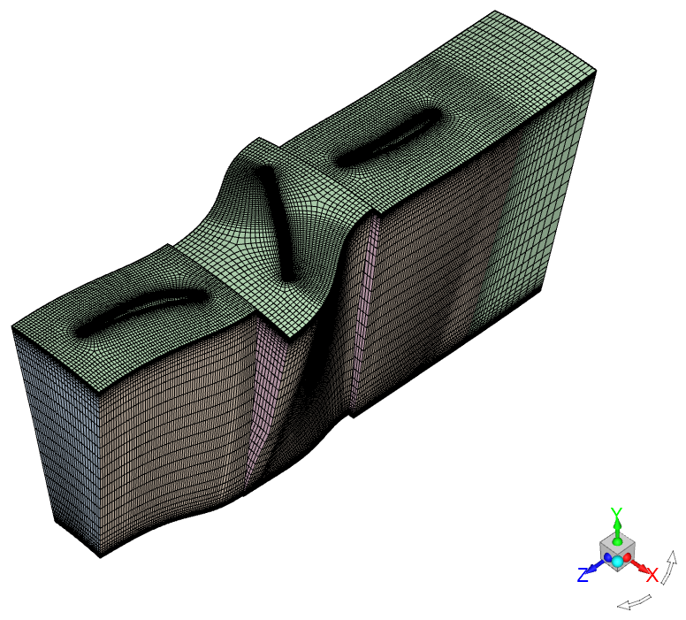

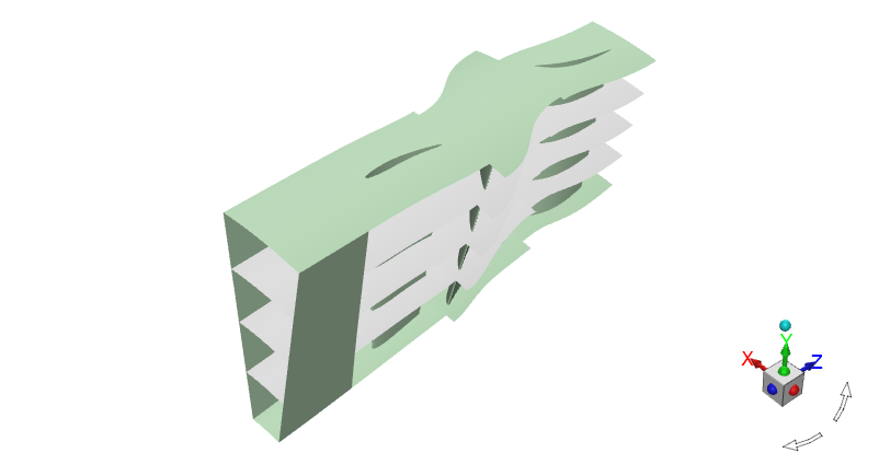

计算网格如下图所示,其由三部分组成。
ANSYS Fluent案例|利用Turbo流程计算压缩机性能的图2

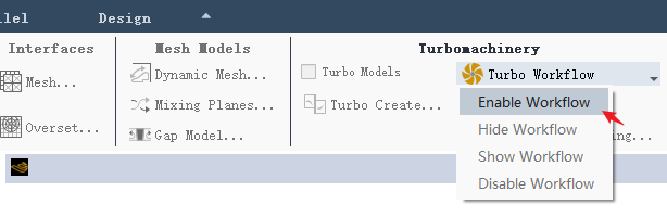

  • 选择工具栏按钮 Domain → Turbomachinery → Turbo Workflow → Enable Workflow启动工作流程

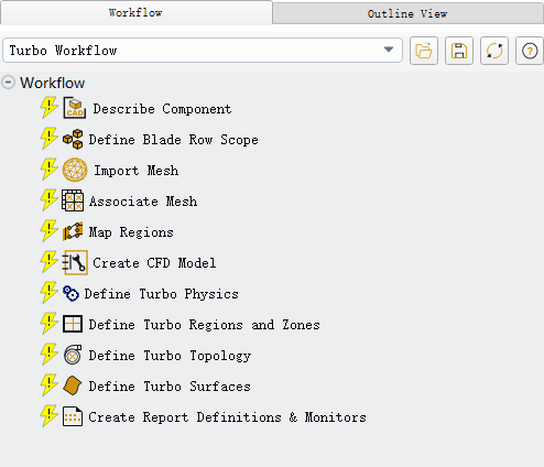

Turbo工作流程如下图所示,按照流程往下撸就可以了。
ANSYS Fluent案例|利用Turbo流程计算压缩机性能的图4

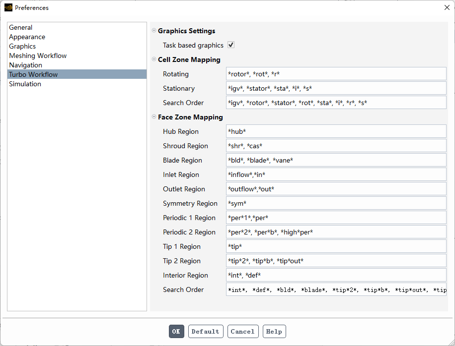

  • 点击菜单 File → Preferences打开设置对话框,如下图所示对Turbo Workflow参数进行设置。这里的设置只是方便后面边界自动识别,不设置也没有关系。同时也说明在网格边界命名时遵循一些规则,可以省很多的事情。
ANSYS Fluent案例|利用Turbo流程计算压缩机性能的图5

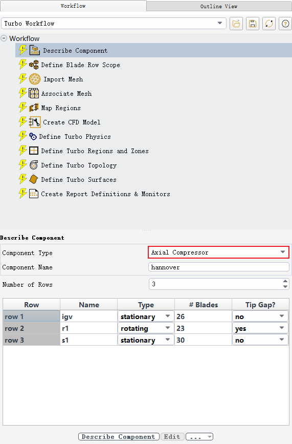

  • 选择节点 Describe Component,进行以下设置
    • 指定 Component TypeAxial Compressor
    • 设置 Number of Rows3,并如下图所示指定3个区域的参数
ANSYS Fluent案例|利用Turbo流程计算压缩机性能的图6

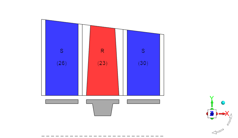

此时Fluent图形窗口如下图所示,其显示了上面设置的各部分组件的参数配置。
ANSYS Fluent案例|利用Turbo流程计算压缩机性能的图7

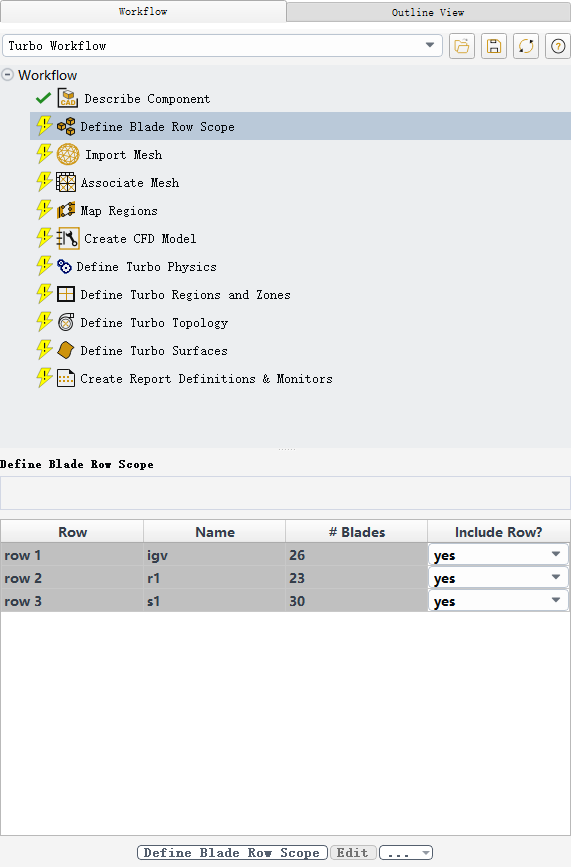

  • 选择节点 Define Blade Row Scope,保持默认设置,点击按钮 Define Blade Row Scope进入下一步
ANSYS Fluent案例|利用Turbo流程计算压缩机性能的图8
注:将Include Row设置为no会将该组件从计算域中去除。

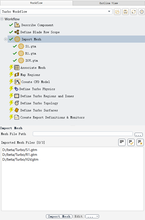

  • 选择节点 Import Mesh,选择网格文件 S2.gtm、R1.gtm、IGV.gtm,点击左下角按钮 Import Mesh导入网格
ANSYS Fluent案例|利用Turbo流程计算压缩机性能的图9
除了gtm格式的网格文件外,工作流还支持msh、def、cgns格式的网格。导入网格后的图形窗口如下图所示。
ANSYS Fluent案例|利用Turbo流程计算压缩机性能的图10

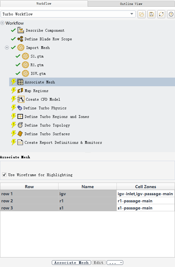

  • 选择流程节点 Associate Mesh,在下方面板中为不同的row指定网格域,如下图所示,点击按钮 Associate Mesh关联网格
ANSYS Fluent案例|利用Turbo流程计算压缩机性能的图11

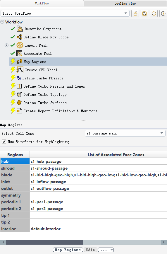

  • 选择流程节点 Map Region,如下图所示,软件会自动为不同的边界指定网格,这里检查一下然后点击按钮 Map Region进入下一步
ANSYS Fluent案例|利用Turbo流程计算压缩机性能的图12

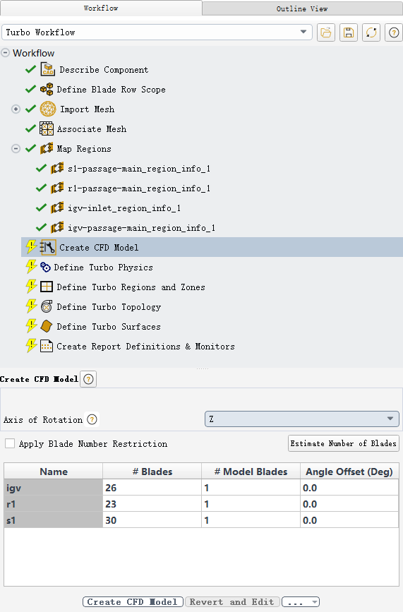

  • 选择流程节点 Create CFD Model,如下图所示设置各区域的叶片数量,点击按钮 Create CFD Model确认设置并进入下一步
ANSYS Fluent案例|利用Turbo流程计算压缩机性能的图13

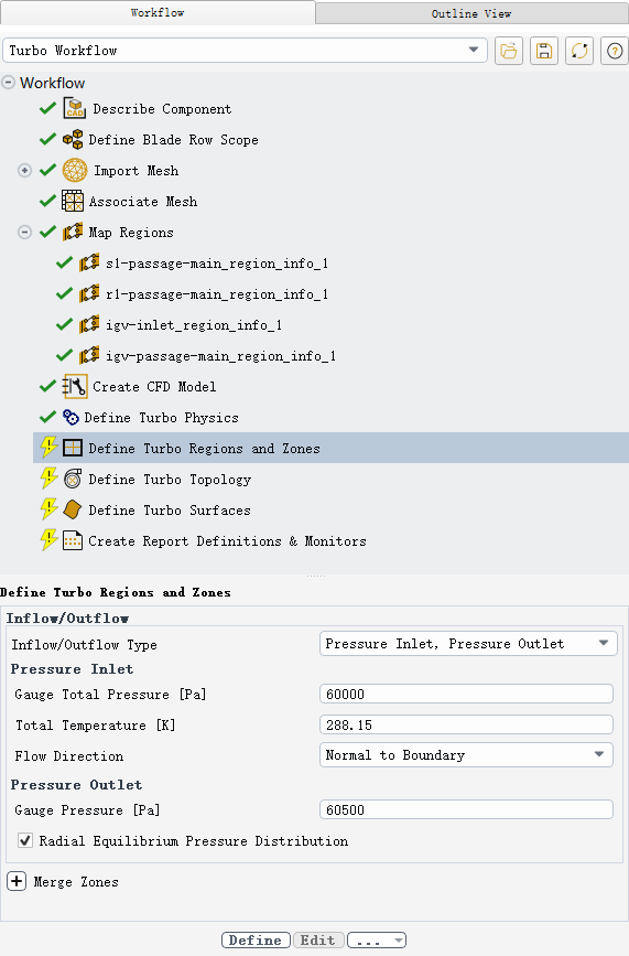

  • 选择流程节点 Define Turbo Regions and Zones,如下图所示设置参数,点击按钮 Define确认参数并进入下一步
ANSYS Fluent案例|利用Turbo流程计算压缩机性能的图15

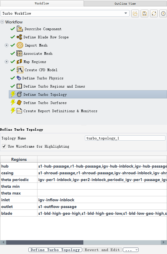

  • 选中流程节点 Define Turbo Topology,如下图所示保持默认设置,点击按钮 Define Turbo Topology进入下一步
ANSYS Fluent案例|利用Turbo流程计算压缩机性能的图16

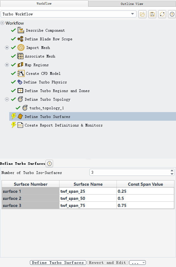

  • 选择流程节点 Define Turbo Surface,如下图所示创建3个等值面用于后处理
ANSYS Fluent案例|利用Turbo流程计算压缩机性能的图17

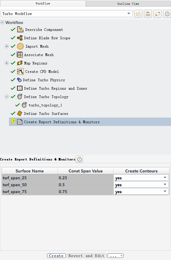

  • 选中节点 Create Report Definitions & Monitors,保持默认设置,点击按钮 Create创建报告定义及监测
ANSYS Fluent案例|利用Turbo流程计算压缩机性能的图18
图形界面中显示等值面的位置。
ANSYS Fluent案例|利用Turbo流程计算压缩机性能的图19

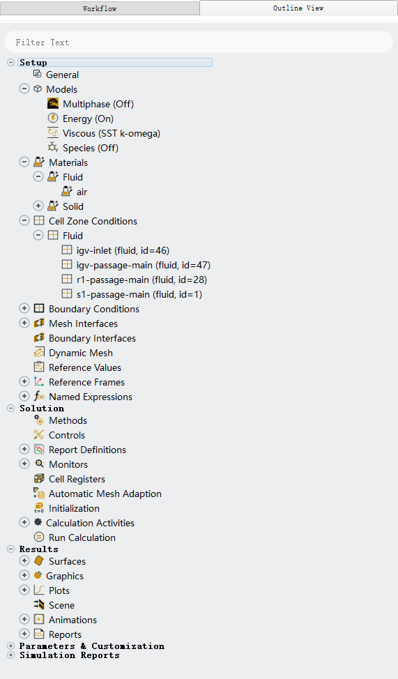

此时工作流已经帮助我们设置了所有的参数,可以在Outline View列表中查看并确认,如下图所示。
ANSYS Fluent案例|利用Turbo流程计算压缩机性能的图20
只要网格划分时为边界进行了合适的命名,那么在流程中绝大多数的操作可以采用默认设置。

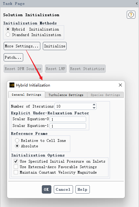

  • 采用Hybrid初始化,如下图所示设置初始化参数并初始化
ANSYS Fluent案例|利用Turbo流程计算压缩机性能的图21

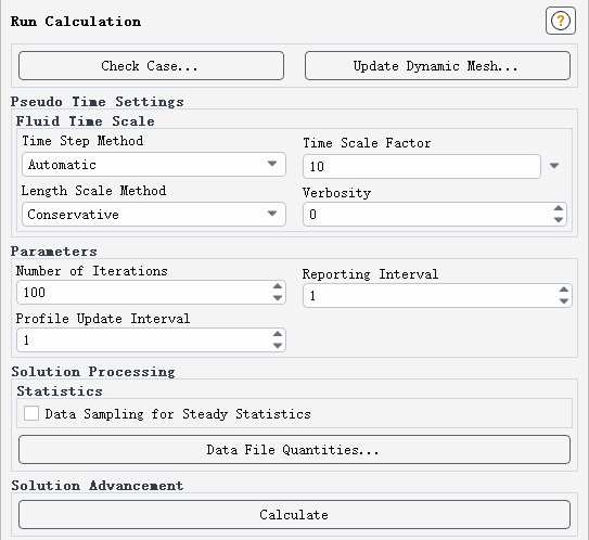

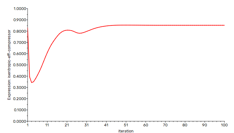

  • 迭代计算100步
ANSYS Fluent案例|利用Turbo流程计算压缩机性能的图22
  • 效率监测结果

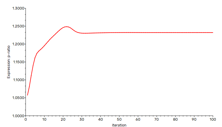

  • 压比监测结果
ANSYS Fluent案例|利用Turbo流程计算压缩机性能的图24

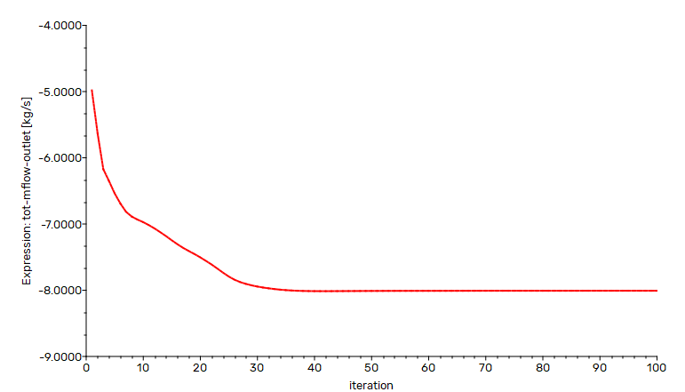

  • 出口流量监测结果
ANSYS Fluent案例|利用Turbo流程计算压缩机性能的图25
发现计算收敛还是挺不错的,大概四十来步能够达到收敛。

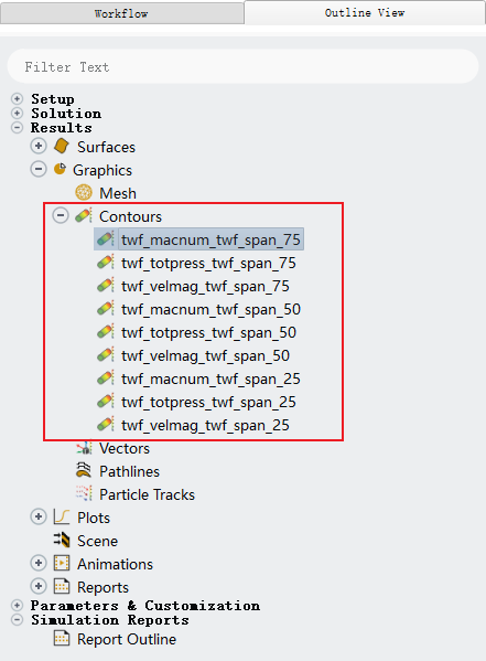

  • 可以看到计算流程为我们创建了一系列的云图
ANSYS Fluent案例|利用Turbo流程计算压缩机性能的图26

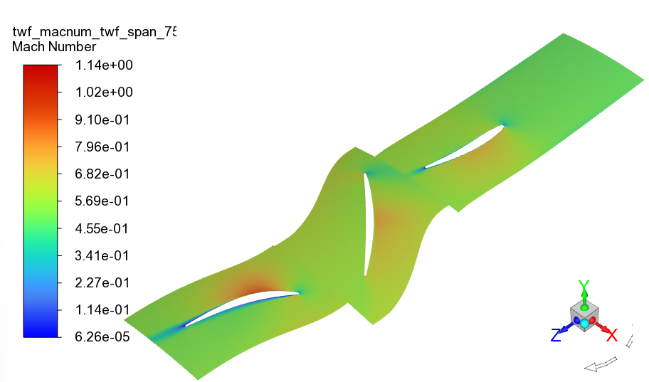

  • 如0.75中面上的马赫数云图
ANSYS Fluent案例|利用Turbo流程计算压缩机性能的图27

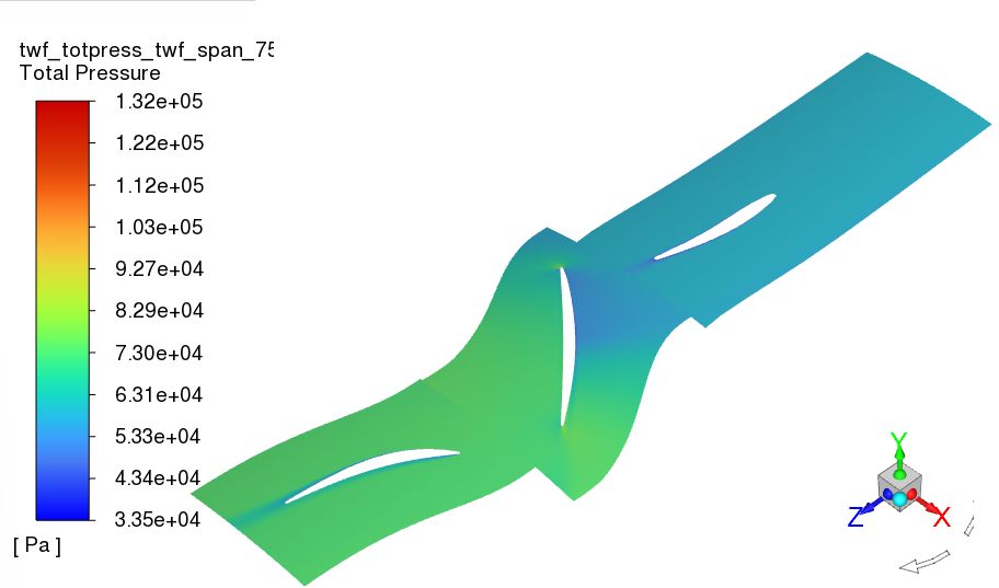

  • 0.75中面上的总压云图
ANSYS Fluent案例|利用Turbo流程计算压缩机性能的图28

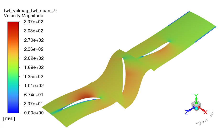

  • 0.75中面上的速度数云图
ANSYS Fluent案例|利用Turbo流程计算压缩机性能的图29

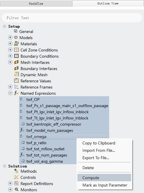

  • 可以选择所有的表达式,点击右键菜单 Compute 进行计算
ANSYS Fluent案例|利用Turbo流程计算压缩机性能的图30
注:这些表达式是流程自动创建的。
  • 表达式计算结果
ANSYS Fluent案例|利用Turbo流程计算压缩机性能的图31

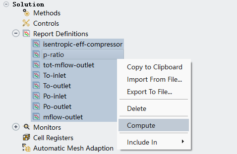

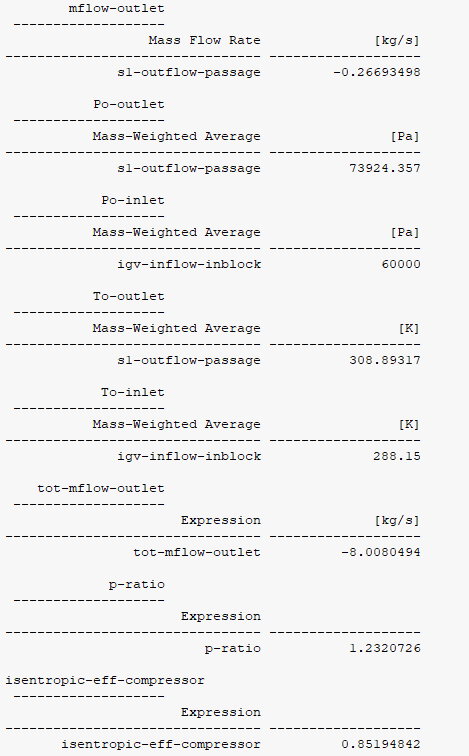

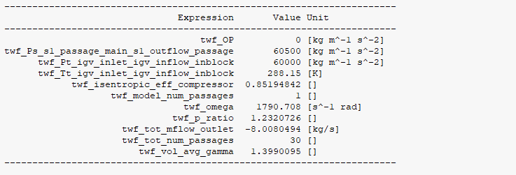

  • 可以选择所有的Report Definitions,点击右键菜单 Compute进行计算
ANSYS Fluent案例|利用Turbo流程计算压缩机性能的图32
计算结果如下图所示,该有的信息基本上都有了。
ANSYS Fluent案例|利用Turbo流程计算压缩机性能的图33
