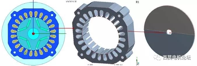

如图1所示为一个电机模型,电机的额定输出功率为550W,额定电压为220V,极对数为4,定子齿数为24个,转子的转速为1500rpm,求电磁振动产生的噪声大小。

电机振动噪声建模分析:基于ANSYS Workbench平台的电机电磁噪声仿真分析的图1
电机模型

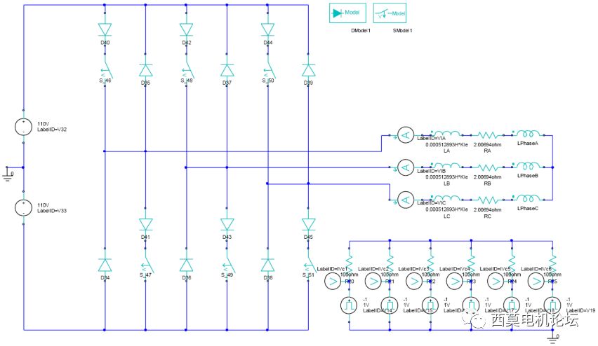

电机的电路模型如图2所示。
电机振动噪声建模分析:基于ANSYS Workbench平台的电机电磁噪声仿真分析的图2电机电路模型

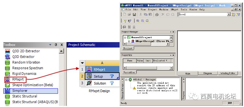

3)双击Toolbox→Analysis System→RMxprt模块建立项目A,如图3所示。
4)双击项目A中的A1栏进如RMxprt电机设置平台,如图4所示。
电机振动噪声建模分析:基于ANSYS Workbench平台的电机电磁噪声仿真分析的图4
3  RMxprt模块     图4 RMxprt平台

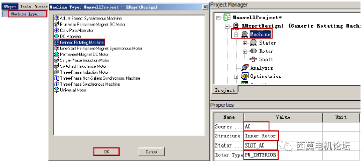

5)依次选择菜单RMxprt→Machine Type,在弹出的电机类型选择对话框中单击Generic Rotating Machine选项,单击OK按钮,如图5所示。
6)单击Project Manager→RMxprt→Machine选项,在下面出现属性设置对话框中作如下设置:
Source Type栏中选择AC选项;
Structure栏中选择Inner Rotor选项;
Stator Type栏中选择SLOT_AC选项;
Rotor Type栏中选择PM_INTERIOR选项,如图6所示。

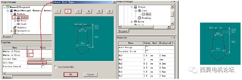

7)单击Project Manager→RMxprt→Machine→Stator选项,在下面出现属性设置对话框中作如下设置:
Number of Poles栏中输入4
Number of Slots栏中输入24
Slot Type栏中单击1按钮,此时弹出Select Slot Type对话框;
在对话框中单击2按钮,并单击OK按钮,如图7所示,此时Slot Type栏中的按钮将显示为2

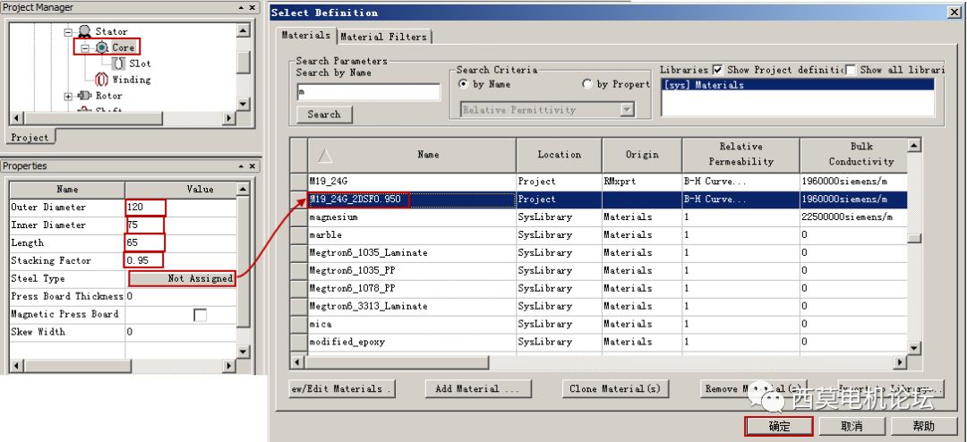

9)单击Project Manager→RMxprt→Machine→Stator→Core选项,在下面出现属性设置对话框中作如下设置:
Outer Diameter栏中输入120,单位保持默认即可;
Inner Diameter栏中输入75
Length栏中输入65
Stacking Factor栏中输入0.95
Steel Type栏中单击按钮;
在材料选择对话框中选择M19_24G_2DSF0.950材料单击确定按钮,如图9所示。
电机振动噪声建模分析:基于ANSYS Workbench平台的电机电磁噪声仿真分析的图79 Core设置

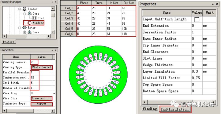

10)单击Project Manager→RMxprt→Machine→Stator→Winding选项,在下面出现属性设置对话框中作如下设置:
Winding Layers栏中输入2
Winding Type栏中选择Whole-Coiled选项;
Parallel栏中输入1
Conductor Per栏中输入52
Coil Pitch栏中输入5
Number of Strands栏中输入1
Wire Size栏中选择Diameter设置导线尺寸。
Conductor Type中单击按钮选择Copper材料单击确定按钮,如图10所示。
切换到End/Insulation选项卡中,取消Input Half-turn length选项;
Correction中输入1
Slot Liner栏中输入0
Layer Insulation栏中输入0
Limited Fill Factor栏中输入0.75
电机振动噪声建模分析:基于ANSYS Workbench平台的电机电磁噪声仿真分析的图8
10 Winding设置

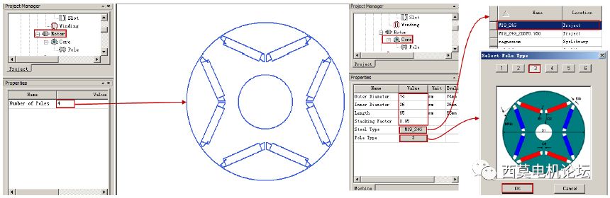

11)单击Project Manager→RMxprt→Machine→Rotor选项,在下面出现属性设置对话框中作如下设置:
Number栏中输入4,如图11所示;
12)单击Project Manager→RMxprt→Machine→Rotor→Core选项,在下面出现属性设置对话框中作如下设置:
Outer Diameter栏中输入74
Inner Diameter栏中输入26
Length栏中输入65
Steel Type栏中选择M9-24G材料,如图12所示;
Pole Type栏中选择3
电机振动噪声建模分析:基于ANSYS Workbench平台的电机电磁噪声仿真分析的图9
11 Rotor设置     图12 Core设置

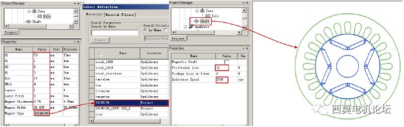

13)单击Project Manager→RMxprt→Machine→Rotor→Core→Pole选项,在下面出现属性设置对话框中作如下设置:
D1栏中输入73
O1栏中输入1
O2栏中输入6
B1栏中输入3
Rib栏中输入12
HRib栏中输入4
Layers栏中输入1
Magnet Thickness栏中输入3.75
Magnet Width栏中输入36.835
Magnet Type栏中选择XG196/96材料,如图13所示。
14)单击Project Manager→RMxprt→Machine→Rotor→Shaft选项,在绘图区域将出现转子定子模型,在下面出现属性设置对话框中作如下设置:
Frictional Loss栏中输入12
Reference Speed栏中输入1500,如图14所示。
电机振动噪声建模分析:基于ANSYS Workbench平台的电机电磁噪声仿真分析的图10
13  Pole设置   图14 Shaft设置

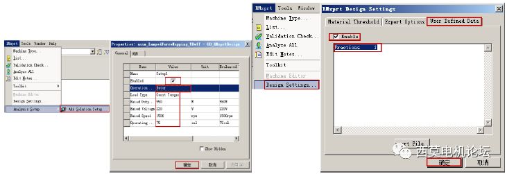

15)选择菜单RMxprt→Analysis Setup→Add Solution Setup子菜单,在出现的Properties对话框中作如下设置:
选择Enabled选项;
Operation栏中选择Motor选项;
Load Type栏中选择Const Torque选项;
Rated Output栏中输入550
Rated Voltage栏中输入220
Rated Speed栏中输入1500
Operating栏中输入75,单击确定按钮,如图15所示。
16)选择菜单RMxprt→Design Settings子菜单,在出现的RMxprtDesign Settings对话框中作如下设置:
选择Enabled选项,单击确定按钮,如图16所示。

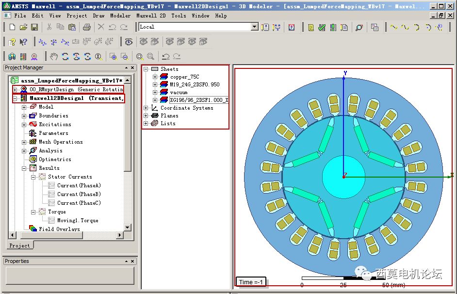

17)选择菜单RMxprt→Analysis All子菜单,进行计算,当计算结束后,通过RMxprt→Analysis Setup→Create Maxwell Design子菜单将RMxprt模型导出到Maxwell中,此时将启动脚本语言进行数据传递,传递完成后如图17所示。
电机振动噪声建模分析:基于ANSYS Workbench平台的电机电磁噪声仿真分析的图1217 数据传递
18)选择菜单RMxprt→Analysis All子菜单,进行计算,当计算结束后,通过RMxprt→Analysis Setup→Create Maxwell Design子菜单将RMxprt模型导出到Maxwell中,此时将启动脚本语言进行数据传递。

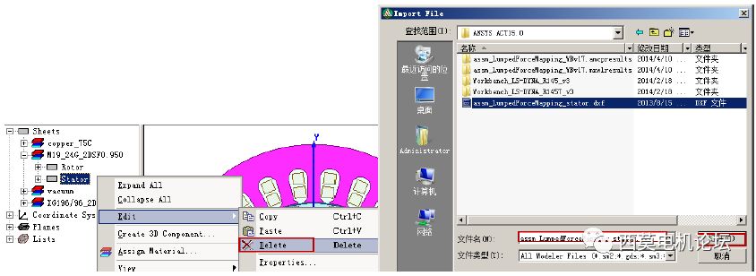

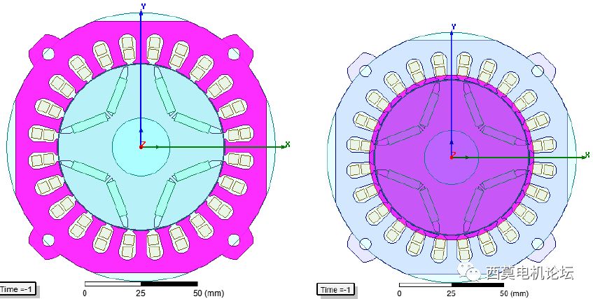

19)右键选择Stator,在弹出的快捷菜单中依次选择EditDelete命令,将Stator几何删除,如图18所示。
20)依次选择菜单ModelerImport子菜单,在弹出的如图19所示对话框选择文件名为assm_LumpedForceMapping_stator.dxf的几何文件。
电机振动噪声建模分析:基于ANSYS Workbench平台的电机电磁噪声仿真分析的图13
18 删除几何      图19 导入几何

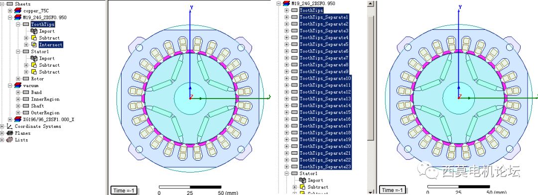

21)选择导入几何中的面积最大的几何体,按住键盘上的Ctrl键,选择所有导入的几何体,依次选择菜单中的ModelerBooleanSubtract命令,此时几何实体如图20所示。
22)选中刚操作完的几何实体,将其材料属性设置为M19_24G_2DSF0.950
23)将其名字命名为Stator1
24)依次选择菜单DrawCircle命令创建如图21所示的几何,圆的原点为(000),半径为39.54mm
电机振动噪声建模分析:基于ANSYS Workbench平台的电机电磁噪声仿真分析的图1420 几何实体               21 创建圆
25)选中Stator1Circle1两个几何,单击工具栏中的复制/粘贴命令,此时将出现另外两个几何Stator2Circle2
26)选中Stator1然后再选中Circle1,依次选择菜单中的ModelerBooleanSubtract命令。
27)选中Stator2然后再选中Circle2,依次选择菜单中的ModelerBooleanIntersect命令。
28)将操作后剩下的几何命名为ToothTips
29)选中ToothTips几何,依次选择菜单中的ModelerBooleanSeparate命令,将几何进行分割如图22所示。

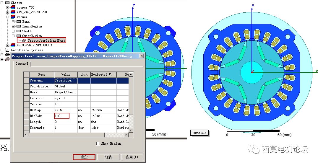

30)双击OuterRegionCteateUserDefinedPart命令,在弹出的如图23所示对话中的DiaYoke栏中将120更改为140,并单击确定按钮。
电机振动噪声建模分析:基于ANSYS Workbench平台的电机电磁噪声仿真分析的图16
23 求解区域

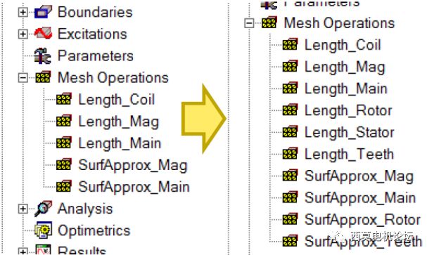

31)选择Rotor几何,依次选择菜单中的Maxwell2D→MeshOperations→Assign→On Selection→Length Based命令,并将其命名为Length_Rotor,设置最大单元长度为0.5mm,单击确定按钮。
32)选择Stator1几何,依次选择菜单中的Maxwell2D→MeshOperations→Assign→On Selection→Length Based命令,并将其命名为Length_Stator,设置最大单元长度为4mm,单击确定按钮。
33)选择所有ToothTips几何,依次选择菜单中的Maxwell2D→MeshOperations→Assign→On Selection→Length Based命令,并将其命名为Length_ToothTips,设置最大单元长度为0.25mm,单击确定按钮。
34)选择Rotor几何外边界线,依次选择菜单中的Maxwell2D→MeshOperations→Assign→Surface Approximation命令,并将其命名为SurfApprox_Rotor,设置最大曲面分割长度为0.001mm,单击确定按钮。
35)选择所有ToothTips几何,依次选择菜单中的Maxwell2D→MeshOperations→Assign→Surface Approximation命令,并将其命名为SurfApprox_ToothTips,设置最大曲面分割长度为0.001mm,单击确定按钮。
通过以上操作后,网格设置将如图24所示。
电机振动噪声建模分析:基于ANSYS Workbench平台的电机电磁噪声仿真分析的图17
24 网格设置

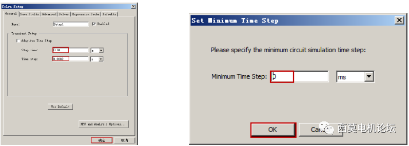

36)双击Analysis→Setup1,在弹出的如图25所示的对话框中作如下设置:
General选项卡中的Stop time栏中输入0.04
Time step栏中输入0.002,单击确定按钮。
37)依次选择菜单Maxwell2D→Excitations→External Circuit→Set Minimum Time Step命令,在弹出的如图26所示的对话框中作如下设置:
Minimum Time Step栏中的数值改为0,单击OK按钮。
电机振动噪声建模分析:基于ANSYS Workbench平台的电机电磁噪声仿真分析的图18 25 设置求解器类型        26 初始值

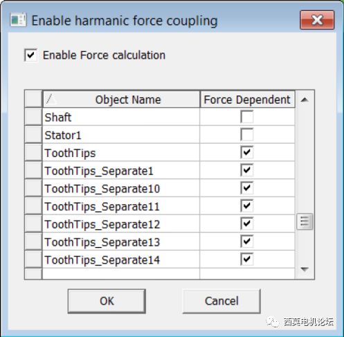

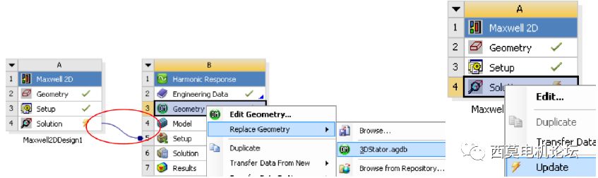

38)开启谐响应力学计算命令。依次选择菜单Maxwell2D→Enable Harmonic ForceCalculation命令,在弹出的如图27所示的对话框中勾选所有ToothTips几何。
电机振动噪声建模分析:基于ANSYS Workbench平台的电机电磁噪声仿真分析的图19
27  电磁力耦合

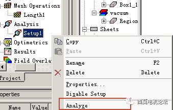

39)求解计算。右键单击Project Manager中的Analysis→Setup1命令,在弹出的快捷菜单中选择如图28所示的Analyze命令,进行求解计算,求解需要一定的时间。
电机振动噪声建模分析:基于ANSYS Workbench平台的电机电磁噪声仿真分析的图20 28 求解模型

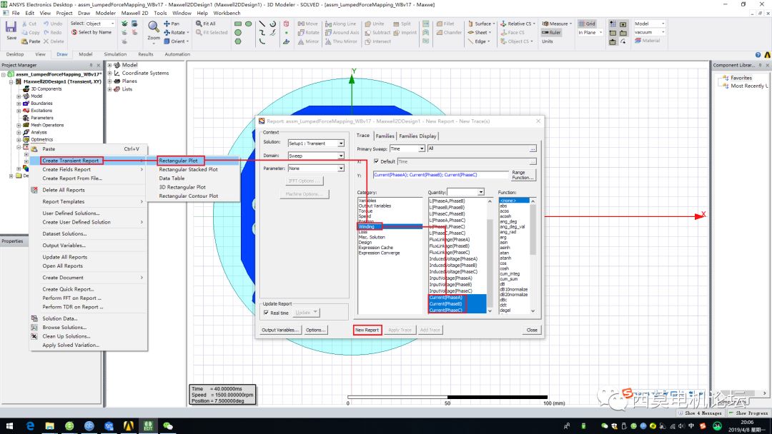

40)在Results选项卡中单击右键,如图29所示,依次选择Create Transient ReportRectangle Plot,在弹出的对话框的Category中选择Winding,在Quantity栏中选择三个Current,并单击New Report按钮。
电机振动噪声建模分析:基于ANSYS Workbench平台的电机电磁噪声仿真分析的图2129 后处理

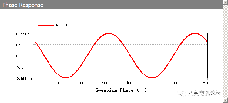

41)显示三项电流变化曲线图如图30所示。
电机振动噪声建模分析:基于ANSYS Workbench平台的电机电磁噪声仿真分析的图22
30 电流变化图

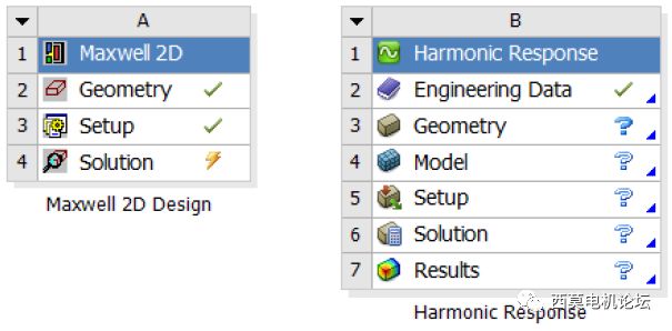

2.结构振动分析环境
1)如图32所示谐响应分析模块。
电机振动噪声建模分析:基于ANSYS Workbench平台的电机电磁噪声仿真分析的图2432 创建电磁分析环境

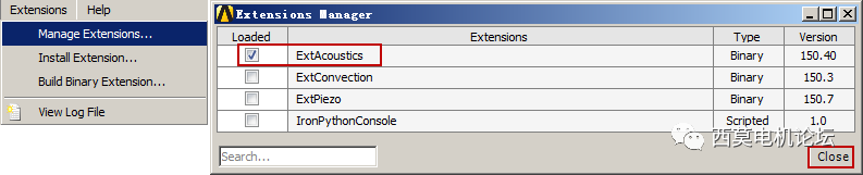

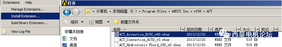

2)安装ACT噪声计算模块。依次选择菜单Extensions→InstallExtension命令,在弹出的如图33所示打开对话框中选择ACT_Acoustics_R150_V40.wbex文件。
电机振动噪声建模分析:基于ANSYS Workbench平台的电机电磁噪声仿真分析的图25
33 添加分析模块
3)依次选择Extensions→Manage Extensions命令,在弹出的如图34所示Manage Extensions对话框中选中ExtAcoustics选项,单击Close按钮。

4)右键选择项目B中的B3Geometry),在弹出的如图35所示快捷菜单中导入3DStator.agdb格式的文件。
5)单击A4栏不放手直接拖拽到B5栏中,如图35所示。
6)右键选择A4栏,在弹出的如图36所示的快捷菜单中选择Update命令。

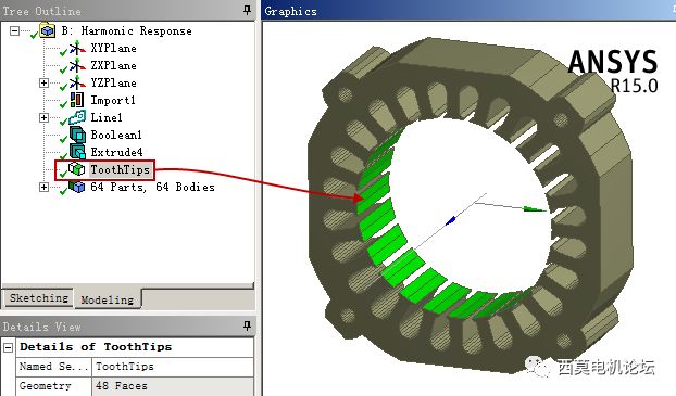

7)双击B3进入到几何建模平台——DM平台中。
选择所有内侧面(共计48个)然后创建Named Selection并命名为ToothTips,如图37所示。
电机振动噪声建模分析:基于ANSYS Workbench平台的电机电磁噪声仿真分析的图28
37 创建命名

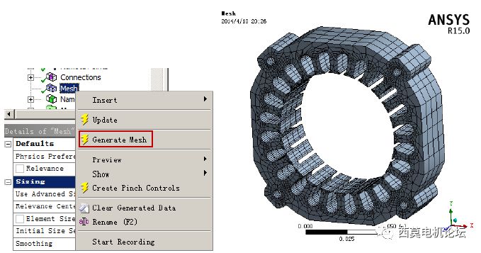

8)双击B4进入到Mechanical平台中。
9)在Project→ModelB4→Mesh命令上单击右键,在弹出的快捷菜单中选择GenerateMesh命令,如图38所示。
10)如图39所示为划分完成后的网格模型。
电机振动噪声建模分析:基于ANSYS Workbench平台的电机电磁噪声仿真分析的图2938 网格设置        图39 网格模型
本算例将网格划分较粗糙,实际工程中需要对网格进行细化,本算例只在演示网格划分过程。

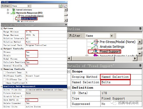

11)设置计算参数。如图40所示,在。Analysis Settings中做如下设置:
Range Minimum栏中输入0Hz
Range Maximum栏中输入2500Hz
Solution Intervals栏中输入25
Solution Method栏中选择Full选项;
Stress栏中选择Yes选项;
Strain栏中选择Yes选项;
Calculate Reaction栏中选择Yes选项;
Save MAPDL db栏中选择Yes选项。
12)如图41所示,添加Insert→FixedSupport命令,在Scoping Method栏中选择Named Selection选项,在NamedSelection栏中选择Bolts选项。

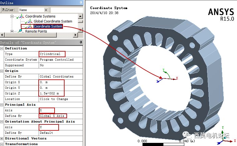

13)创建坐标系,在如图42所示的设置窗口中进行如下设置:
Type栏中选择Cylindrical选项,创建圆柱坐标系;
Origin XOrigin Y栏中输入0
Orinin Z中输入1.5e-002
Axis栏中选择X
Define By栏中选择Global X Axis选项;
在下面的Axis栏中选择Y,其余默认即可。
电机振动噪声建模分析:基于ANSYS Workbench平台的电机电磁噪声仿真分析的图3142 设置坐标系

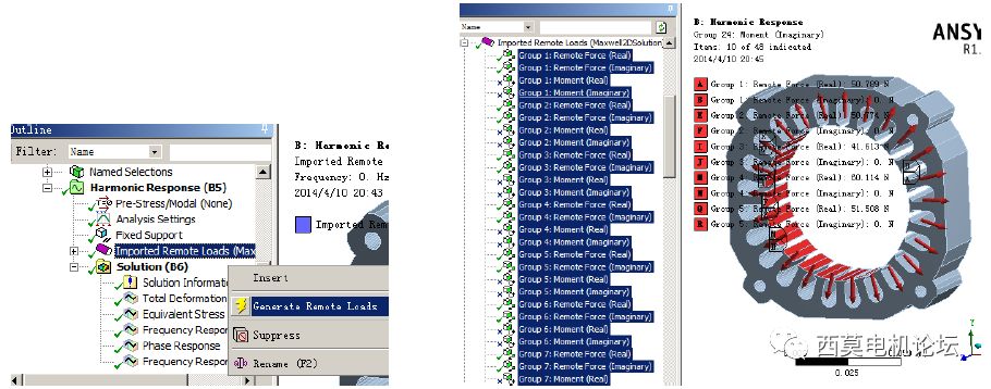

14)如图43所示,右键选择Imported RemoteLoads命令,在弹出的快捷菜单中选择GenerateRemote Loads命令,经过一段时间计算,映射完后的力如图44所示,并将所有转矩载荷抑制掉。
电机振动噪声建模分析:基于ANSYS Workbench平台的电机电磁噪声仿真分析的图3243 导入载荷     44 力图

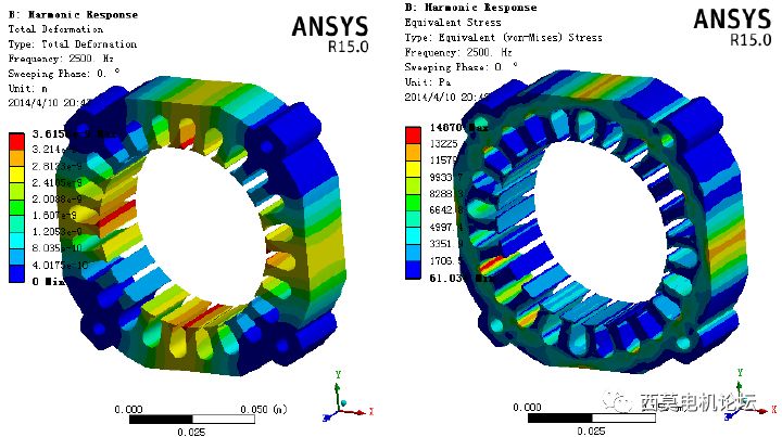

16)位移云图。右键单击Solution命令,在弹出的快捷菜单中选择Insert→Deformation→Total命令,添加位移云图,然后执行计算即可得到如图45所示的位移响应云图。
17)应力云图。同样方式可以得到应力分布云图,如图46所示。
电机振动噪声建模分析:基于ANSYS Workbench平台的电机电磁噪声仿真分析的图3345 位移云图            46 应力云图

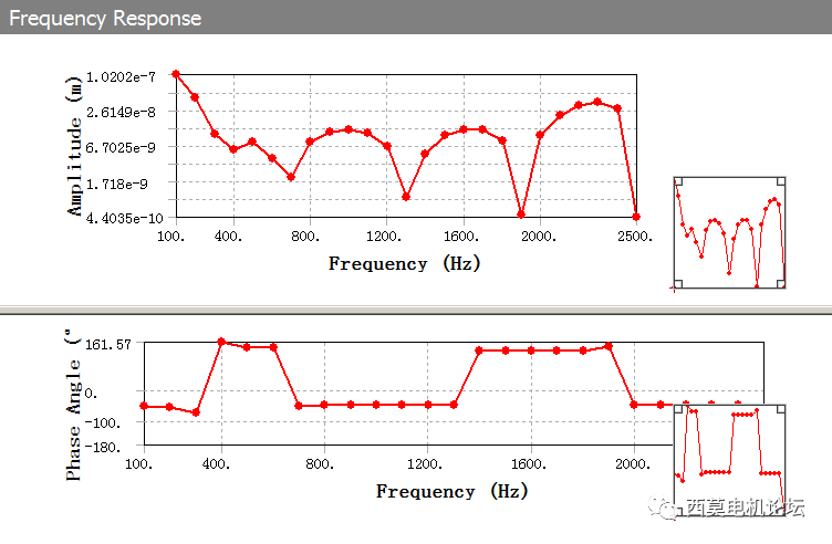

18)谐响应曲线如图47所示。
电机振动噪声建模分析:基于ANSYS Workbench平台的电机电磁噪声仿真分析的图3447 谐响应图

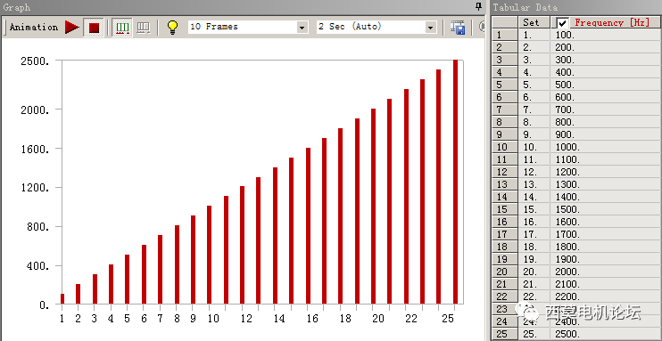

20)各个频率柱状图与数值,如图49所示。
电机振动噪声建模分析:基于ANSYS Workbench平台的电机电磁噪声仿真分析的图36
49 柱状图

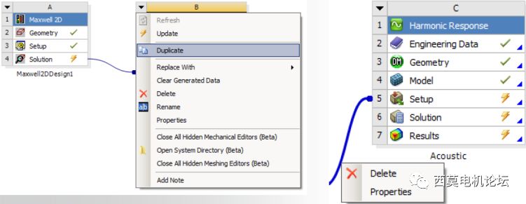

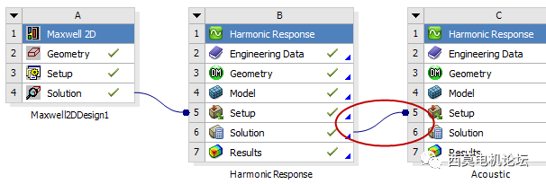

1)右键选择B1,在弹出的菜单中选择复制命令,此时将创建一个项目C,将项目C命名为Acoustic,并删除连接线,如图50所示。
电机振动噪声建模分析:基于ANSYS Workbench平台的电机电磁噪声仿真分析的图37
50 复制项目
2)将项目B中的B6直接拖拽到项目C中的C5中,如图51所示。
电机振动噪声建模分析:基于ANSYS Workbench平台的电机电磁噪声仿真分析的图38
51 数据传递

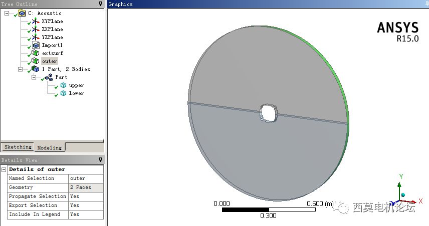

3)右键单击C3导入几何文件名为Geom.stp的几何,双击C3中进入DM平台,如图52所示,外表面命名为outer,内表面命名为extsurf,并将两个几何From newpart形成一个组件。
电机振动噪声建模分析:基于ANSYS Workbench平台的电机电磁噪声仿真分析的图39
52 导入几何

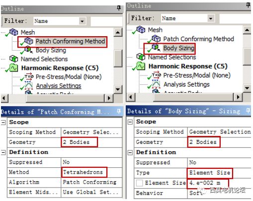

5)单击Mesh,添加一个Patch ConformingMethod命令,在如图53所示的窗口中进行网格设置:
Geometry栏中选择两个几何实体,此时在Geometry栏中将显示2Bodies
Method栏中选择Tetrahedrons选项。
6)单击Mesh,添加一个Body Sizing命令,在如图54所示的窗口中进行网格设置:
Type栏中选择Element Size选项;
Element Size栏中输入4.e-002m
电机振动噪声建模分析:基于ANSYS Workbench平台的电机电磁噪声仿真分析的图40
53 网格类型      图54 网格尺寸

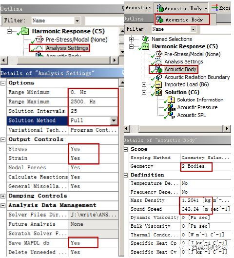

7)置计算参数。如图55所示,在Analysis Settings中做如下设置:
Stress栏中选择Yes选项;
Strain栏中选择Yes选项;
8)噪声体设置。如图56所示,工具栏中单击Acoustic Body命令,在弹出的窗口中做如下设置:
Mass Density栏中输入1.0241
Sound栏中输入343.24
电机振动噪声建模分析:基于ANSYS Workbench平台的电机电磁噪声仿真分析的图41
55 分析设置     图56 噪声体设置

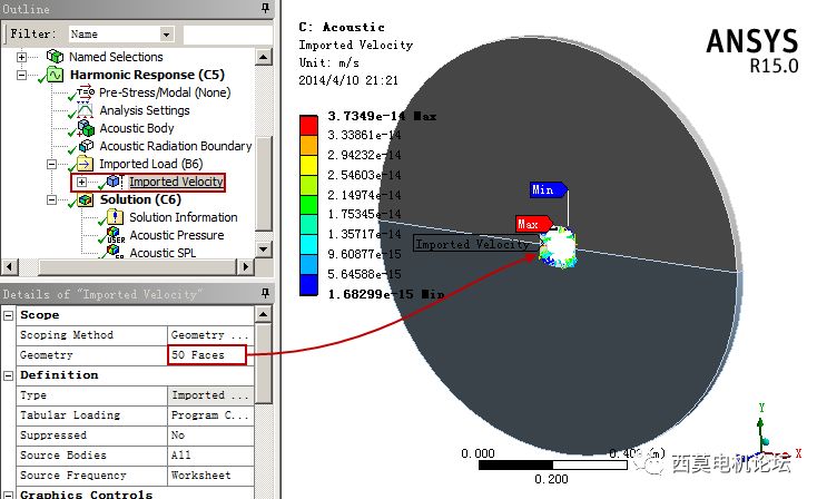

9)如图57所示,在extsurf流固耦合表面导入速度边界条件,在Source Bodies中选择All选项。
电机振动噪声建模分析:基于ANSYS Workbench平台的电机电磁噪声仿真分析的图42
57 速度边界

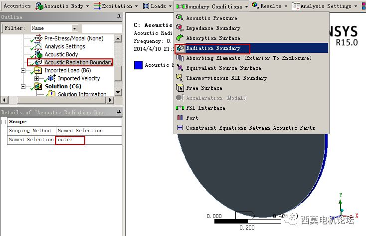

10)如图58所示,在outer表面设置为辐射表面。
电机振动噪声建模分析:基于ANSYS Workbench平台的电机电磁噪声仿真分析的图43
58 辐射边界

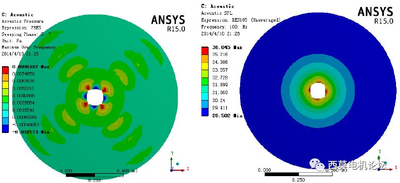

11)经过有限元计算后如图59所示为0度相角的声压压强分布。
12)如图60所示为0度相角的声压级分布。
电机振动噪声建模分析:基于ANSYS Workbench平台的电机电磁噪声仿真分析的图44
59 声压       图60 声压级

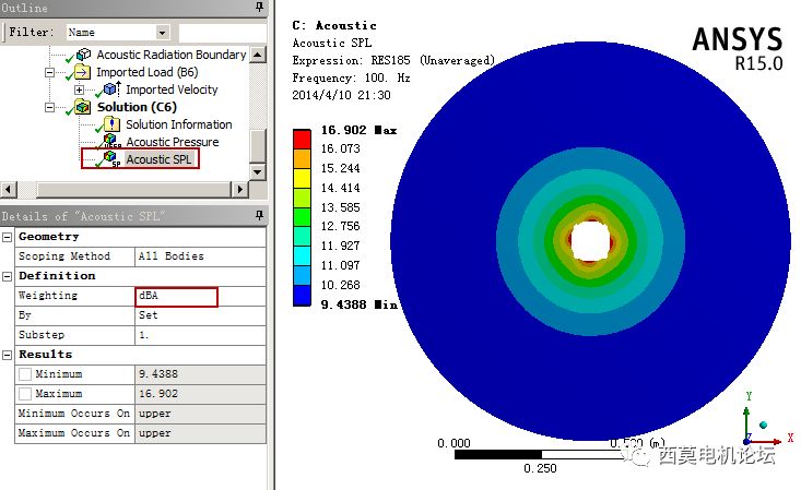

13)示通过修改计算因子得到A记权的声压级如图61所示。
电机振动噪声建模分析:基于ANSYS Workbench平台的电机电磁噪声仿真分析的图45
61  A记权声压级
