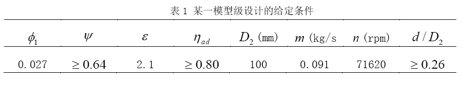

NREC系列软件采用S1/S2流面迭带的势流分析方法,叶片设计时给定叶片表面的载荷分布类型及气流角分布等参数,然后沿软件流程进行即可以初步设计出叶片子午流道及S1平均流面。叶片造型中最难于确定的就是每条叶片线元的空间位置,实际上这也就是在确定叶片的空间扭曲程度。叶片的边界和运行条件参数均可以直接由性能预测当中的结果直接读取过来。线元的多少,线元的位置就由设计者来构造了。只要几何造型满足收敛条件,均可以得到你所构造出的三元叶片,程序自动生成流场分析所需的叶轮几何数据,并且可以直观地观察到叶片的三维实体模型。图2为使用NREC软件成功设计的一个典型半开式叶轮,其给定的设计条件如下:

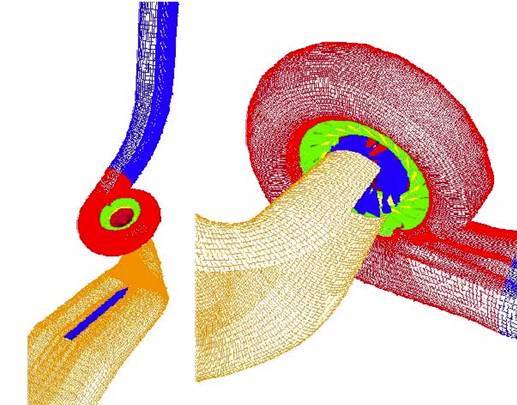

在网格自动生成模块,通过设置模型级流动方向、翼展方向、跨叶片方向的网格数,调整与生成网格质量有关的参数,即可生成单个通道的网格。图3给出了某模型级网格,其中模型级中的半开式叶轮及叶片扩压器均由NREC软件设计完成。该模型级中叶轮在流动方向、翼展方向、跨叶片方向分别取值163、41、49,网格数目约为35万左右;叶片扩压器在流动方向、翼展方向、跨叶片方向则分别取值131、41、33,网格数约18万左右,模型级网格数目共53万。

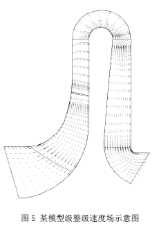

计算完成后,将数值模拟出的模型级性能曲线和设计曲线进行对比比较,分析其差别。如果差别满足工程实际需要,模型级大体设计即可完成。如果差别较大,则要返回模型级软件的设计模块,根据三维粘性流场计算结果及流道内部流动分布规律来重新指导模型级的再设计。如此反复迭带,直到设计出的模型级经过性能预测及三维粘性流场分析均满足设计要求,此时可认为模型级设计完成。图4给出的是该模型级设计性能曲线及CFD数值模拟性能曲线比较图。从图中我们可以看出数值模拟的性能曲线与设计的性能曲线基本一致,最大误差小于2%,可以满足工程实际需要。图5则给出了CFD模拟的一压缩机模型级级内速度场示意图,我们可以根据模拟的结果来分析模型级中流场不好或者恶化的地方,再针对性地对其进行优化,从而提高模型级的性能。
