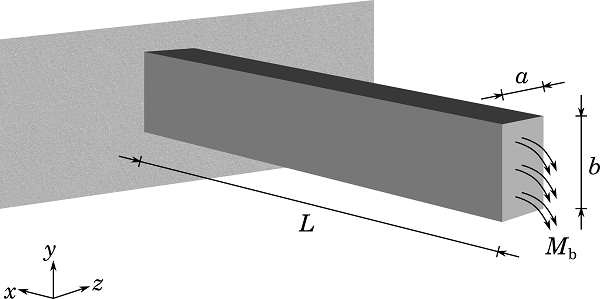

以下图中的细长梁为例来说明。这个梁的截面为矩形,深度为  如何使用 COMSOL 模拟残余应力的图1 ,宽度为  如何使用 COMSOL 模拟残余应力的图2 。梁的左侧被固定,并在自由端上施加一个弯矩。
如何使用 COMSOL 模拟残余应力的图3

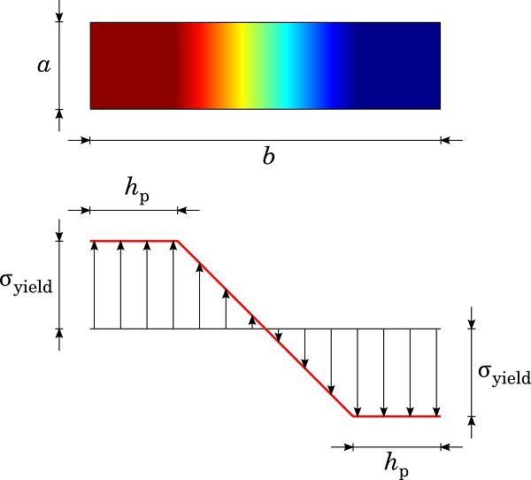

在一个弹塑性弯矩下, 如何使用 COMSOL 模拟残余应力的图11 ,在梁的每一侧,塑性区沿厚度传播的距离为  如何使用 COMSOL 模拟残余应力的图12 ,如下图所示。
如何使用 COMSOL 模拟残余应力的图13
矩形截面梁的塑性区穿透。

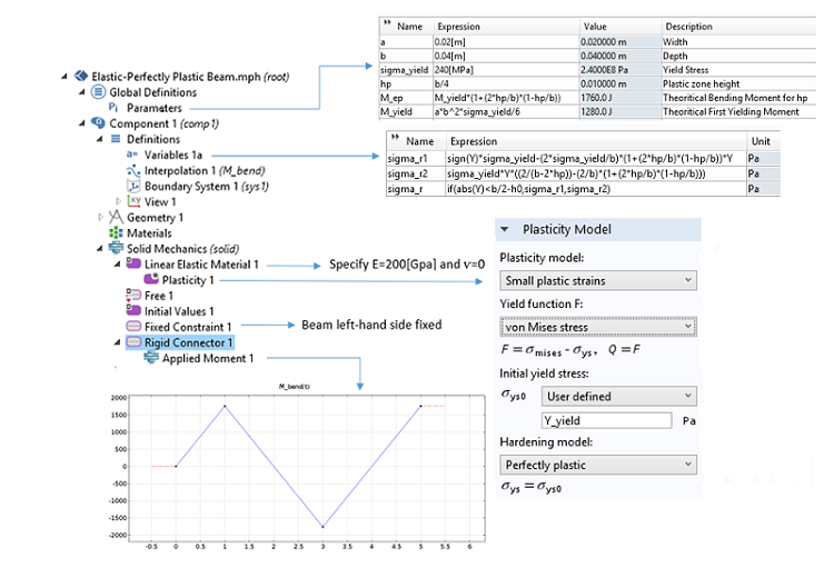

在对梁进行二维建模时,我们可以选择一个采取泊松比 的平面应力 假设 ,与一维梁理论相匹配,因为一维梁理论不考虑泊松效应。在 COMSOL Multiphysics 中,可以通过选择二维空间维度并选择固体力学 接口,建立二维平面应力模型。
在 COMSOL Multiphysics 中计算残余应力
在这里,我们将展示如何在二维中使用固体力学接口来计算梁截面的残余应力。
如何使用 COMSOL 模拟残余应力的图33
使用固体力学接口的二维梁模型的屏幕截图。
根据上面的截图可知,我们定义了一些变量来评估上一节中计算出来的理论残余应力。这些值将被用于比较计算结果和理论结果。
施加的弯矩是逐渐增加的。添加一个塑性节点可以考虑到可能通过梁厚度发生的单轴塑性行为。一旦  如何使用 COMSOL 模拟残余应力的图34  达到临界值  如何使用 COMSOL 模拟残余应力的图35 ,塑性流动就开始。任何已经达到这个值的纤维在加载过程中都将保持恒定的应力状态。

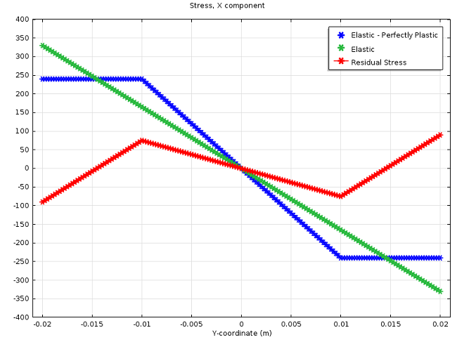

在下图中,你可以看到沿横截面 Y 轴 的应力分布。对于深度为  如何使用 COMSOL 模拟残余应力的图36  的塑性区,施加的弯矩已由 方程(4) 计算出来。根据蓝色曲线,COMSOL Multiphysics 的模拟结果与该值完全吻合。红色曲线表示一个加载-卸载周期后的残余应力。值得注意的是,计算的残余应力也可以由完全弹塑性曲线(蓝色)中减去弹性曲线(绿色)得到。
如何使用 COMSOL 模拟残余应力的图37
弹性加载、卸载和弹塑性加载后的应力值。

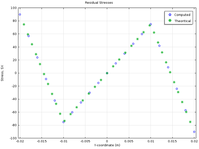

方程(7) 方程(9) 定义为变量,并与 COMSOL Multiphysics 中计算的解进行比较。如前面的截图所示,你可以使用 if() 算子创建一个 “开关”,这样代表解析残余应力的两个表达式就会出现在一个表达式中。下图显示了两次加载-卸载循环后解析的和计算的残余应力。
如何使用 COMSOL 模拟残余应力的图38
解析的与计算的残余应力。

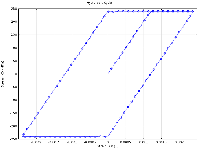

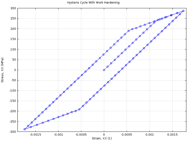

使用 COMSOL Multiphysics,能够对特定材料的滞后周期进行建模。如下图所示,在完全塑性行为的情况下,第二次载荷循环已经施加了一个稳定的应力-应变响应,代表每个连续的载荷循环。例如,你可以使用这些载荷循环来进行 疲劳分析
如何使用 COMSOL 模拟残余应力的图39
三次加载-卸载循环后的磁滞行为。
最后,但并非最不重要,让我们来找出应变硬化行为如何影响残余应力和加载-卸载循环。到目前为止,我们一直在处理一个完全塑性的材料。无论循环次数多少,也不管施加是拉伸还是压缩载荷,屈服应力都保持不变。只要不发生反向屈服, 等式(5) 就有效。由于卸载过程中的反向塑性变形对性能有负面影响,所以弄清楚在什么条件下可能发生反向屈服是非常重要的。
延展性材料先在一个方向受到越来越大的应力(例如拉伸),然后卸载,当在相反方向上加载时,其行为会有所不同。人们发现,现在的压缩 屈服应力比拉伸 时测量的要低。这就是所谓的 Bauschinger 效应。同样地,初始压缩提供了一个较低的拉伸屈服应力。下图显示了两次应力循环下的这种效应:
如何使用 COMSOL 模拟残余应力的图40
滞后行为与运动应变硬化的关系。

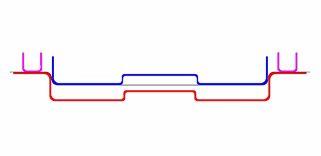

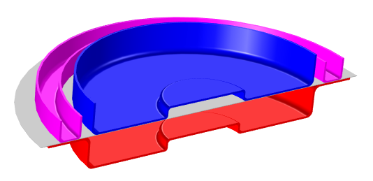

下图是我们模拟的拉深工艺中使用的成型工具。
如何使用 COMSOL 模拟残余应力的图41
成型工具:模具显示为红色,冲头显示为蓝色,支架显示为粉红色,坯料显示为灰色。

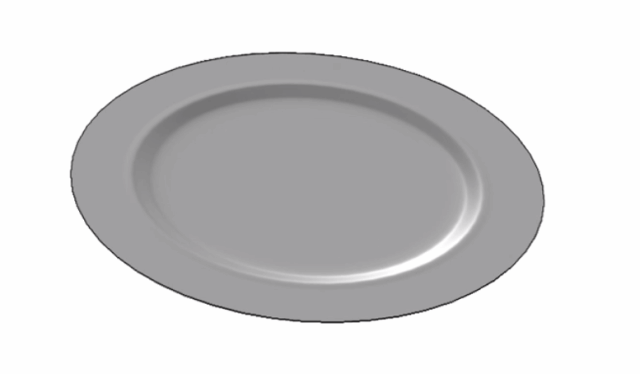

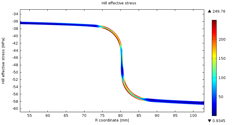

当结构承受其他力学载荷时,残余应力的叠加会降低结构的可靠性,甚至会造成不可逆的损伤。因此,必须尽可能地释放残余应力或对其进行管理,使结构能够承受可能施加的外部载荷。下图显示了杯型件拉深工艺后弯曲区域周围残留的Hill有效残余应力。
如何使用 COMSOL 模拟残余应力的图44
