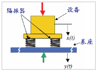

隔振系统发展到现在主要经历了单层隔振系统、双层隔振系统和浮筏隔振系统三个阶段。单层隔振是将机械设备通过隔振器直接安装固定在基座上,主要是利用隔振器的刚度和阻尼来降低 振动的传递,单层隔振系统的隔振效果通常为10dB~20dB。
国外潜艇减振降噪技术之隔振浮筏的图3
单层隔振系统

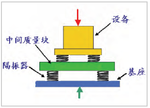

随后发展研制出了双层隔振系统,其中有2层隔振器,在2层隔振器之间插入了1个中间质量块。当系统受到外部激励时,质量块的惯性力能将部分设备的激励力平衡掉,从而减小设备与基座之间的力传递率,达到一定的隔振效果。
国外潜艇减振降噪技术之隔振浮筏的图4
双层隔振系统

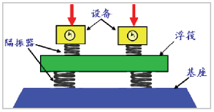

浮筏隔振系统可以视为多个隔振系统耦合而成的复杂隔振系统,其将多个设备同时安装在同一个浮筏平台上,与平台之间采用隔振器连接,再将平台用隔振器进行弹性连接,由此形成统一的整体,这便构成了一个多设备、多激励源的复杂隔振系统,隔振效果可以达到40dB。
国外潜艇减振降噪技术之隔振浮筏的图5
浮筏隔振系统

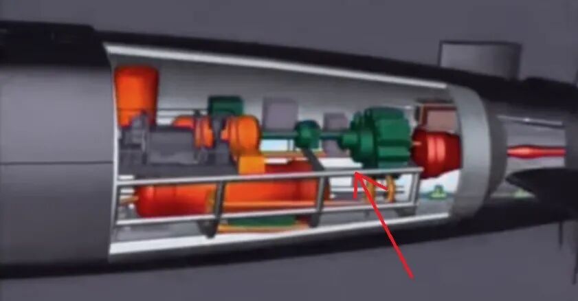

国外潜艇减振降噪技术之隔振浮筏的图6
潜艇隔振浮筏结构

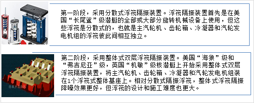

国外潜艇隔振浮筏大致经历了两个阶段:
国外潜艇减振降噪技术之隔振浮筏的图8

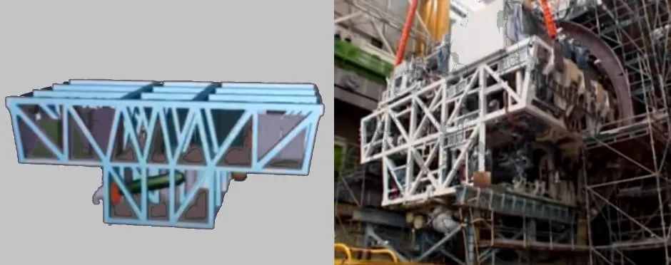

下图为美国“弗吉尼亚”级和法国“凯旋”级核潜艇整体式隔振浮筏,浮筏与壳体连接时,会使用隔振装置(隔振装置包括钢制弹性体、空气弹簧、钢丝绳隔振器、橡胶隔振器等);筏体上的机器与浮筏连接时,同样会使用隔振装置,起到二次隔振的效果。双层隔振效果较好,最多可降低40分贝的噪声。如果早期核潜艇噪声为160分贝,只要采用二次隔振的减振浮筏,就能将噪声降低至120分贝,结合消声瓦,完全可以将噪声控制在110分贝之下。
国外潜艇减振降噪技术之隔振浮筏的图9
“弗吉尼亚”级核潜艇正在安装整体式隔振浮筏

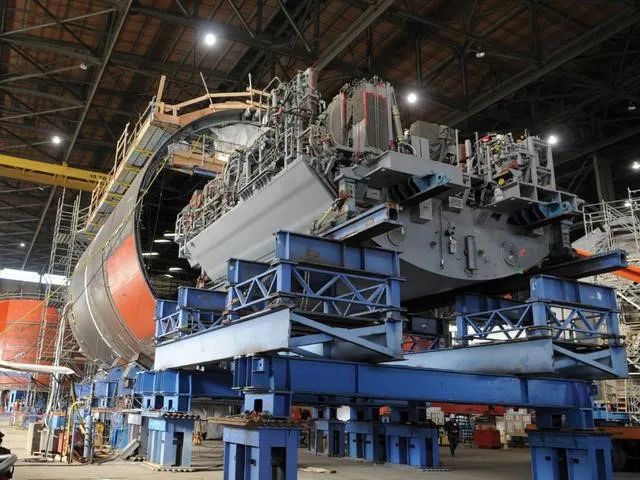

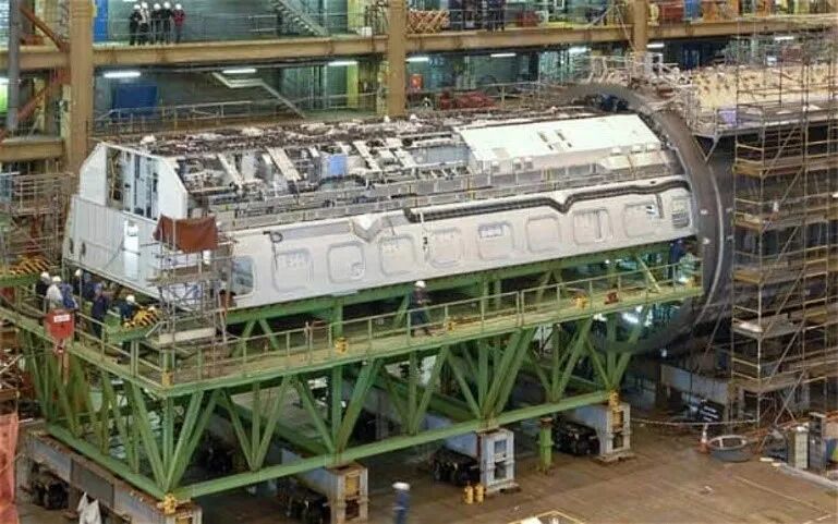

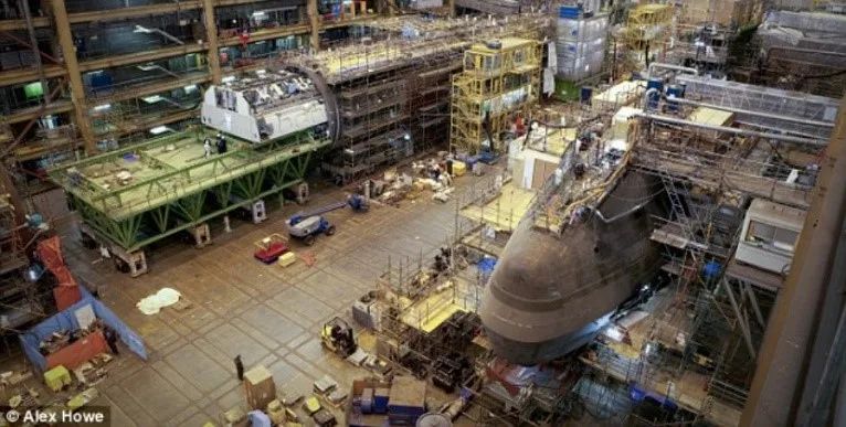

最初,只有潜艇的推进装置和噪声大的机器是安装在浮筏上的,一些潜艇高速运行时,必须将其锁定。现在,一些潜艇整个甲板模块都是筏式安装的,甚至包括指挥室和住舱。
国外潜艇减振降噪技术之隔振浮筏的图12
国外潜艇减振降噪技术之隔振浮筏的图13
英国“机敏”级核潜艇的整个甲板都是筏式安装

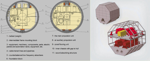

俄罗斯“亚森”级可能采用了双层减振浮筏,浮筏的筏架采用六边形结构(舱筏),可以方便地“塞”进耐压壳体,动力设备可根据需要安装在上下层不同位置。
国外潜艇减振降噪技术之隔振浮筏的图14
显示浮筏安装的俄罗斯专利插图(左);一种现代俄罗斯设计,可能装备在“亚森” 级核潜艇上,可以将舱段内所有设备安装在浮筏上(右)
