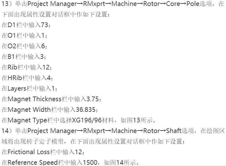

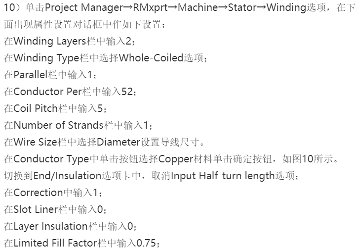

9)单击Project Manager→RMxprt→Machine→Stator→Core选项,在下面出现属性设置对话框中作如下设置:
Outer Diameter栏中输入120,单位保持默认即可;
Inner Diameter栏中输入75
Length栏中输入65
Stacking Factor栏中输入0.95
Steel Type栏中单击按钮;
在材料选择对话框中选择M19_24G_2DSF0.950材料单击确定按钮,如图9所示。
基于ANSYS Workbench平台的电机电磁噪声仿真分析的图99 Core设置
基于ANSYS Workbench平台的电机电磁噪声仿真分析的图10
基于ANSYS Workbench平台的电机电磁噪声仿真分析的图11
10 Winding设置

基于ANSYS Workbench平台的电机电磁噪声仿真分析的图14
基于ANSYS Workbench平台的电机电磁噪声仿真分析的图15
13  Pole设置   图14 Shaft设置

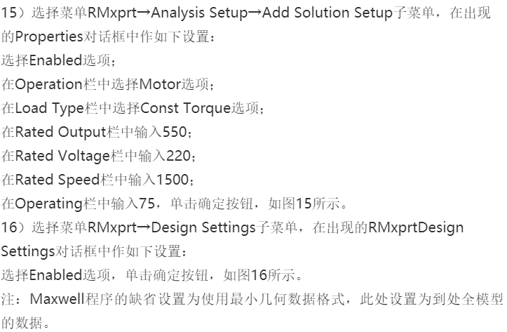

基于ANSYS Workbench平台的电机电磁噪声仿真分析的图1715 求解器设置   图16 RMxprt设置
17)选择菜单RMxprt→Analysis All子菜单,进行计算,当计算结束后,通过RMxprt→Analysis Setup→Create Maxwell Design子菜单将RMxprt模型导出到Maxwell中,此时将启动脚本语言进行数据传递,传递完成后如图17所示。

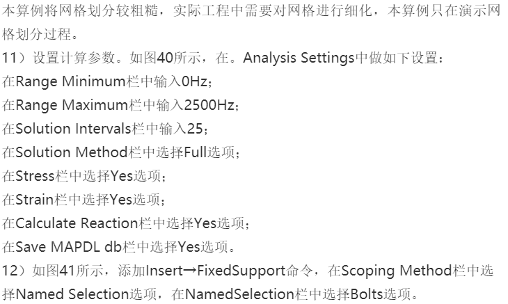

基于ANSYS Workbench平台的电机电磁噪声仿真分析的图42
基于ANSYS Workbench平台的电机电磁噪声仿真分析的图43
40 分析设置   图41 边界条件

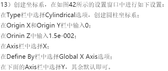

基于ANSYS Workbench平台的电机电磁噪声仿真分析的图44
基于ANSYS Workbench平台的电机电磁噪声仿真分析的图4542 设置坐标系

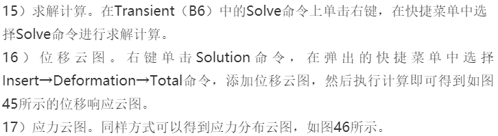

14)如图43所示,右键选择Imported RemoteLoads命令,在弹出的快捷菜单中选择GenerateRemote Loads命令,经过一段时间计算,映射完后的力如图44所示,并将所有转矩载荷抑制掉。
基于ANSYS Workbench平台的电机电磁噪声仿真分析的图4643 导入载荷     44 力图
基于ANSYS Workbench平台的电机电磁噪声仿真分析的图47
基于ANSYS Workbench平台的电机电磁噪声仿真分析的图4845 位移云图            46 应力云图

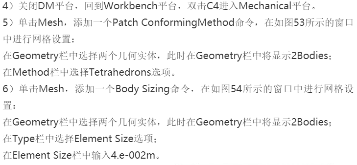

3)右键单击C3导入几何文件名为Geom.stp的几何,双击C3中进入DM平台,如图52所示,外表面命名为outer,内表面命名为extsurf,并将两个几何From newpart形成一个组件。
基于ANSYS Workbench平台的电机电磁噪声仿真分析的图54
52 导入几何
基于ANSYS Workbench平台的电机电磁噪声仿真分析的图55
基于ANSYS Workbench平台的电机电磁噪声仿真分析的图56
53 网格类型      图54 网格尺寸
