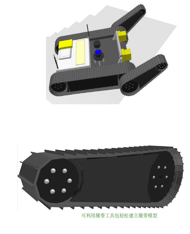

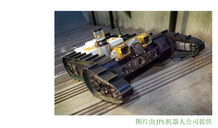

侦察机器人正在多种行驶环境中执行任务。其中,由于城市行驶环境中存在很多楼梯,侦察机器人的爬楼梯性能是重要因素之一。在爬楼梯的各种方法中,使用副履带的方法可以增加履带与楼梯接触的面积,提高接触力,提高爬楼梯性能。另外,在平地行驶时,将副履带向上旋转,提高一般行驶和旋转时的效率。开发该形式的侦察机器人的一个研究小组利用RecurDyn的履带工具包,轻松地对包含复杂履系统的机器人进行建模,并利用它有效地验证了爬楼梯性能。
▎仿真过程
① 快速准确地建立复杂的履带组件
② 定义履带与楼梯间接触参数
③ 用直观、简单的数学表达式定义机器人各部件的运动
④ 计算驱动和爬楼梯所需的扭矩,用于确定适当的电机容量
▎关键仿真技术
• 专用UI可快速装配履带系统,实现快速建模
• 高速计算履带板和楼梯间接触的接触算法
• “Function Expression”用于复杂动作的数学建模
