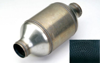

ACR在开发卡车和其他柴油动力车辆的排放控制装置方面具有很高的技术能力。用于柴油机的PM(颗粒物) 排放控制装置可以分为两种方式,其中DPF(柴油机颗粒物过滤器) 方式实际上是收集燃烧的PM。另一种方式是使用氧化催化剂,如将铂金利用氧化反应来去除PM。ACR PMR是一种用于车辆的PM控制装置,它符合日本八个地区的法规标准。ACR还生产ACR-EXCAT,一种催化式 的PM控制装置,用于排放PM水平较低的车辆(图1) 。ACR NXPR是一种控制氮氧化物和PM装置,是一款非常受欢迎的产品。
应用CFD提高增程式电动车的涡轮增压器的效率的图2
应用CFD提高增程式电动车的涡轮增压器的效率的图3
图1:ACR EXCAT和ACR DPF

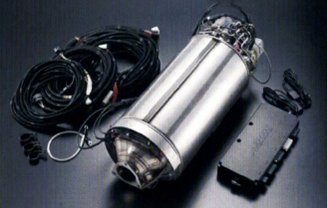

ACR不仅生产了各种催化设备、蜂窝煤和过滤器他们也生产ACR-NHBL52,这是一种便携式家用电源,旨在降低峰值电力使用并在紧急情况下提供备用电源。ACR配备了广泛的技能和工具,凭借这些不仅为他们自己的产品进行评估,同时也可以为其他公提供评估服务。

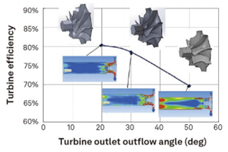

ACR的工程师使用Cradle CFD来确定涡轮增压器转子叶片的最佳几何形状,最佳设计产生了一个理想的出口角,以获得高效率。计算机模型中使用了大约600万个网格元素(图5) 。分析结果显示,涡轮增压器的效率随着出口角的减小而增加。通过使出口角达到最小值,使流出损失最小化,这最大限度地减少了摩擦损失和能量转化为热量,从而提高了效率(图6 ) 。

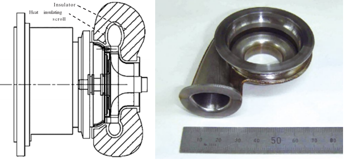

图 6: 涡轮增压器的改进 - 涡轮涡旋被做得更薄,并用热绝缘体包裹,以尽量提高涡轮功率。
Cradle CFD的分析结果还表明,通过使用一个非常小的出口角,效率可以比市场上的其他产品高出10%,比市场上的其他产品更好。"在过去,制造商无法实现诸如非常小的出口角几何形状的设计特征,因为制造完成这种设计是非常耗费劳动力的。制造商无法证明与性能改进相比,制造效率的降低和成本的增加是合理的。"Kishishita先生说。ACR通过引入金属3D打印技术来解决这个问题,以准确地表现复杂的涡轮增压器的几何形状。与为传统铸造工艺创建复杂的模具形状相比,3D打印的效率要高得多。ACR相信他们可以通过使用更多的打印机来提高生产率,这将使他们能够为改进的涡轮增压器实现具有成本效益的大规模生产。
