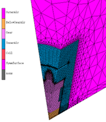

齿轮有18个齿,采用循环对称只建立一个齿牙,再进行厚度方向对称定义,然后进行有限元网格划分。感应加热阶段,电磁线圈内定义150kHz频率的1200A感应电流进行齿轮加热,加热时间2s,然后关闭感应线圈,进行淬火冷却,冷却时间7s内。
齿轮感应加热热处理综述的图2
图1 齿轮含空气的简化模型
为正确计算电磁场,另外需要对齿轮周围的空气进行建模,齿轮附近的空气已采用精细网格建模(接触体:InnerAir和BelowGearAir),而远离齿轮的空气则采用粗网格建模(接触体:OuterAir)。线圈的扇区是单独建模的,这样它就可以在施加电流的电路中使用。图1所示。

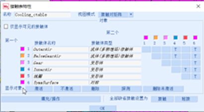

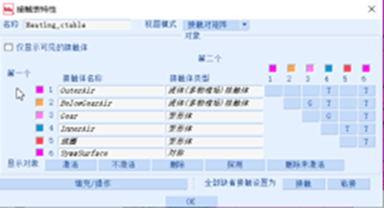

各个零件模型部件之间的接触关系在感应加热和冷却过程有所区别,如下图2、3所示:其中齿轮的淬火是通过为齿轮接触体选择对环境的高传热系数而通过接触来完成的定义如下图4所示。
齿轮感应加热热处理综述的图3
图2 感应加热接触表
齿轮感应加热热处理综述的图4
图3 冷却接触表

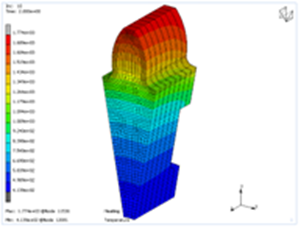

图5显示了加热阶段结束时齿轮中的温度。图6显示了加热阶段齿轮中感应电流的电流密度。在模拟开始时,齿轮完全由铁素体组成,图7显示了分析终止时马氏体的分布。图8显示了分析结束时的Von Mises应力。
齿轮感应加热热处理综述的图6
图5 温度场
