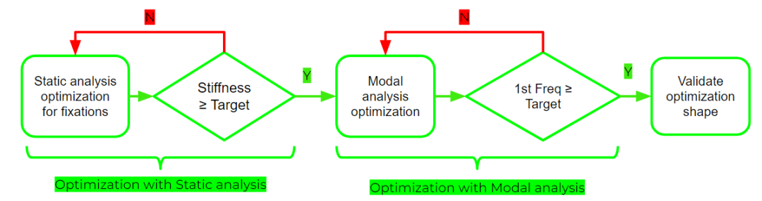

这个优化的两个步骤:
  • 首先,结合不同TO方法的静力分析对3支腿进行优化,以达到刚度目标
  • 然后选择一组优化形状,将其应用到壳体上,作为下一个优化步骤的新的初始形状。
  • 最后,基于不同TO方法的模态分析,对壳体的频率目标进行刚度优化。初始壳体具有最小的基本壁厚和刚度没有额外的,在最弱的区域定义优化体积。最后得到了优化筋。
优化设计流程如下:
拓扑优化在注塑件设计中的应用的图10
图3:优化流程

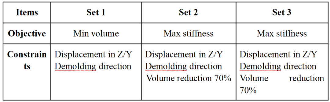

基于密度和水平集的方法被用于相同的目标集和约束集。采用最小体积和不同比例缩减集检查优化结果。目标和约束集如表1所示。
表一:优化目标和约束集
拓扑优化在注塑件设计中的应用的图12

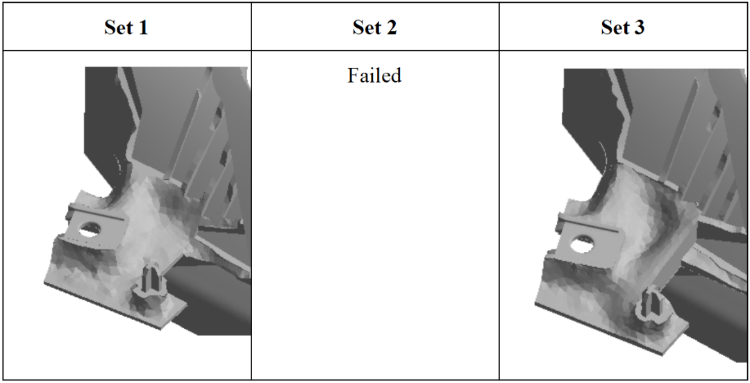

两种方法在不同集合下的优化形状如下所示。
表二:基于 SIMP方法的优化结果
拓扑优化在注塑件设计中的应用的图13表三:基于水平集方法的优化结果
拓扑优化在注塑件设计中的应用的图14
根据优化结果,SIMP法优化后的肋材与 SIMP法优化后的肋材相似,体积减小百分比越大,材料去除率越高。优化结果与水平集方法有较大差异,降低率为70%时,由于降低目标过高,无法得到优化结果;而当降低率为60%时,两种方法的优化结果相似。

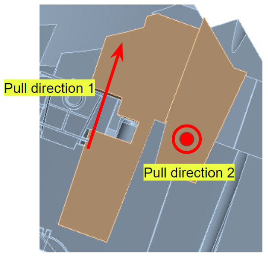

这些优化研究都是设定的,拉动方向如图6所示。目标和限制条件列于表四。
拓扑优化在注塑件设计中的应用的图16
图6:拉动方向
