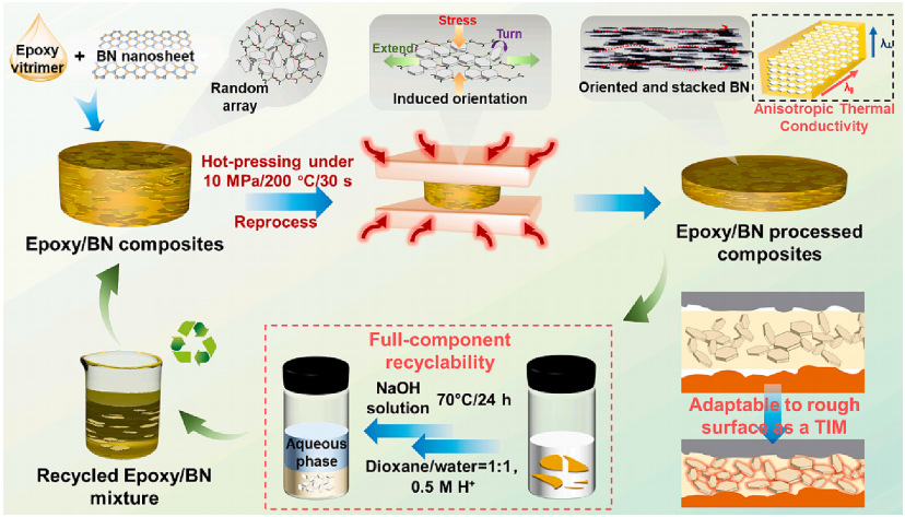

具有高导热性和界面适应性的可回收BN/环氧热界面材料的图2
图1.BN/环氧复合材料的制备及其各向异性和可回收性示意图。

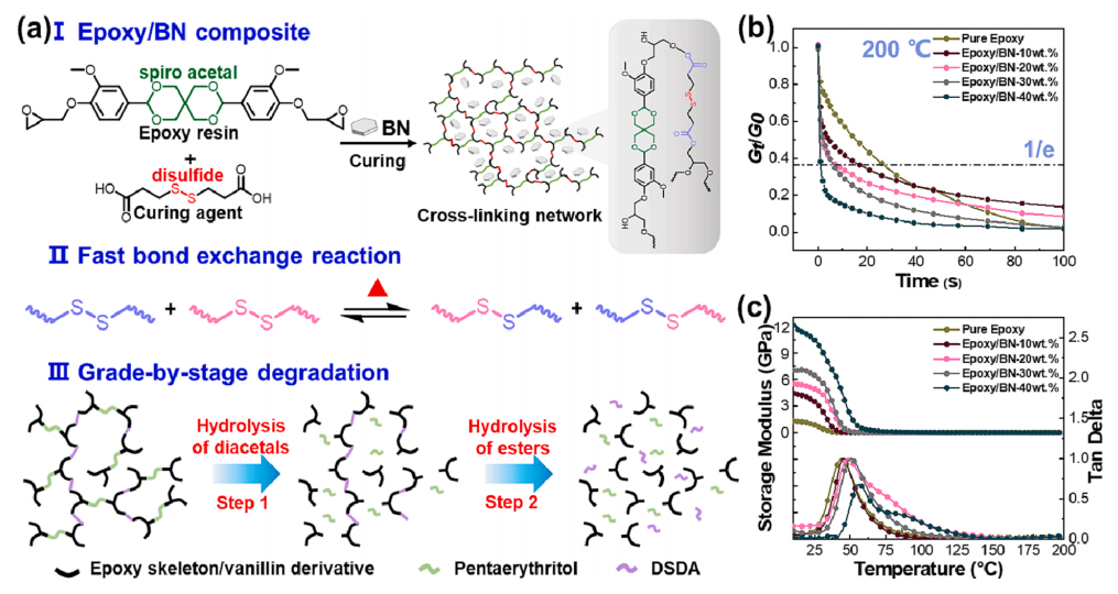

具有高导热性和界面适应性的可回收BN/环氧热界面材料的图3
图2. (a)所设计的环氧玻璃体体系化学式以及分级降解机理示意图,(b)机械性能,(c)储能模量示意图。

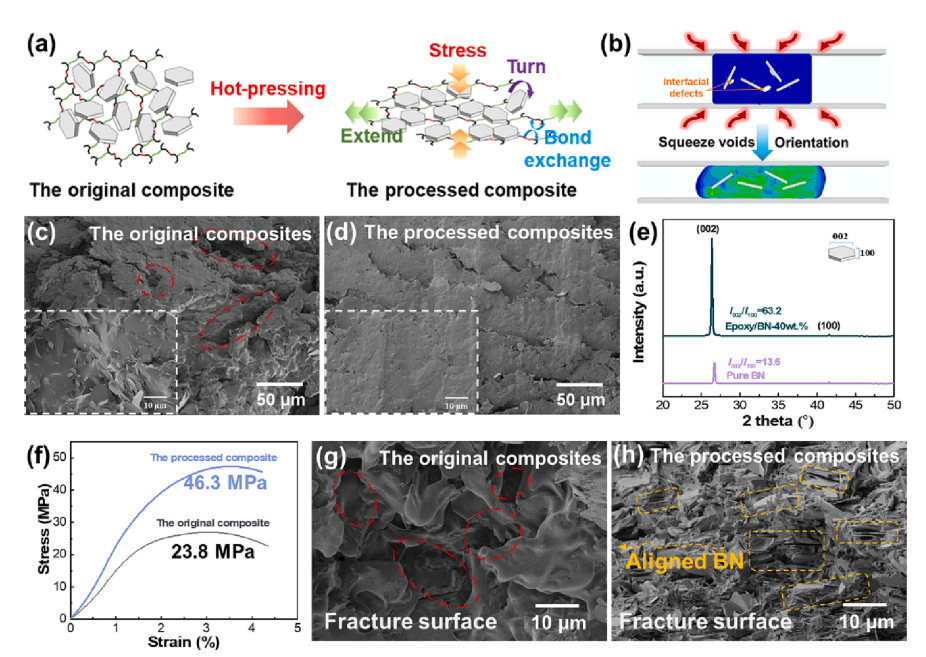

具有高导热性和界面适应性的可回收BN/环氧热界面材料的图4
图3.(a)热压诱导取向过程示意图,(b)热压下BN在环氧基体中的界面缺陷变化、应力分布和取向,环氧树脂/BN-40 wt%复合材料的面内截面示意图,(c)原始复合材料,(d)加工后的复合材料,(e)纯BN和环氧/BN-40 wt%复合材料的XRD,(f)原复合材料和加工后复合材料的抗拉强度,(g-h)处理前后环氧树脂/BN-40 wt%复合材料拉伸截面的SEM图像。

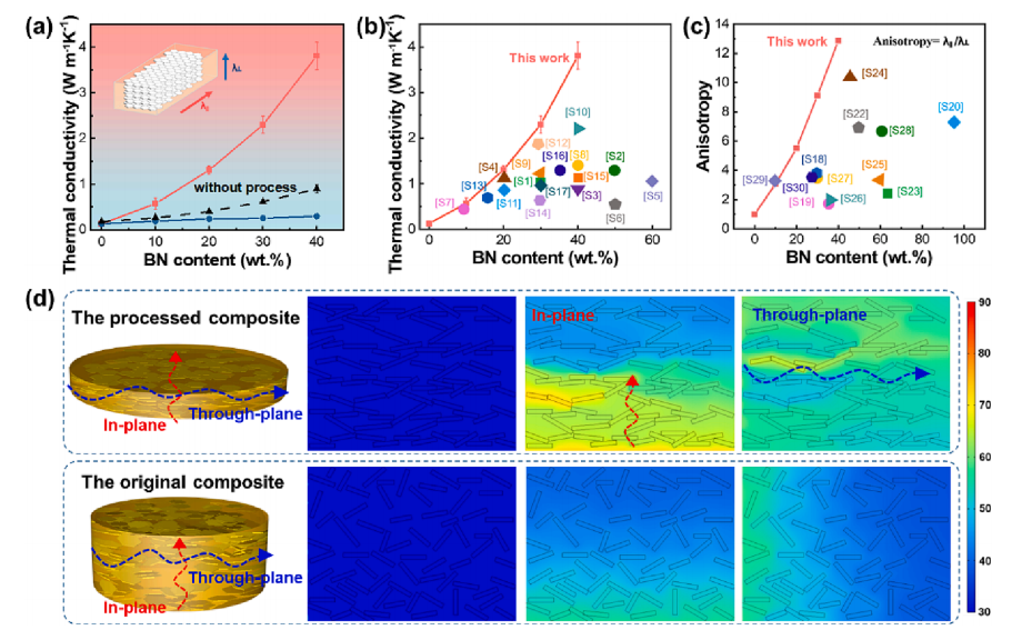

具有高导热性和界面适应性的可回收BN/环氧热界面材料的图5
图4.(a)根据插图,环氧树脂/BN复合材料在平行和垂直方向上的导热系数,(b)环氧树脂/BN复合材料的导热系数,(c)各向异性与文献结果的比较,(d)加工后的复合材料与原始复合材料的仿真结果。

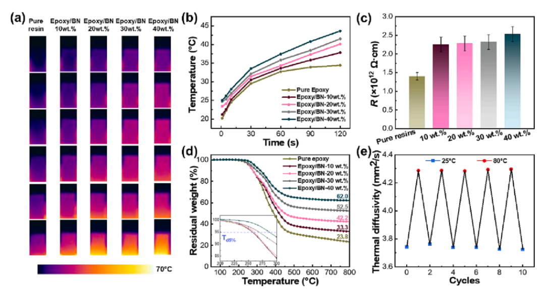

具有高导热性和界面适应性的可回收BN/环氧热界面材料的图6
图5.(a)不同材料的实时红外图像,(a)时间-温度曲线,(c)纯树脂和复合材料的体积电阻率,(d)热稳定性,(e) 加热/冷却循环的热扩散系数值。

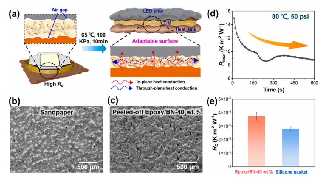

具有高导热性和界面适应性的可回收BN/环氧热界面材料的图7
图6.(a)自制含TIM装置示意图及对粗糙表面的适应性说明,(c)热压后600目砂纸和从砂纸上剥离的环氧树脂/BN 40 wt%的SEM图像,(d)总热阻的演变,(e)BN-40%/环氧树脂和商用硅胶垫片性能对比。
