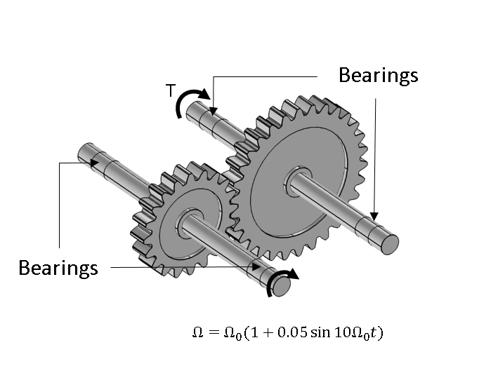

以一个大幅简化的变速箱模型为例,它只有一个齿轮对,如下图所示。主动轴和从动轴的两端均由深沟球轴承支撑。
使用仿真分析轴承不对中引起的机械振动的图1
带小齿轮的轴为主动轴,带大齿轮的轴为从动轴。主动轴的驱动端给定角速度为 使用仿真分析轴承不对中引起的机械振动的图2,其中 使用仿真分析轴承不对中引起的机械振动的图3 rad/s。从动轴的输出扭矩 T= 100 Nm,在主动轴完成 1/8 转后才会激活。下表给出了齿轮传动的其他参数。

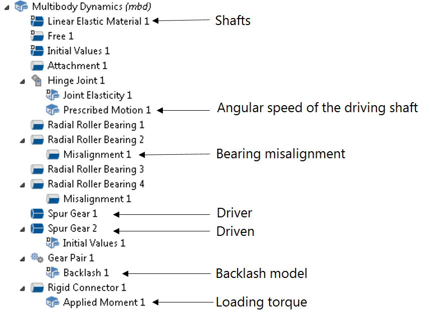

使用 COMSOL 软件中的多体动力学 接口可以对齿轮传动组件进行建模。深沟球轴承模型可作为多体动力学 接口中的径向滚子轴承 节点,但需要有 COMSOL Multiphysics 的附加模块——转子动力学模块。使用铰链关节 的指定运动轴 子节点指定主动轴的旋转,使用刚性连接件 上的作用力矩 子节点为从动轴施加加载扭矩。铰链关节 上的关节弹性 子节点用于释放所有其他自由度。
齿轮传动建模的物理场节点如下图所示。
使用仿真分析轴承不对中引起的机械振动的图4

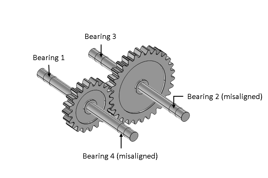

  2. 其中两个轴承与轴心线未对中,如下图所示:
使用仿真分析轴承不对中引起的机械振动的图5
轴承 2 围绕局部 z 轴的角度偏差为 0.1°,轴承 4 围绕局部 y 轴的角度偏差为 0.2°。

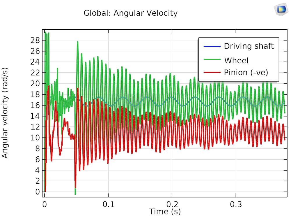

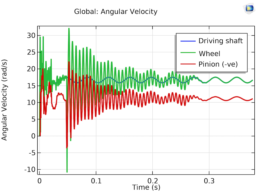

两种情况下轴的角速度如下图所示。
使用仿真分析轴承不对中引起的机械振动的图6
使用仿真分析轴承不对中引起的机械振动的图7
带有完全对中的轴承(上)和带有未对中的轴承(下)的齿轮角速度。
在从动轴加载之前(t < 0.047 s),齿轮传动组件的惯性会导致齿轮在存在齿隙的情况下发出嘎嘎的响声。齿轮的响声会引起轴的扭转振动。因此,轮辋(主动齿轮)在基本上跟随主动轴的规定速度,存在一定的波动。由于齿隙的存在,小齿轮(从动齿轮)在空转期间不考虑齿轮比。从动轴在 t = 0.047 s 后被加载。这会在轴中引起更大的扭转振动,并且可以看到角速度与规定值的较大偏差。稍后,当波动减小时,轮辋遵循规定的速度。存在不对中时,由于轴承中的周期性不对中力,轴中的扭转振动会继续存在。

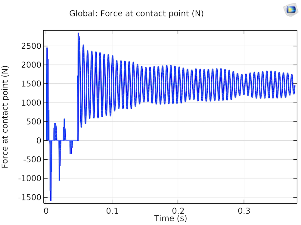

我们可以通过绘制齿轮啮合的接触力里了解齿轮中的响动,如下图所示。当从动轴未加载时,接触力是断断续续的,清楚地显示了嘎嘎作响的行为。一旦轴被加载,接触力变得连续,表明没有了嘎嘎的响声。当加载后,由于角速度的变化和轴的扭转振动,接触力不断波动。
使用仿真分析轴承不对中引起的机械振动的图8
齿轮啮合接触力。

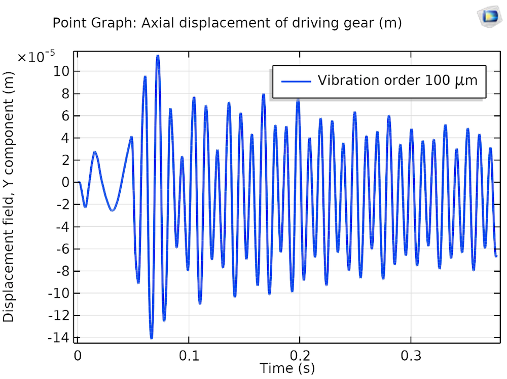

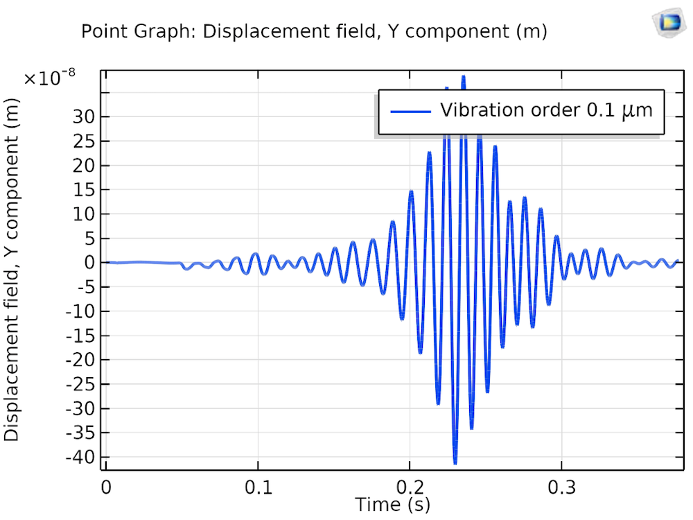

未对中旋转系统的最重要特征之一是响应中存在轴向振动。下图比较了两种情况下齿轮位置处轴的轴向振动。
使用仿真分析轴承不对中引起的机械振动的图9
使用仿真分析轴承不对中引起的机械振动的图10
带有完全对中的轴承(上)和未对中的轴承(下)的主动齿轮的轴向位移。

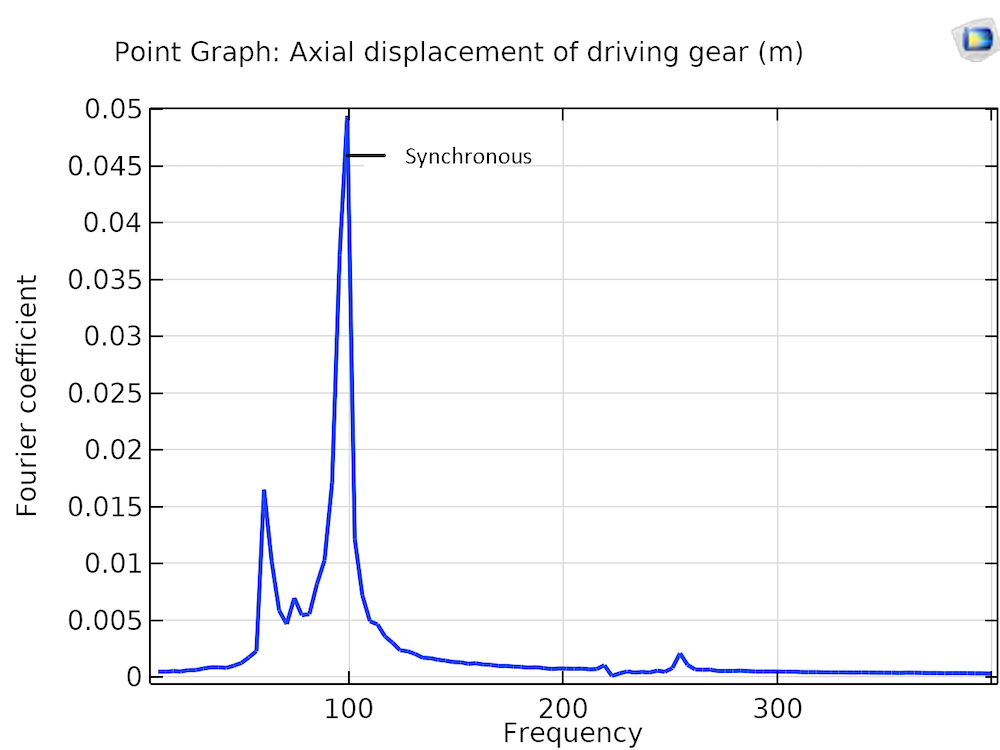

正如预期的那样,对于完全对中的轴承,主动齿轮的轴向振动可以忽略不计;而存在未对中的情况下,这种振动变得很明显。因此,轴向振动测量可以作为识别轴承不对中的参数之一。如下图所示,存在轴承未对中的情况下,主动齿轮的轴向位移频谱清楚地表明同步响应在频谱中占主导地位。
使用仿真分析轴承不对中引起的机械振动的图11
未对中轴承主动齿轮轴向位移的频谱。

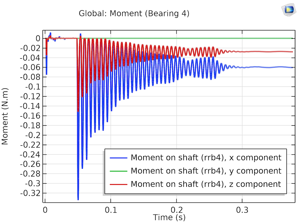

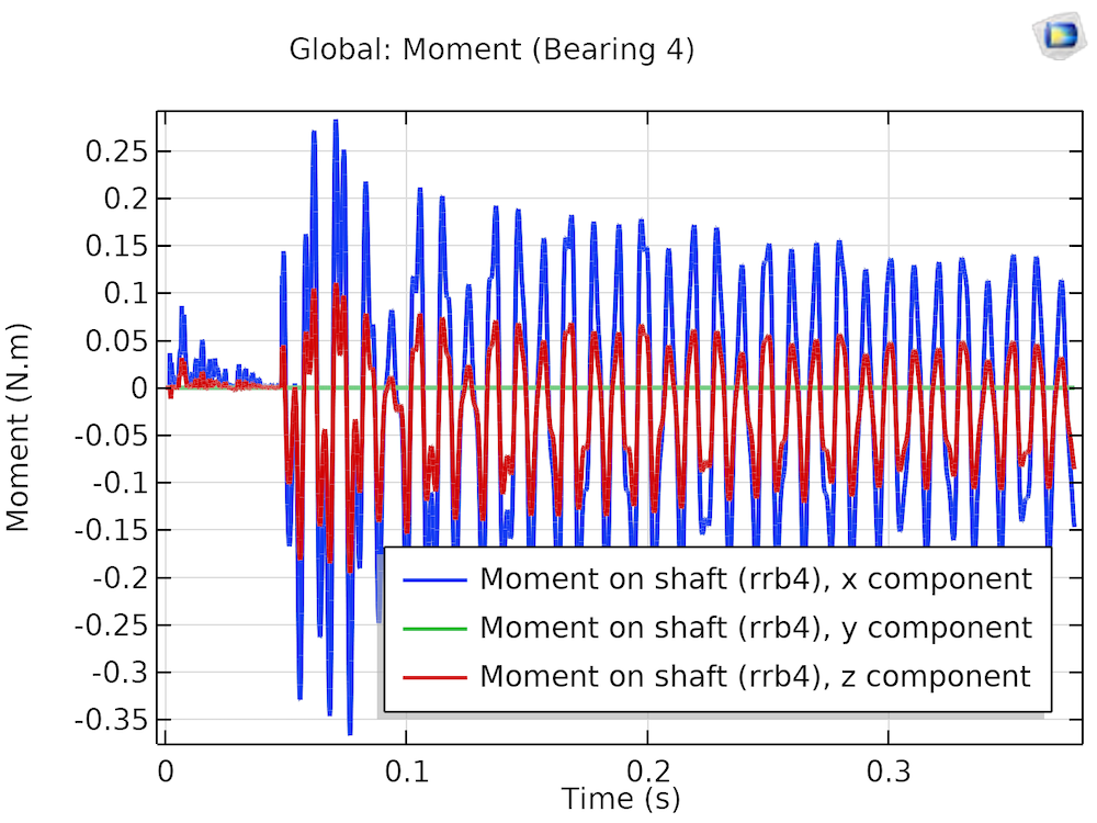

转动轴上的轴承反作用力矩对轴承的不对中非常敏感。下图是对中和未对中情况下轴承的轴承力矩。
使用仿真分析轴承不对中引起的机械振动的图12
使用仿真分析轴承不对中引起的机械振动的图13
转动轴上对中(上)和未对中(下)轴承的力矩。
对于对中的轴承,在被从动轴加载后,由于轴的弯曲振动,其力矩会发生波动,振幅会减小。最终,由于驱动速度的波动,轴承力矩跟随弯曲振动。对于未对中的情况,从动轴加载过程中引起的弯曲振动持续时间较长。由于齿轮啮合力,对中和未对中情况下的反作用力矩大致在与轴弯曲相反的方向上。然而,在未对中的情况下,反作用力矩会持续以高振幅波动,从而在整个操作过程中保持轴承动态加载。
在安装过程中,轴承可以有意地保持不对中,这个不对中量等于由于齿轮啮合力引起的轴的倾斜,以便在运行期间使它们保持对中。这将有助于减少轴承中的力矩反应并延长其使用寿命。
