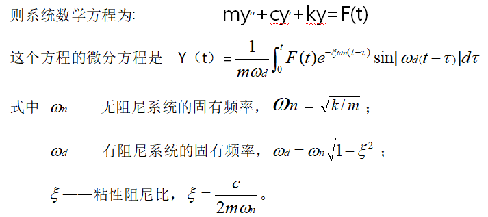

这种噪声是由于轴承旋转而发生的一种平稳、连续的噪声,它是一个基本噪声。该噪声是由弹性套圈弯曲的固有振动引起的。这种振动在径向和轴向方向上都存在。在数学上可以用卷积分来描述∶设弹性 交变力为F(t),系统的阻尼为c,系统质量为m,系统弹簧刚度为k,则系统数学方程为∶
滚动轴承的噪声分析的图1
从微分方程的解中可以看出,固有振动引起的噪声的显著特点是:即使回转速度发生变化,但噪声的主频率几乎不变,即主频率与转速无关,但声压级随着转速的提高而增加。可以通过提高套圈端面的平面度、增加套圈厚度等方法使固有噪声得到改善。

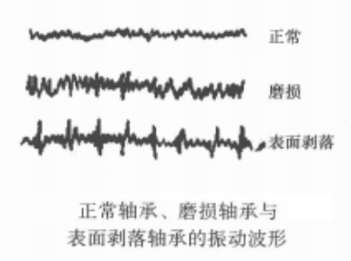

滚动体噪声是指滚动体相对于滚动面回转、滑动、摩擦及撞击时产生的噪声。该噪声主要发生在滚动体进入和退出载荷区的时刻。当轴承在承受径向载荷的条件下运转时,在轴承内存在载荷区和非载荷区。由于轴承具有一定的径向游隙,所以非载荷区的滚动体与内滚道不接触,但由于离心力的作用其可能与外圈接触。为此,在低转速下,当离心力小于滚动体自重时,滚动体就会下落从而与内滚道或保持架发生碰撞并激发轴承的固有振动而引起噪声。
滚动体噪声的特点如下∶
①使用润滑油润滑时不易产生噪声,使用脂润滑时容易产生,使用劣质润滑脂更易产生噪声;
②常常冬季发生;
③只承受径向载荷且径向游隙较大时也易产生,实际上滚子轴承最容易产生滚动嗓声;
④在某特定范围内也会产生,并且不同尺寸的轴承其速度范围也不同;
⑤可能是连续声亦可能是断续声;
⑥该强迫振动常激发外圈的二阶、三阶弯曲固有振动,从而发出噪声。

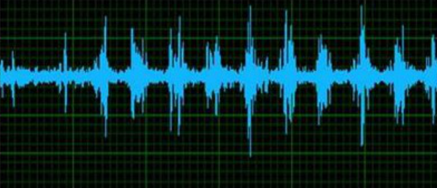

(1)伤痕噪声
当滚动表面具有裂纹、碰伤、压坑和锈斑时,就会产生周期性的振动和噪声,当转速一定时,其周期保持不变,随着转速的降低,其周期将变长。若滚道有损伤,则会发出连续的声音;若滚动体有损伤,则会发出若有若无的声音,但该声音必定是周期性出现的,其周期与轴承规格、转速及损伤位置有关。该类噪声具有频谱范围宽和能量大的特点,很容易利用FFT(傅立叶快速变换法)技术进行在线监测,到目前为止对该方面的研究比较透彻。近年来,小波变换技术(Wavelet Transform)被广泛地应用到振动频谱的分析工作中,其中心就是浓缩信息,从大量的信息当中提取出弱信号,进行早期诊断。小波变换技术增强了对这种周期性损伤噪声振动的监测和辨别能力。
