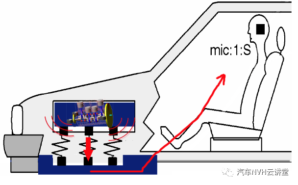

发动机激励结构噪声模型简化如图1所示,发动机内部燃烧爆发力引起整机振动,经发动机悬置系统隔振后,对车身产生激励力。激励力经车身进行传递,经过放大或衰减作用后产生响应,通过人的触觉或听觉感受到发动机激励所引起的结构振动和噪声。

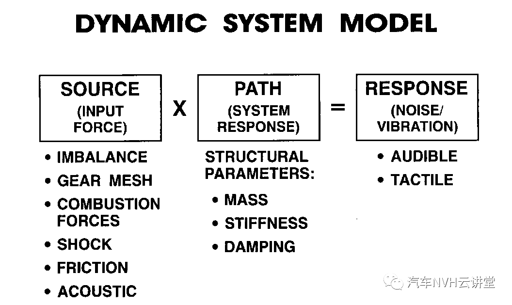

图2 TPA数学模型图
其TPA模型可简化为图2所示的数学模型,用数学公式表示为式1所示。若想改善发动机激励结构噪声,从式1上看,即可更改激励力F也可更改传递函数H,一味的去改善激励力F,若传递函数H却刚好很差,即便是投入了大量的精力和财力进行NVH优化,结果的响应P也会得不到良好的噪声效果。只有综合考虑F和H,才有可能花最少的代价得到最优的效果。

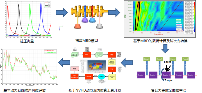

如图3所示,针对搭载的发动机进行缸压测试,搭建发动机MBD模型,基于MBD仿真将各转速下缸压转换为曲轴中心阶次力,进而利用NVHD动力系统仿真平台进行工况制定及求解。该分析流程不依赖于具体车型,适用于任何搭载此款发动机的车辆,最大程度的实现了整车动力系统NVH仿真方法的可移植性。

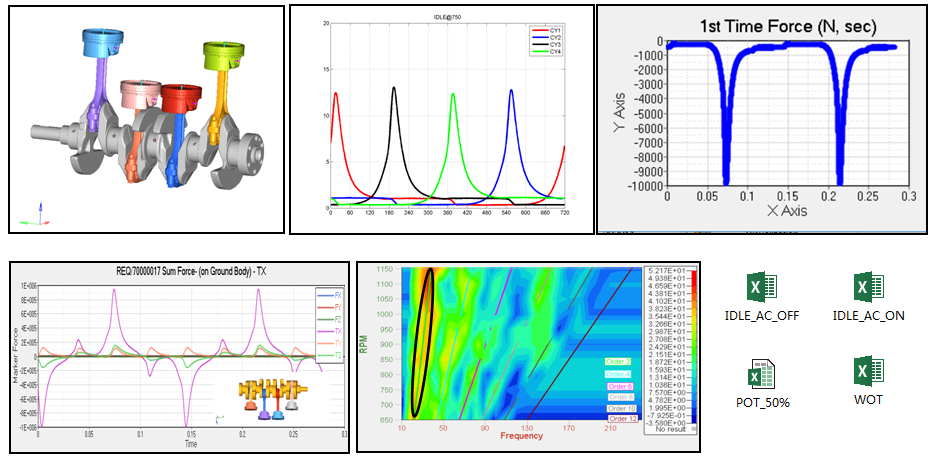

3.1.1载荷数据获取

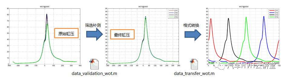

在发动机环境试验室利用发动机台架测量在怠速、加速、高档低速工况下发动机缸压,得到气缸随曲轴角度变化的曲线,利用软件二次开发代码进行相应的自动处理转化为仿真输入数据。载荷数据处理过程如图4所示。
发动机激励整车结构噪声混合仿真分析的图5
图4 载荷数据处理过程

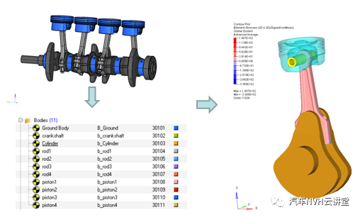

采用集中质量法建立包括发动机曲轴、活塞、连杆、飞轮等的发动机缸体动力学模型。图5为某车型装配后的发动机动力学模型。

如图7所示,将测试缸压加载至活塞端面,进行MBD时域仿真分析,得到曲轴中心轴承处的时域载荷。同时,根据曲轴转速将时域载荷转换成角度域载荷,进行FFT,转换成该转速下的阶次力(0.5:0.5:12)。

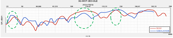

为验证仿真分析结果,对样车3Gwot进行了相关噪声测试,并与仿真结果进行了对比,如图10所示,2阶激励噪声与测试结果吻合较好,其中蓝色为仿真结果,红色为测试结果。
发动机激励整车结构噪声混合仿真分析的图11
图10 仿真测试曲线对比
3.3 结果分析

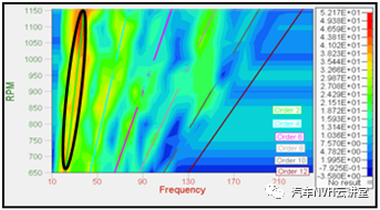

从图10的结果曲线看出,在三档全油门加速时,在低转速、中转速、高转速三个转速区间驾驶员位置出现加速轰鸣的现象。其中高转速是本课题所需要解决的主要问题。

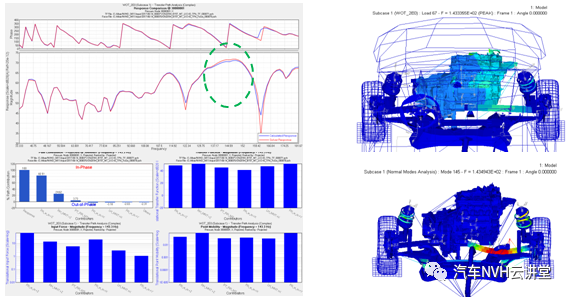

如图11所示,利用TPA仿真分析方法对高转速区间噪声问题进行诊断,发现轰鸣的主要贡献路径,最主要的贡献路径为右驱动轴与右前车轮接附点,该路径贡献量达到82%;传递函数处于一个较低的水平,传递力高达60N。
结合该转速下的整车ODS和模态贡献量可知,该转速频率与右驱动轴弯曲模态相接近,从而引起该转速下的轰鸣。

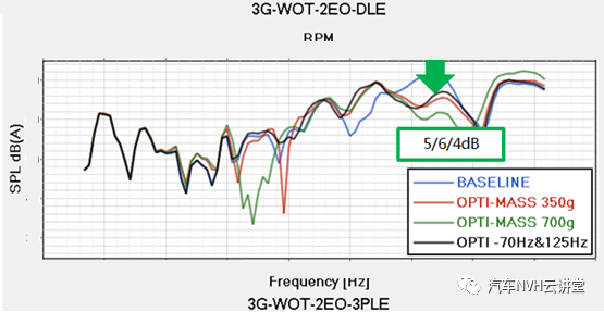

3.4 优化
对于驱动轴模态问题,本次优化思路就是给驱动轴增加damper,图12为对驱动轴不同damper设计方案的结果对比,发现在4k-5k转速区间轰鸣声都有明显改善,噪声降低大致5dB。
