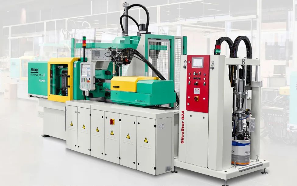

实现PC 板LSR 包胶注射,在阿博格技术节上,60吨的全电动注塑机ALLROUNDER 370A 配置了一个闭式针阀冷流道喷嘴,
基于紫外线表面激活技术的新包胶注塑工艺的图3
图1:60 吨的全电动注塑机ALLROUNDER 370A

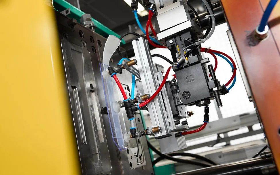

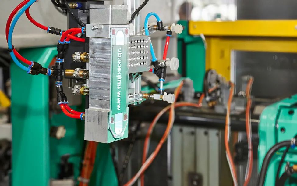

PC 板通过传送带传送到MULTILIFT 机械手系统可取的位置,由夹具吸取,嵌入到模具中,机械手集成了紫外线激活功能,在嵌入过程中完成紫外线表面激活,照射时间为5 秒,不会影响循环时间。
基于紫外线表面激活技术的新包胶注塑工艺的图4
图2:MULTILIFT 机械手系统将PC 板定位到模具内,嵌入时UV 表面激活可生产出不易脱落的PC-LSR 连接件。
PC 板通过安装在喷嘴侧的气动闸板进行精确定位,把PC 板放入模具后,夹具旋转180度在顶针侧将LSR 已包胶注射好后的PC 板取出,并放置在传送带上输送到隔离区域,总循环时间为60秒,零件重量12 克,符合2019 汽车VDI(粘着性测试准则)的要求。

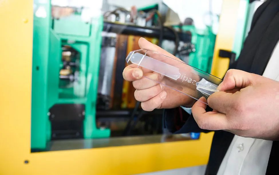

Ralf-Urs Giesen 博士(卡塞尔大学高分子材料系的负责人)说:“我们已经申请了TP-LSR 通过紫外线激活包胶注塑工艺的专利。这种工艺在PC 和自粘性LSR 的粘结上已经达到了非常理想的粘结强度。除了PC 之外,我们还测试了PC 与ABS 和PP 的粘结。紫外线表面激活与等离子处理技术,减少了对材料进行预热的步骤,因此降低了材料的弯曲和变形,而不影响制品的机械性能。
基于紫外线表面激活技术的新包胶注塑工艺的图5
图3:在PC 板上注射LSR
采用PC 可使粘着效果足够持久,保证零件批量生产时的质量。
