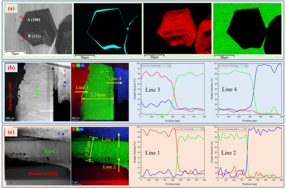

一种新型金刚石增强铜基复合材料增材制造工艺的图6
图2 Cr-Dia/Cu复合材料(a)的界面微观结构和(b)金刚石(100)/Cu、(c)金刚石(111)/Cu的EDS作图结果

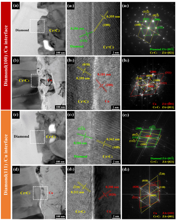

一种新型金刚石增强铜基复合材料增材制造工艺的图7
图3 铬涂层金刚石/铜界面的界面表征。(aed)TEM亮场图像;(1-d1)HRTEM,(2-d2)FFT和(3-d3)IFFT模式

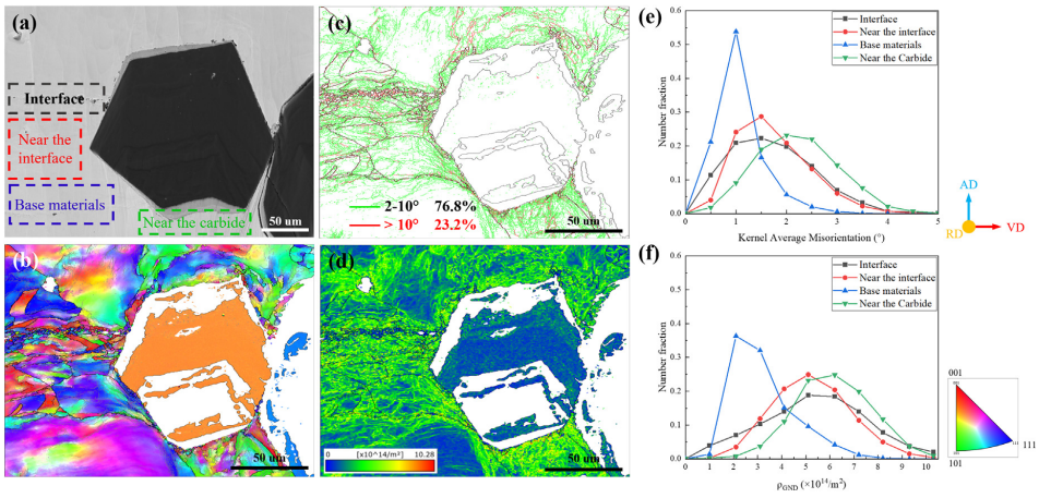

一种新型金刚石增强铜基复合材料增材制造工艺的图8
图4 金刚石/Cu复合材料的(a) SEM图像;(b) IPF;(c) GB;(d) GND;(e)和(f)Kam和GND值分别随金刚石附近不同截面区域的变化
