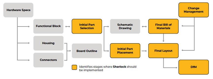

标准硬件设计流程
Ansys Sherlock介绍的图2
对当前的设计流程进行细微改动
1. 改进您当前的设计流程。
2. 与正在运行的仿真无缝集成。
3. 防止出现成本高昂的“测试-失败-纠正-重复”周期。
Sherlock Automated Design Analysis™软件是业内罕见的基于可靠性物理的电子设计工具,能够在早期设计阶段提供快速准确的可靠性预测。
初始部件选择(关键组件)
• 在设计功能模块图时,确定关键部件。
确定要执行的Sherlock分析。
• 对现有数据(测试、现场等)进行Sherlock测试分析。
• 根据环境要求重新运行Sherlock分析。
Ansys Sherlock介绍的图3
初始部件布局(布局前!)
• 利用Icepak热分析的温度执行部件级Sherlock分析。
• 根据振动、机械冲击、热循环和弯曲造成的故障风险放置部件。
最终BOM
• 对部件(分立器件、无源组件)执行Sherlock分析。
• 在测试之前识别有问题的部件。
• 比简单的降额表格更有价值。
最终布局
• 利用所有设计特性执行Sherlock分析。
• 执行优化研究。
• 发现存在故障风险?在测试之前就能确定改善措施。
可制造性
• 评估所有的装配后制造工艺。
• 设定载荷限制,以防止焊点断裂、焊盘坑裂和组件开裂。
