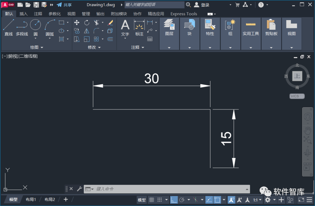

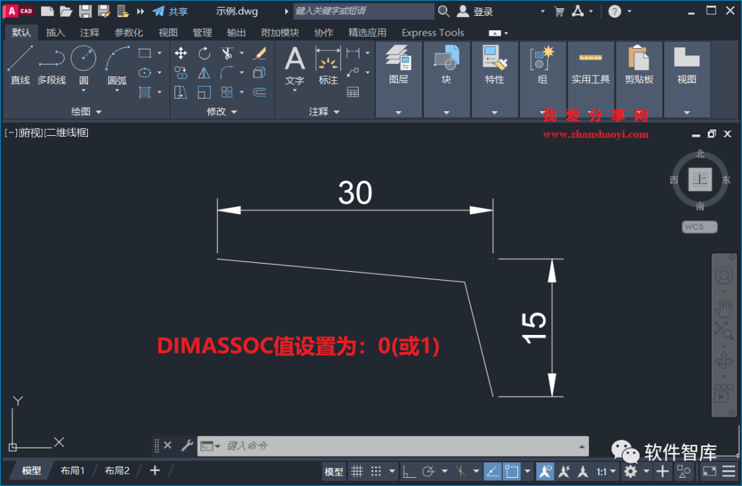

如捕捉一条直线的两个端对其进行线性标注,拖动直线夹点改变直线长度时,标注不随着图形变化而改变,如下:

① DIMASSOC值设置为0(或1),标注与图形不关联;

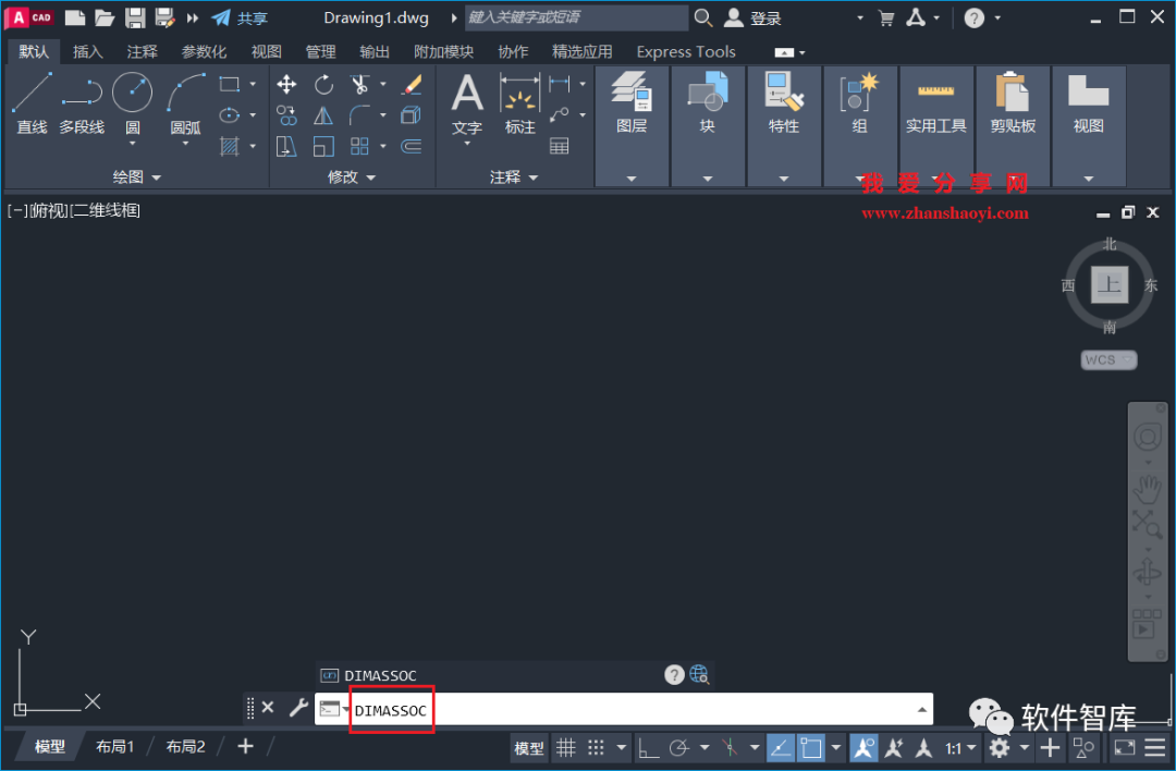

1、打开AutoCAD2023绘图界面,在命令栏输入:DIMASSOC,然后按Enter键(或回车键);
AutoCAD2023如何设置标注关联?的图3

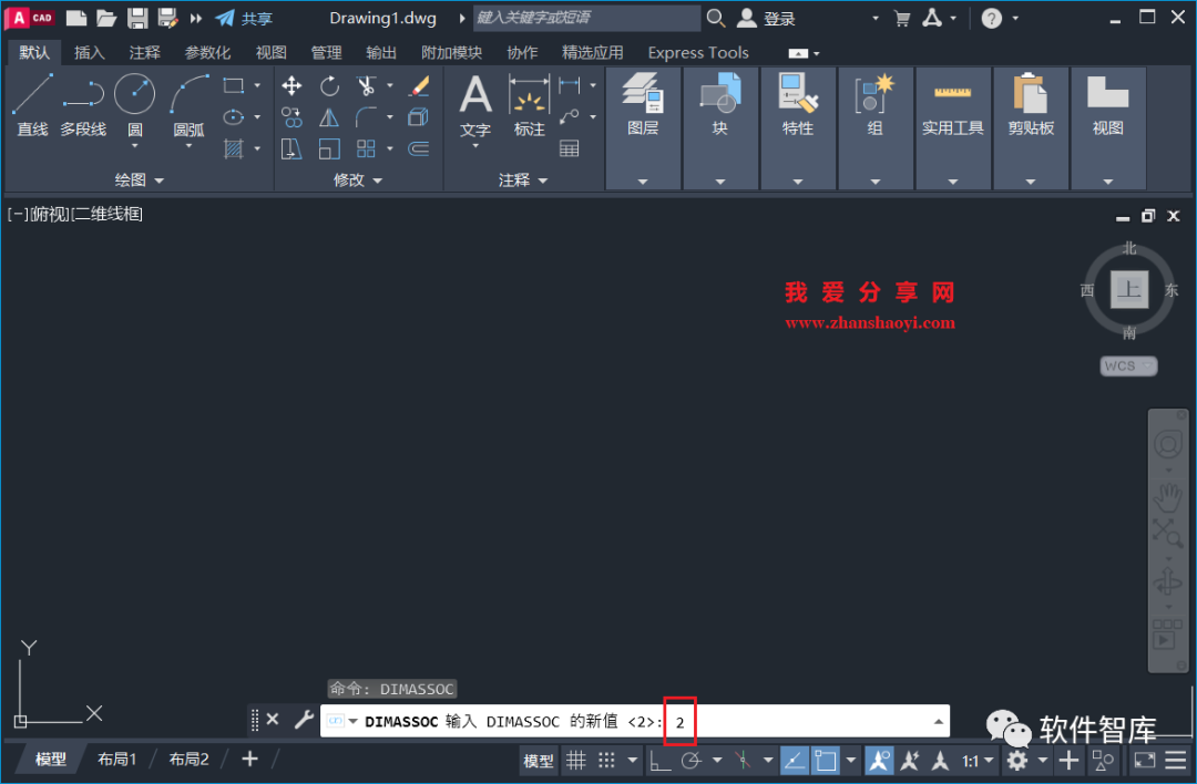

2、输入值:2,然后按Enter键(或回车键);
AutoCAD2023如何设置标注关联?的图4

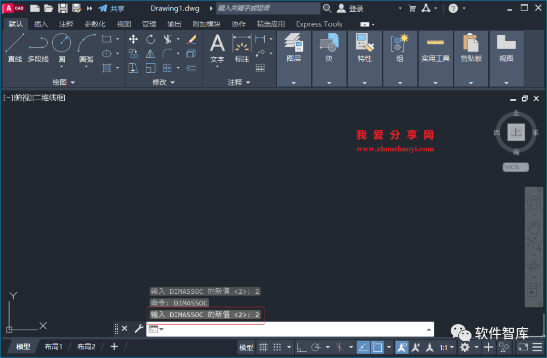

3、提示输入DIMASSOC的新值:2,表示标注关联设置成功;

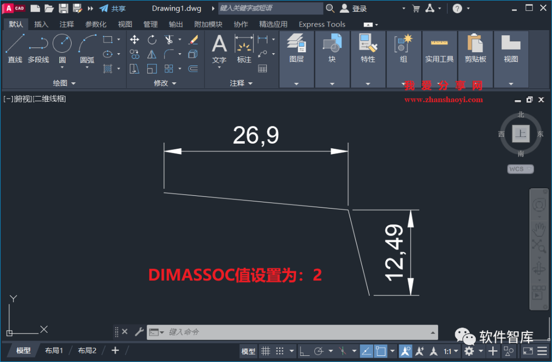

4、当DIMASSOC值设置为2时,当拖动直线夹点改变直线长度时,标注本身会自动跟随调整,如下:
