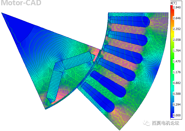

Motor-CAD 是专业的电机设计软件包括电磁、热、振动噪声及机械应力等模块,并且可通过软件参数化模板,快速建立电机模型,无需复杂的几何画图等。下图所示电机的Motor-CAD模型图及电磁计算磁场分布图。
基于Motor-CAD的永磁同步电机变速工况E-NVH仿真分析的图1
图1 样机轴向及轴向结构图
基于Motor-CAD的永磁同步电机变速工况E-NVH仿真分析的图2
图2 磁密云图

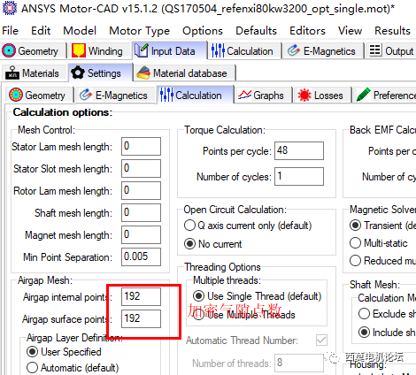

2.2.1 在应用Motor-CAD 分析电机电磁噪声时,需要对气隙磁密进计算。并需要对气隙进行加密处理,如下图所示为电机气隙加密操作。在对气隙加密时,加密点数为槽数极数最小公倍数。
基于Motor-CAD的永磁同步电机变速工况E-NVH仿真分析的图3
图3 气隙加密设置

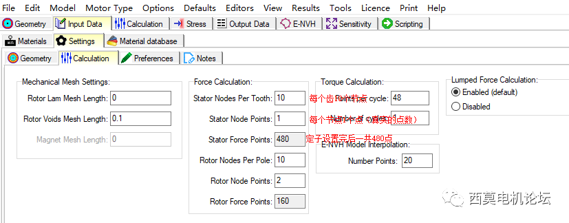

2.2.2 在进行电磁噪声计算时,必须电磁计算完成后才能切换到机械模块进行设置,下图所示为进行集中力设置,主要包括:齿部节点数和节点包含实际点数。
基于Motor-CAD的永磁同步电机变速工况E-NVH仿真分析的图4
图4 定子齿部集中力设置

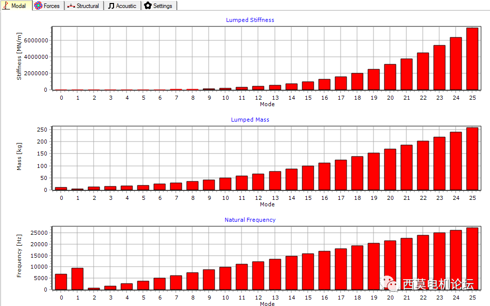

在计算完成后,需对结果进行分析。Motor-CAD包含了丰富的后处理功能。下图所示为模态计算结果,包括了模态等效集中质量、等效集中刚度及模态固有频率。
基于Motor-CAD的永磁同步电机变速工况E-NVH仿真分析的图6
图6 定子模态计算结果

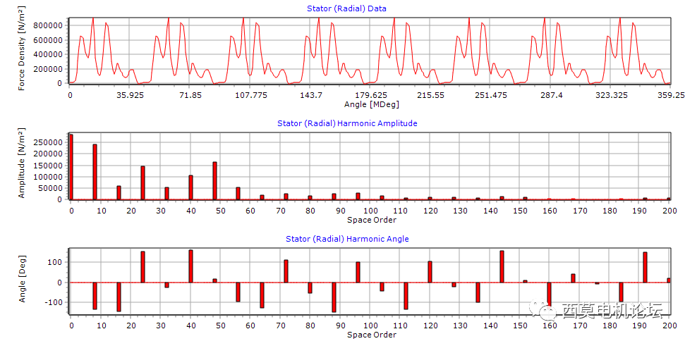

下图所示为电机气隙时空波形及其傅里叶分解,从中我们可以得到各次谐波幅值大小。
基于Motor-CAD的永磁同步电机变速工况E-NVH仿真分析的图8
图8 电磁力计算结果

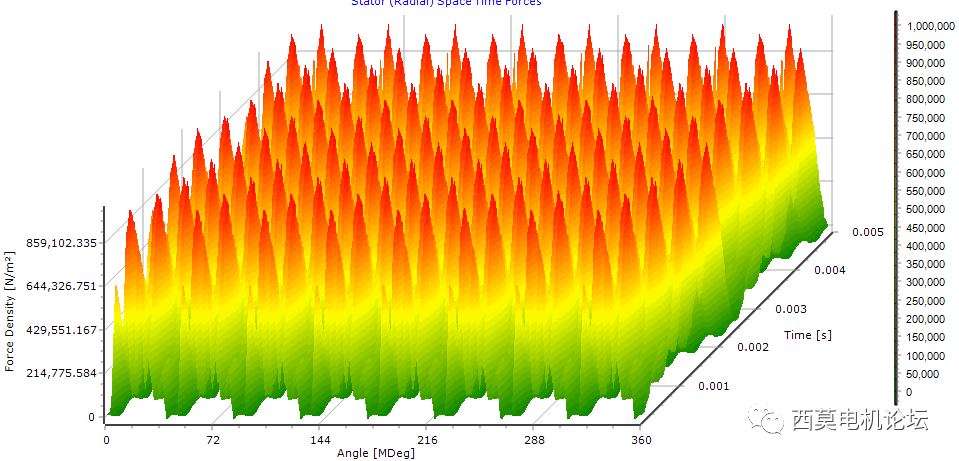

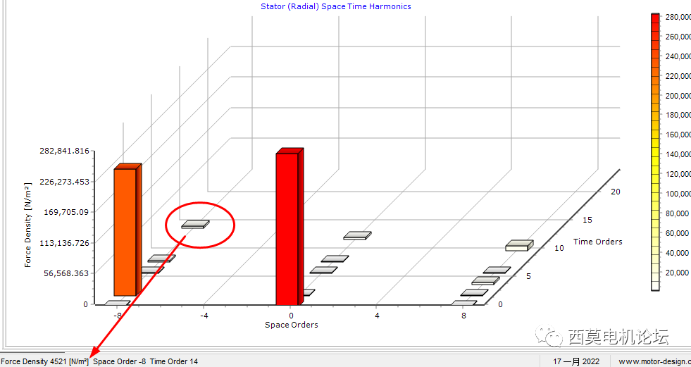

下图所示为电机气隙径向力时空波形及其二位傅里叶分解。从中可以看到各次谐波值。
基于Motor-CAD的永磁同步电机变速工况E-NVH仿真分析的图9
基于Motor-CAD的永磁同步电机变速工况E-NVH仿真分析的图10
图9 电机径向磁密时空波形及其二维傅里叶分解

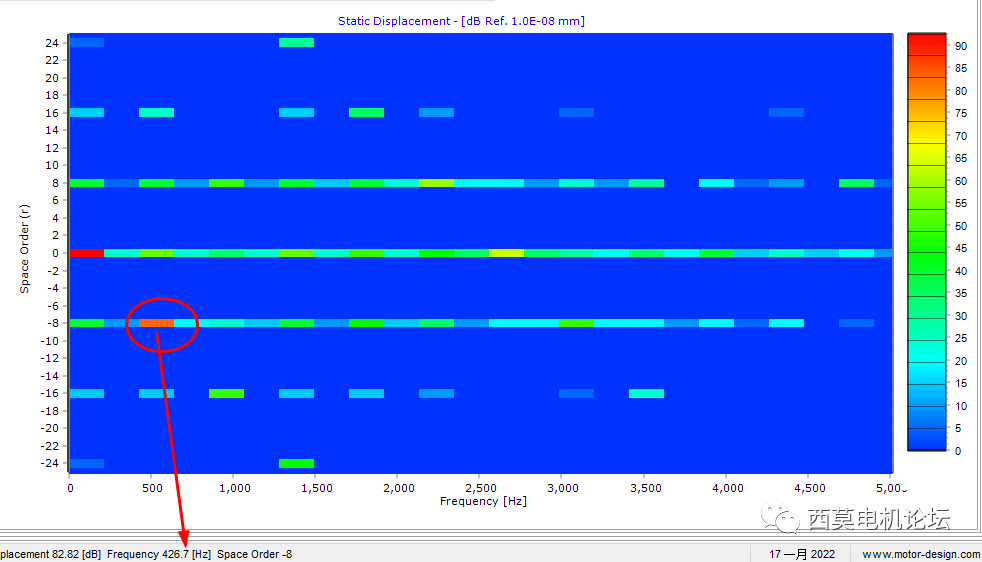

下图所示为定子静态位移,从中可知,00倍频静态位移和82倍频静态位移较大,由2.3.2节可知这是因为此电磁力较大。
基于Motor-CAD的永磁同步电机变速工况E-NVH仿真分析的图11
图10 电机定子静态位移

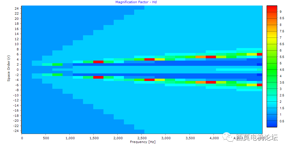

下图所示是定子模态放大系数,在各阶模态固有频率处放大系数较大。
基于Motor-CAD的永磁同步电机变速工况E-NVH仿真分析的图12
图11 定子模态放大系数

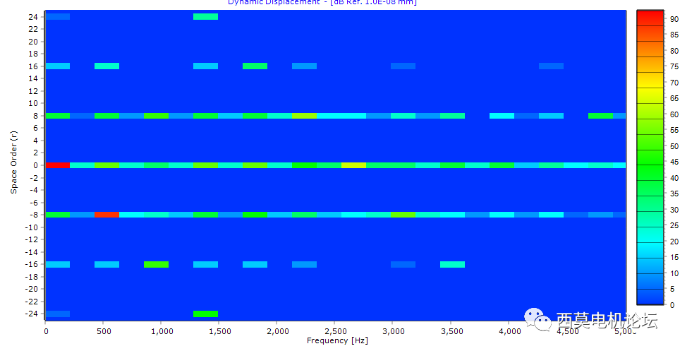

下图所示为动态位移,由图可知00倍频静态位移和82倍频静态位移较大,由2.3.2节可知这是因为电磁力大的。
基于Motor-CAD的永磁同步电机变速工况E-NVH仿真分析的图13
图12 电机定子动态位移

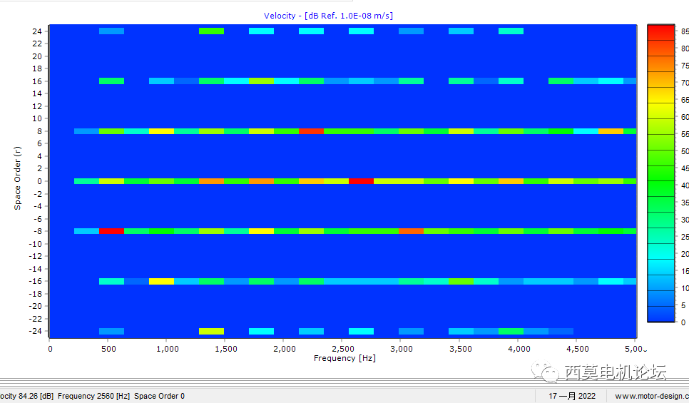

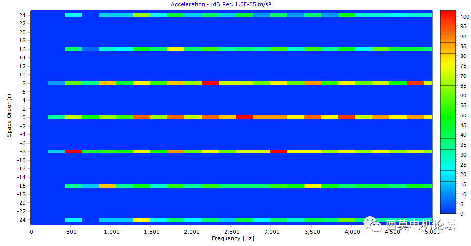

下图所示为振动速度和振动加速度,由图可知0阶和8阶振动速度、加速度较大。
基于Motor-CAD的永磁同步电机变速工况E-NVH仿真分析的图14
图13 电机定子振动速度
基于Motor-CAD的永磁同步电机变速工况E-NVH仿真分析的图15
图14 电机定子振动加速度

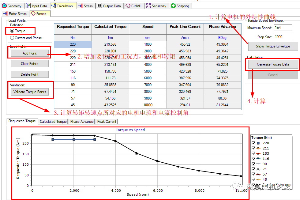

2.4 Motor-CAD 变速工况E-NVH仿真分析
2.4.1 变速工况具体设置
在进行变速工况分析时,需要进行工况点激励设置下图所示为最大外特性曲线。具体的是4个步骤: 1.计算电机外特性曲线;2.添加需要计算的工况;3.计算对应工况的电流、电流角等;4.计算变速电磁力、振动噪声。
基于Motor-CAD的永磁同步电机变速工况E-NVH仿真分析的图17
图16 电机变速工况电磁振动噪声分析步骤

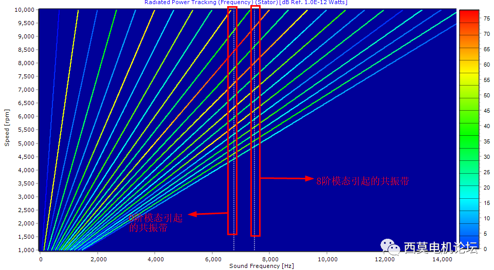

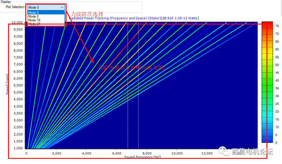

下图所示为电磁噪声瀑布图,由图中的结果分析可知,噪声主要由两个共振带引起,分别为0阶模态和8阶模态。
基于Motor-CAD的永磁同步电机变速工况E-NVH仿真分析的图19
图18 电机噪声瀑布图

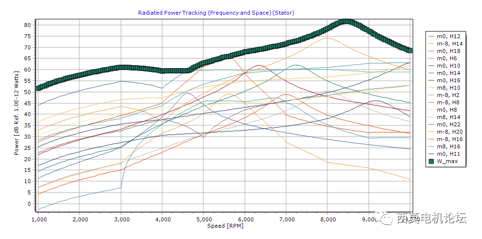

下图所示为Motor-CAD软件计算得到的各次电磁力波引起的噪声瀑布图,由图中的结果分析可知,噪声主要由两个共振带引起,分别为0阶模态和8阶模态。
基于Motor-CAD的永磁同步电机变速工况E-NVH仿真分析的图20
图19 各阶电磁力波引起的电磁噪声瀑布图
