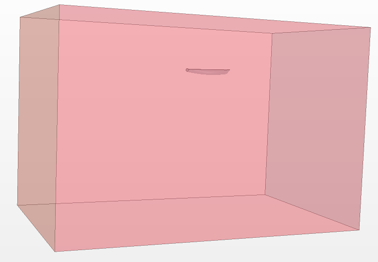

船舶工程的挑战之一是,预测在旋转螺旋桨产生推力的作用下,船体穿水移动的速度。本案例演示模拟船舶在螺旋桨产生推力的作用下穿过静水的运动。螺旋桨布置在船尾中部,转速为2300 rpm。由于涡流和压力梯度的原因,这些类型模拟中的螺旋桨效力会显著影响船身性能,因此非常重要。模型如下:

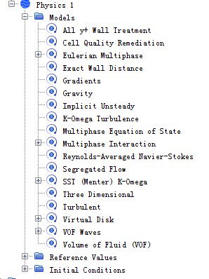

(1)选择物理模型;使用 K-Epsilon 湍流模型和分离流求解器来求解瞬态雷诺平均纳维-斯托克斯方程。在激活流体域体积(VOF) 模型后,选择VOF波,来设置水面初始波的数据。物理模型的选择如下:
STAR-CCM+ 案例:体积力螺旋桨法的图2

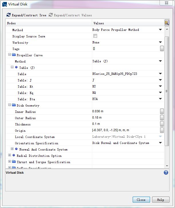

a、右键单击Continua > Physics 1 >Models > Virtual Disk > Virtual Disks node a节点,选择 N新建虚拟盘;
b、将虚拟盘的类型设置为Body Force Propeller Method;
c、在您可以指定螺旋桨曲线之前,必须将螺旋桨表格数据文件(此处是 .csv 格式)导入STAR-CCM+;右键单击Tools > Tables 选择新建 Table > File Table。流入平面偏移是虚拟盘直径的 10%。虚拟盘的设置完属性如下:
STAR-CCM+ 案例:体积力螺旋桨法的图3
注意必须将定义推力方向的坐标系属性与船体的局部坐标系相关联,此处确定为 Ship-CSys。此关联建立了虚拟盘产生的推力与船 DFBI 运动的联系。该船坐标系根据 DFBI 模型计算的流体力随船移动。

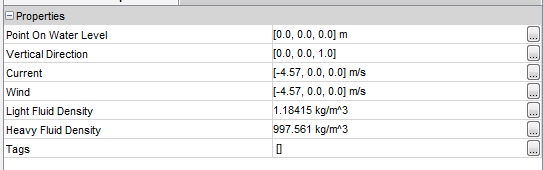

(6)设置VOF波;在模拟期间,自由表面水位随时间的变化而变化。 STAR-CCM+ 提供可让您指定波初始条件和边界条件的 VOF波模型。此处,在静水中拖曳船。右键单击Continua > Physics 1 > Models > VOF Waves> Waves,选择New > Flat,在出现的Flat Vof Wave 1节点设置流和风的速度;设置完Flat Vof Wave 1的属性如下
STAR-CCM+ 案例:体积力螺旋桨法的图6

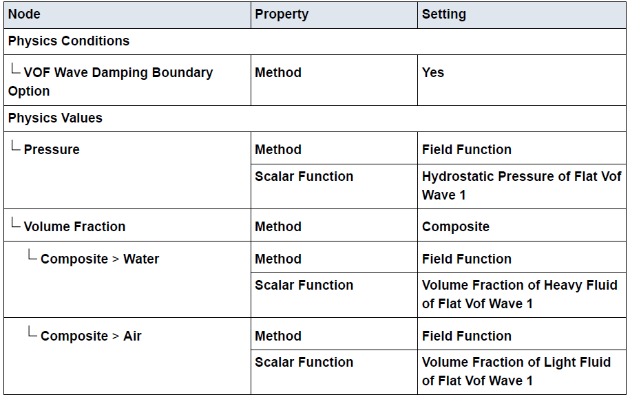

(8)阻尼波反射;在流动阻力模拟时发生波反射。波反射有两个来源:一是来自边界的波反射,二是由于突兀的网格过渡造成的波反射,为了避免这些波反射与真正的波场相互作用,从而导致结果无效。STAR-CCM+提供了 VOF 波阻尼功能。要在边界处激活VOF 波阻尼,在Regions > VirtualTowing Tank > Physics Conditions > VOF Wave Zone Option节点,激活Damping,在Regions> Virtual Towing Tank > Physics Values > VOF Wave Damping Length节点,把波阻尼长度设置为15m。
(9)设置边界条件;流体域的边界条件设置类型如下:
在Regions > Domain > Boundaries > Aft节点,属性设置如下:
STAR-CCM+ 案例:体积力螺旋桨法的图9

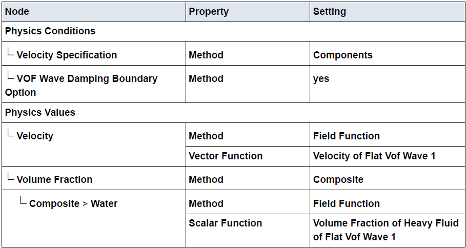

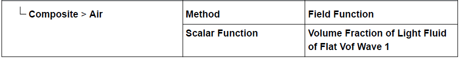

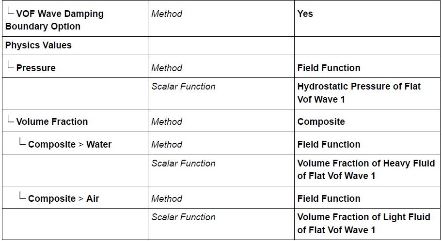

同时选择Forward, Port和Starboard,属性设置如下:
STAR-CCM+ 案例:体积力螺旋桨法的图10
STAR-CCM+ 案例:体积力螺旋桨法的图11

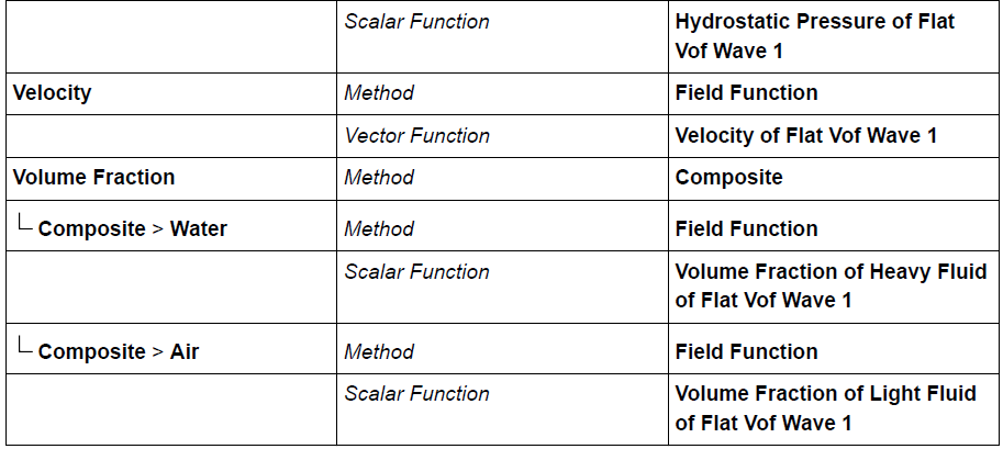

出口的边界条件设置如下:
STAR-CCM+ 案例:体积力螺旋桨法的图12
STAR-CCM+ 案例:体积力螺旋桨法的图13
