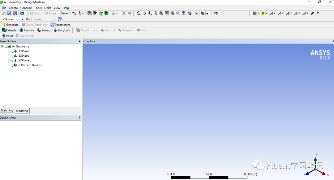

  ANSYS软件包还提供了另外的建模软件——Workbench中的Geometry,Geometry软件对三维模型和和二维模型都可以进行构建,是ANSYS专门用于建模的软件,因此建模功能远强于ICEM。

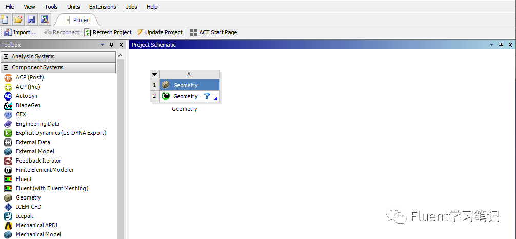

二、建模及画网格软件推荐的图1
ANSYS Workbench界面
二、建模及画网格软件推荐的图2
Geometry软件界面

    总的来说,对于建模,一般直接使用Workbench中的Geometry就可以了,它可以在workbench中直接与其他的软件相关联,比较方便。

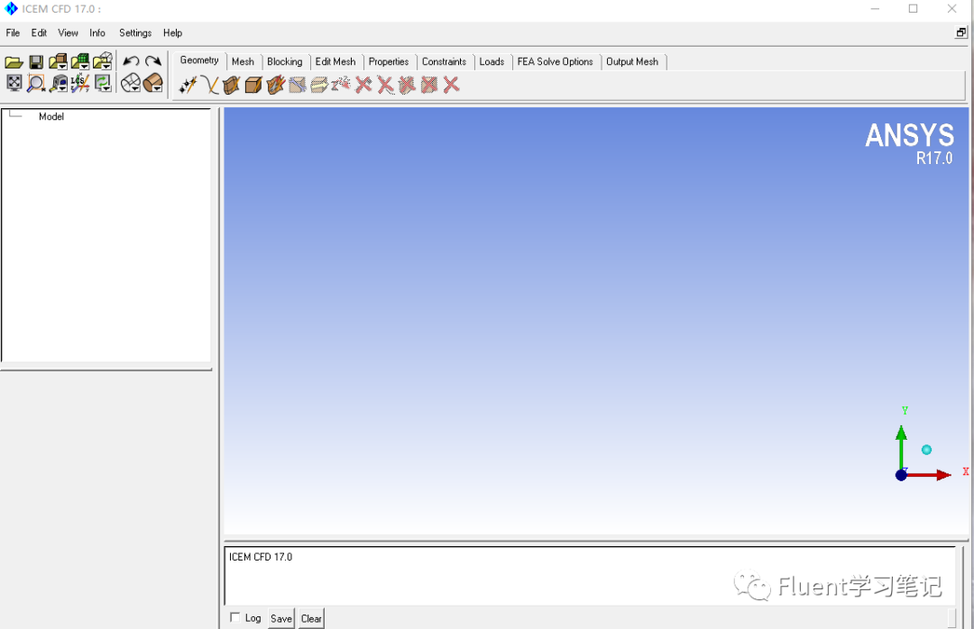

二、建模及画网格软件推荐的图3
ICEM CFD软件界面
   两种软件各有利弊, 推荐ICEM CFD和Meshing都学习一下。Gambit软件已经不再更新了,可以不用学习。

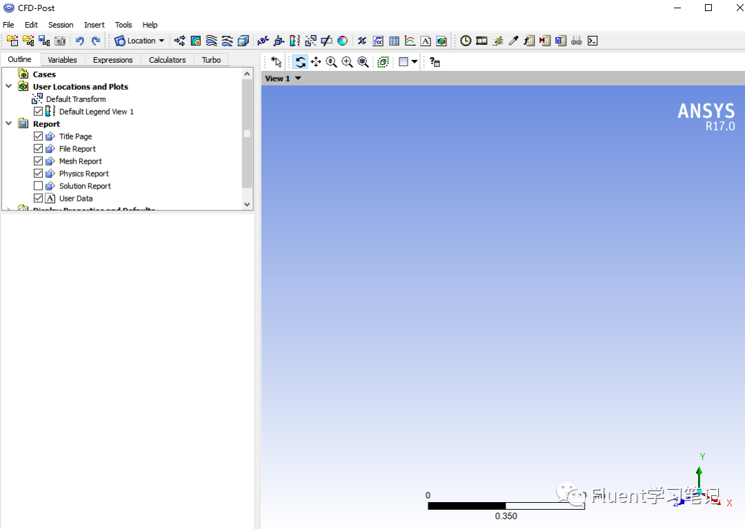

    后处理:将网格导入Fluent进行计算后,需要对计算结果进行后处理。Fluent本身就可以进行一部分的后处理,但是能够达到的效果有限,而且不够美观。ANSYS软件包提供了专门用于后处理的软件——CFD-POST。使用这个软件时,需要从Fluent中导出数据,或者直接在Workbench中将CFD-POST与Fluent进行关联。CFD-POST后处理功能很强大,基本可以满足需要。
二、建模及画网格软件推荐的图4
CFD-POST软件界面
