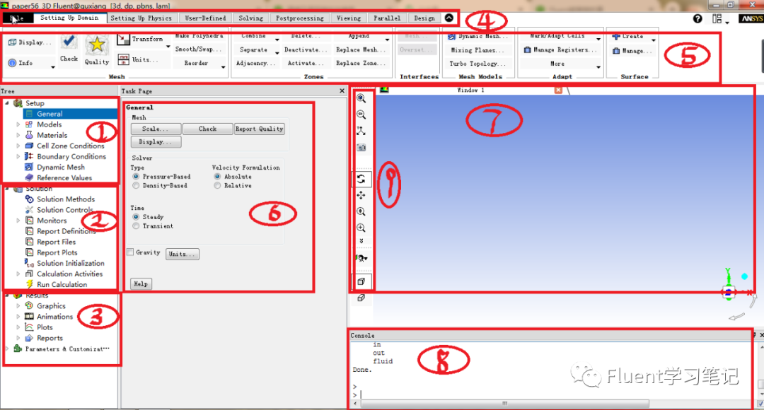

    当完成前期的准备工作(建模—画网格—导入mesh文件)后,打开Fluent软件,首先见到的应该是这样一个界面图1。我们将界面分成了9个部分,这9个部分代表着Fluent的不同区域的作用,其中部分作用有重叠
    首先是1、2、3这三个部分,这三个部分被称为功能树,一般来说,对Fluent进行设置主要在这三个部分中进行,而且一般按照这样的顺序设置即可。

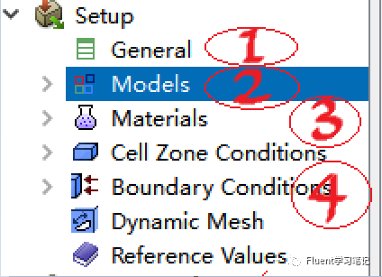

    第一部分是基本参数设置,内容虽然很多,但是前期一般我们只关注下图中(图2)标注1(genneral)、2(models)、3(materials)、4(boundary conditions),这四点分别表示总概、模型选择、材料属性及边
三、与Fluent的第一次邂逅的图2
图2.基本参数设置部分界面
界条件。总概就是对模型进行整体上的设置,如重力设置,稳态瞬态设置等;模型选择第一篇文章已经介绍过,此处不再赘述;材料属性设置就是对流体或固体材料设置其密度、比热等基本物性;边界条件即流体进口温度速度,壁面温度等。这几个是比较重要的,无论对什么样的工况基本都需要设置这几个方面。其他的Cell Zone Condition是用来设置流体和固体区域,对于比较简单的模型,不必设置。

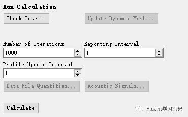

    第二部分是求解器的设置图3,刚开始学习同学可以只关注最后一项-Run Calculation,也就是运行计算。对于前面的各项,可以先不用管,等到后期用得到再去了解。求解器的最后一项Run Calculation就是准备计算的最
三、与Fluent的第一次邂逅的图3
图3.求解器界面
后一步,当设置完时,计算机就会进行计算了。对于Run Calculation,分为两种工况,瞬态和稳态,稳态界面如图4所示,只需要在Number of Iterations中输入数值,表示计算步数,然后点击Calculate就会进行计算了。
三、与Fluent的第一次邂逅的图4
图4.Run Calculation界面

    图1中的4-9部分都是对上述三部分的辅助和补充。第4部分是一级菜单,第5部分是第4部分的子菜单,基本上都和1-3部分相同,只是将子菜单展开更加方便。第6部分实际上是1-3的子菜单,当单击1-3上的某一项时,第6部分会做出相应的改变。图4就是单击Run Calculation时,第6部分的界面。7、8、9是图像显示区域,7就是图像窗口,可以用来显示图像,云图,曲线图等。8是控制台,9是对图像显示的操作。对于7-9不需要进行设置。
