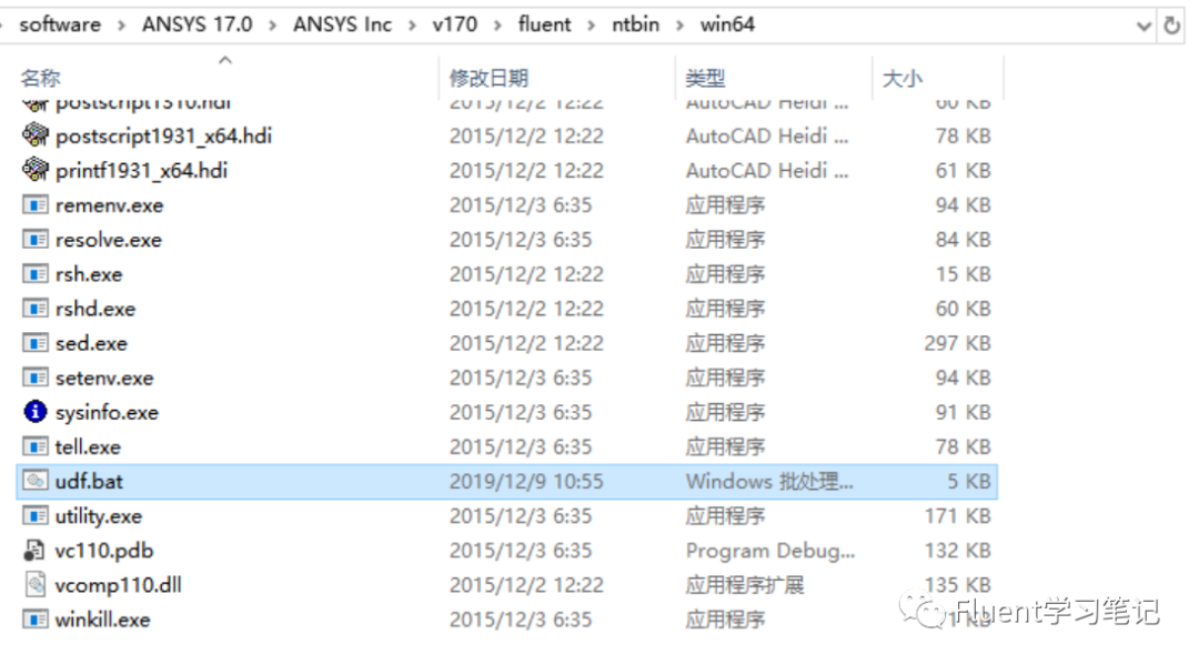

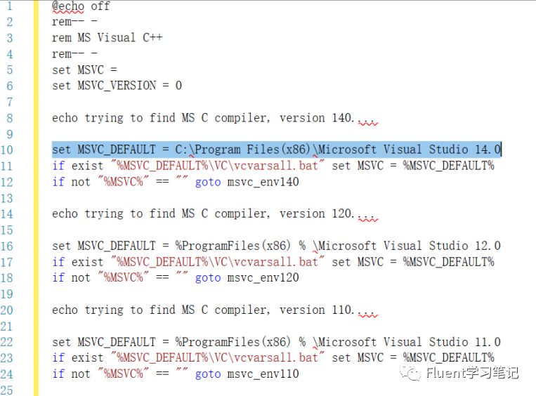

1. 首先在Fluent安装路径下找到udf.bat这个文件,目录路径:E:\software\ANSYS 17.0\ANSYS Inc\v170\fluent\ntbin\win64。然后用记事本的方式打开这个文件
十.Fluent环境变量的配置的图1
图1.Fluent安装路径文件

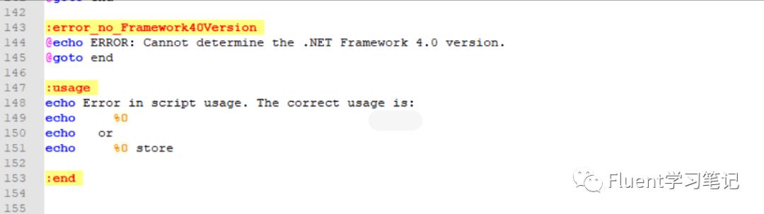

2. 找到第10行,将第10行的VS安装路径换为你的VS安装路径,注意版本号不要搞错了。修改好之后,保持udf.bat文件。打开Fluent,如果可以编译UDF,则成功,如果不行,尝试第二种方法
十.Fluent环境变量的配置的图2
图2.Fluent udf.bat文件修改

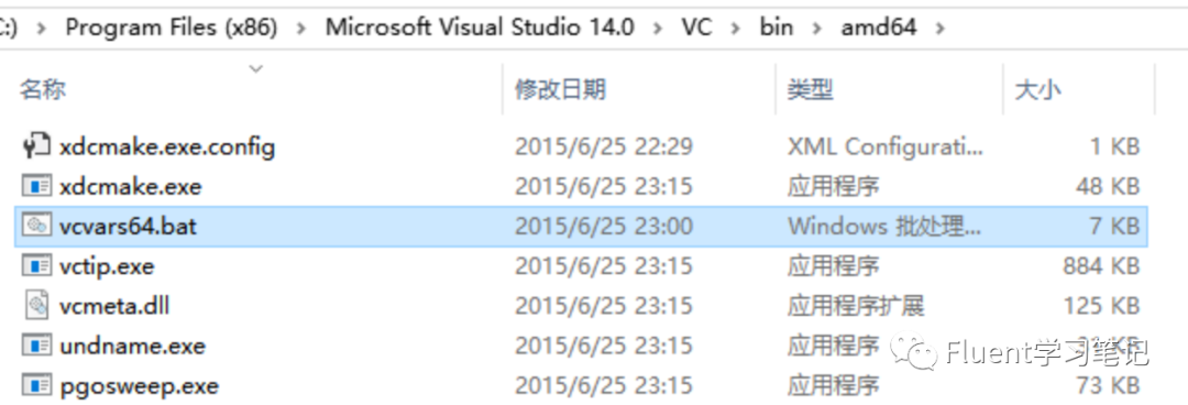

1. 首先在VS安装路径下找到vcvars64.bat这个文件,目录路径:C:\Program Files (x86)\Microsoft Visual Studio 14.0\VC\bin\amd64。然后用记事本的方式打开这个文件
十.Fluent环境变量的配置的图3
图3.VS安装路径
十.Fluent环境变量的配置的图4
图4.VS vcvars64.bat修改

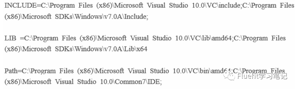

2. 在文件最后一行添加如下语句:
set INCLUDE >> path.txt
set LIB >> path.txt
set PATH >> path.txt

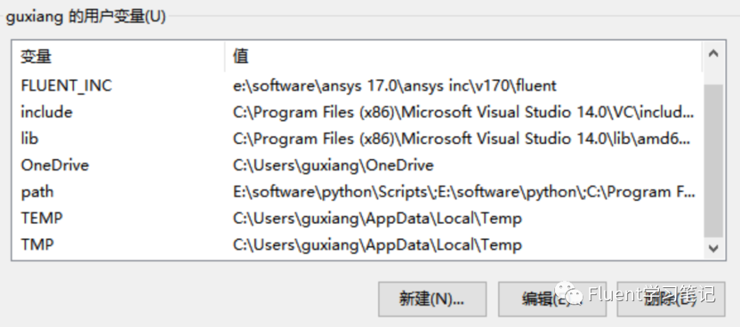

3. 修改之后,然后双击这个.bat文件,会生成path.txt文本,打开path.txt文件,里面,找到include,lib,libpath和bin四个变量和变量值,将这四个值添加到用户变量中。完成之后,尝试是否可进行编译
十.Fluent环境变量的配置的图5
图5.用户变量

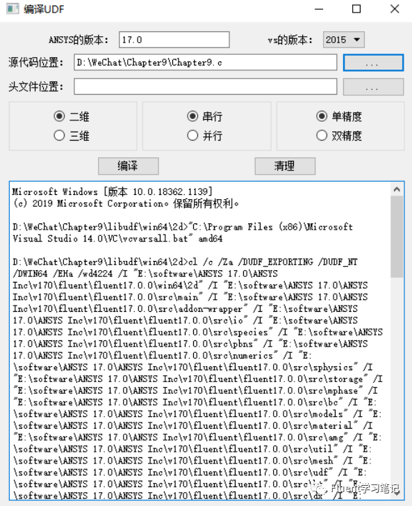

1. 使用编译软件,输入ANSYS版本号,及VS的版本号,同时选择源代码的位置,选择正确的维数、串行和精度,之后单击编译。
十.Fluent环境变量的配置的图7
图7.编译软件界面
2. 如果编译软件界面没有出现错误,则在源代码文件位置会生成libudf文件,之后就可以直接在Fluent编译UDF了。
