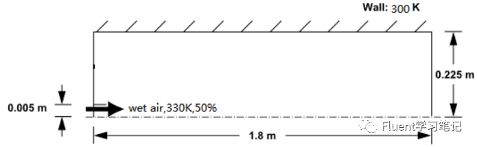

本例的模型较为简单,如图所示。计算域高0.225m,宽1.8m。左端有一0.005m湿空气进口,空气温度为330K,相对湿度为50%,速度为0.5m/s,计算域右端为压力出口边界,上方为Wall边界,温度为300K,下方为axis边界。湿空气从左端进口流入计算域内,经过冷壁面,空气相对湿度会升高。

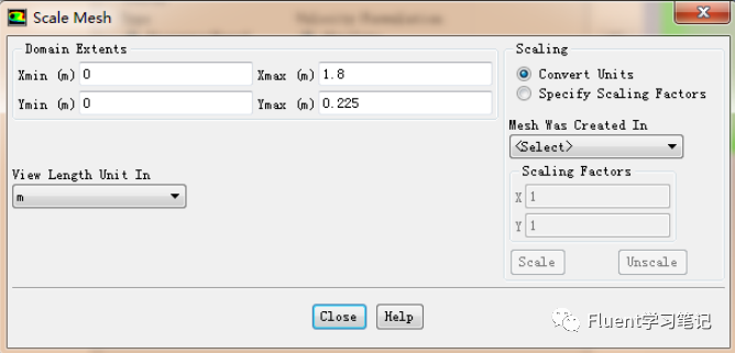

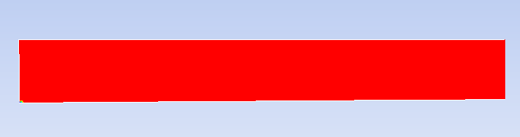

4 Scale网格尺寸
Scale检查网格尺寸。如图所示。
十五、Fluent湿空气模拟-组分输运模型的图2
确保计算域尺寸是我们所需要的。本例中x方向尺寸0~1.8m,y方向0~0.225m。

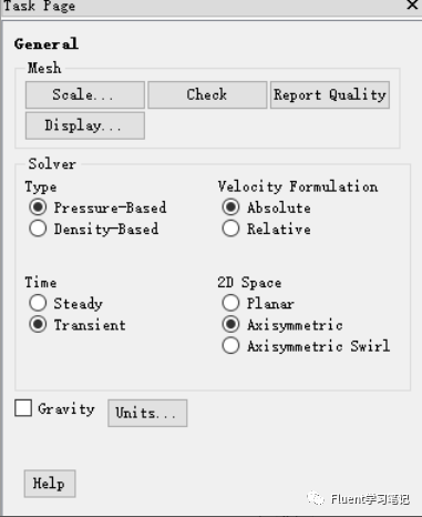

5  设置求解器
选择压力基(pressure-based)求解器,同时选择稳态模拟,不考虑考虑重力。设置2D Space为Axisymmetric。
十五、Fluent湿空气模拟-组分输运模型的图3
注: 2D Space的设置可以大大简化计算量,加快收敛,在上一篇文章中进行了详细的讲解,感兴趣的可以查看文章《14.FLUENT中2D Space设置》。

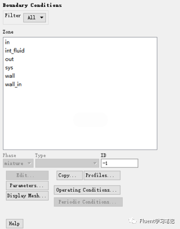

8 设置边界条件

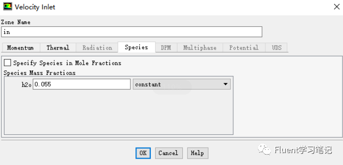

in:采用Velocity-inlet边界,速度为0.5m/s,温度330K,Species栏下的Species Mass Fractions组分质量分数设置为0.055,表示空气中水蒸气质量分数为0.055,即相对湿度50%。(相对湿度及水蒸气质量分数的转换,可查询相关公式)
十五、Fluent湿空气模拟-组分输运模型的图8
out:设置为Pressure-outlet,回流温度设置为330K,组分质量分数设置为0.055,其余保持默认
sys:设置axis边界
wall:wall边界,温度为320K,Species设置为Zero Diffusive Flux
wall-in:wall边界,Temperature栏选择Heat Flux,设置为0,Species设置为Zero Diffusive Flux

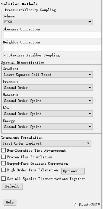

9 求解方法
十五、Fluent湿空气模拟-组分输运模型的图10
Solution Controls保持默认

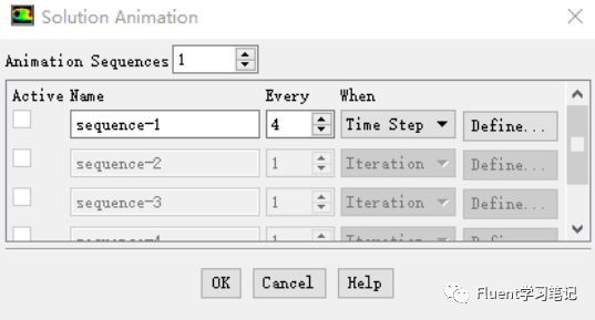

11  动画设置
Calculation Activities-Solution Animations,单击Create/Edit,弹出下图
十五、Fluent湿空气模拟-组分输运模型的图12
单击Define
十五、Fluent湿空气模拟-组分输运模型的图13

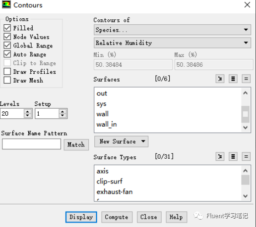

选择PPM Image,window设置为2,Storage Directory选择合适的存储位置,单击Display Type下的Contours
十五、Fluent湿空气模拟-组分输运模型的图14
选择Species下的Relative Humidity(相对湿度),单击Display,在界面显示出初始相对湿度云图

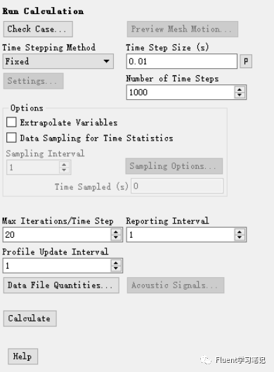

12 计算设置
十五、Fluent湿空气模拟-组分输运模型的图15
