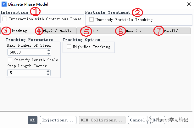

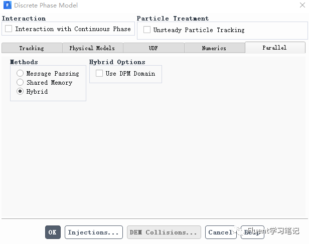

当打开Discrete Phase模型时,会弹出下图的窗口,我们来逐项分析选项的设置意义。

1.Interaction
表示双向耦合,即连续相和离散相之间的相互影响。

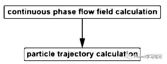

耦合VS非耦合
非耦合:当不勾选Interaction选项,DPM颗粒的唯一用途是用于后处理,通过后处理中的粒子轨迹能够看到流场的变化。颗粒可以受到传热传质的影响,但相应的变化(如蒸发液滴的蒸汽)不会影响溶液的流动。
十七、DPM模型参数设置详解的图2
耦合:当勾选Interaction选项,颗粒会影响流体的流动,如当曳力作用于粒子时,存在的动量交换会改变流体的流动,这些影响作为DPM SOURCE传递到连续相。一般情况下,如果我们考虑粒子受力情况,我们的工况都应该是考虑到双向耦合的。

2.Particle Treatment
表示颗粒追踪方式,有稳态和非稳态之分。

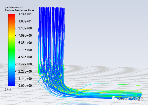

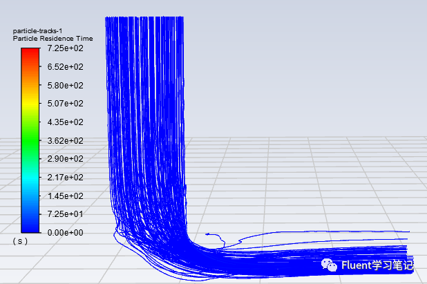

稳态:如果不勾选Unsteady Particle Tracking,则表示稳态追踪,则在粒子释放后,将对其进行跟踪,直到它根据边界类型(指文章十六中的EscapeTrap边界),到达其最终目的才会停止追踪。在稳态追踪下,如果粒子无法到达这些边界,那么就会停留在其中,计算会不完全。
后处理中显示Particle Residence Time(粒子停留时间),同时控制面板显示number tracked = 146, escaped = 146
以文章16中的案例为例,我们使用的就是稳态追踪,Wall边界设置为ReflectOutlet边界设置为Escape,表示粒子遇到Wall会反弹,只有遇到Outlet才会从流场中流出。计算结果显示,最大的粒子停留时间达到了725snumber tracked = 146, escaped = 142, incomplete = 4,共146个粒子,有4个没有流出。

3.Tracking
参数Max.Number of Steps

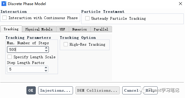

可能会有同学有疑问,不是说粒子不遇到特定边界类型就会一直追踪吗?上面的例子有4个粒子没有从流出中流出,为什么还是停止计算了呢?
这是因为我们在DPM模型设置指定了Max.Number of Steps,表示计算次数,类似于稳态计算中的迭代次数。如果在此之前所有粒子逸出,那么停止追踪。如果粒子一直不逸出,达到最大计算次数,仍然会停止追踪粒子。
十七、DPM模型参数设置详解的图5
我们将这个数值由50000改成500后,粒子最大停留时间变为了11.4snumber tracked = 146, escaped = 130, incomplete = 16,有16个粒子没有逸出。

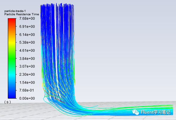

Max.Number of Steps仍然等于50000如果将Wall边界设置为TrapOutlet边界设置仍为Escape时,结果显示最大的粒子停留时间为7.68snumber tracked = 146, escaped = 115, trapped = 31,从Outlet流出115,被壁面捕获31
十七、DPM模型参数设置详解的图7
总结来说,就是稳态时,要么所有粒子完全到达指定边界,要么计算达到Max.Number of Steps设置的最大值,这两种情况下对于粒子的追踪才会停止。

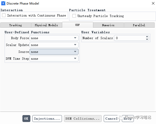

5.UDF
可以通过UDF的方式对颗粒所受到的体积力、DPM源项及时间步长等进行指定。同样也可以通过求解输运方程的方式对DPM模型进行求解。
需要指出,DPM模型的UDF和普通的UDF形式上不太相同,DEFINE宏中间一般包含DPM关键字。如DEFINE_DPM_BCDEFINE_DPM_BODY_FORCE

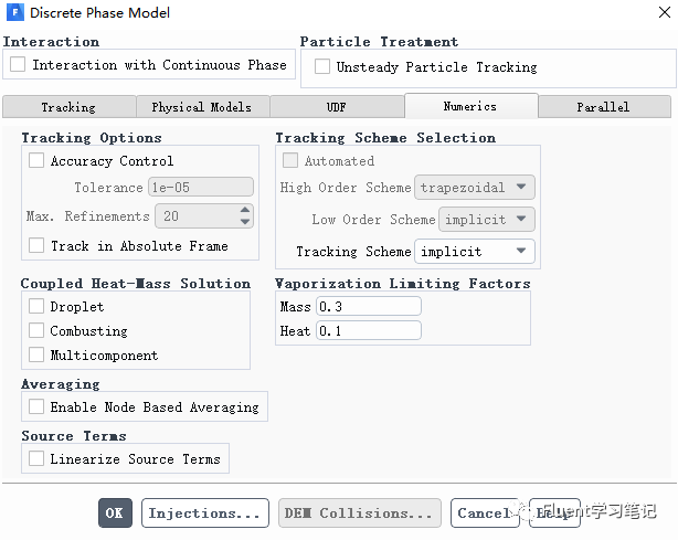

6.Numerics
控制粒子跟踪的数值方案以及热量和质量方程
Tracking Options用来控制求解方程的误差,其中Accuracy Control允许在指定公差内求解运动方程。
Coupled Heat-Mass Solution表示热质耦合,使用耦合ODE解算器,对液滴、燃烧或多组分粒子进行容错控制,从而实现相应方程的求解。
十七、DPM模型参数设置详解的图12
7.Parallel
用于控制对离散相模型的并行处理,包含控制并行执行离散阶段计算的计算节点的参数。包含三种方法,分别为Message Passing(信息传递)Shared Memory(分享内存)Hybrid(前两种方法的混合)。关于并行计算,由于2020版本的Fluent不再有串行的概念,因此掌握并行计算的概念很有必要,尤其对并行UDF而言。
十七、DPM模型参数设置详解的图13
