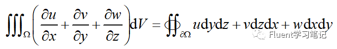

如果我们将上式中的物理量用速度替换会更加容易理解,
十九、流体力学理论-高斯公式的图3
其中V表示速度矢量,u、v、w表示三个方向上的速度分量。
注:高斯公式只对矢量物理量适用,因为只有矢量才有散度之说(文章十二内容)

我们已经知道了高斯公式等式左端就是体积流量的变化,等式右端是什么呢?
十九、流体力学理论-高斯公式的图16
等式右端更加容易理解,我们能看出来等式右端实际上一个面积分,udydz用x方向的速度乘以x方向的截面,显然表示的是x方向的体积流量,同理vdzdx表示y方向的体积流量,wdxdy表示z方向的体积流量。将三者相加,表示的是整个从封闭曲面流进或流出的流体体积流量。这也是为什么定义里强调了闭合区域的原因。
等式左端表示的是整个流场体积的变化,等式右端表示的是从流场边界流进或流出的流体体积(为便于理解,省略流量二字),两边是否相等呢?
显然相等,从流场边界流进或流出的体积量必然会在流场中体现出来,即等于流场中多出来或减少掉的体积量。
因此高斯公式实际上就是将体积分与面积分联系了起来,
它告诉我们流场中失量物理量的改变必然会通过流场边界表现出来,
内部的改变必然会在外部有所体现,
