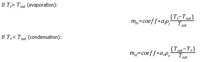

如果三十、Fluent两种蒸发-冷凝模型理论及设置的图10
(evaporation, the liquid phase is the outgoing phase):
三十、Fluent两种蒸发-冷凝模型理论及设置的图11
如果三十、Fluent两种蒸发-冷凝模型理论及设置的图12
三十、Fluent两种蒸发-冷凝模型理论及设置的图13

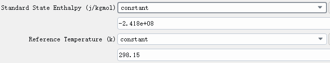

其中,Tref为参考温度,H(Tref)为参考温度下的标准状态焓standard state enthalpy
物性参数中存在标准状态焓和参考温度
三十、Fluent两种蒸发-冷凝模型理论及设置的图16

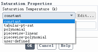

④ 饱和温度设置(可模拟常温蒸发)
三十、Fluent两种蒸发-冷凝模型理论及设置的图20

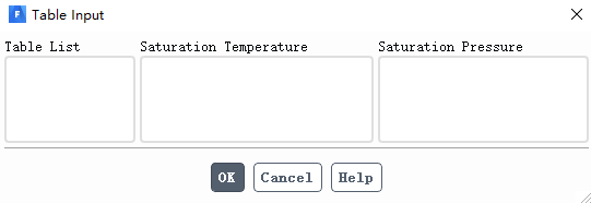

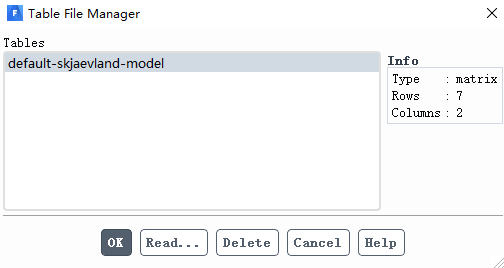

tabular-pt-sat:以表格的方式设置饱和温度。tabular-pt-sat允许您使用包含饱和温度和饱和压力数据点的表格指定饱和温度。饱和温度将根据饱和压力进行插值。若选择tabular-pt-sat,表输入对话框就会打开。
三十、Fluent两种蒸发-冷凝模型理论及设置的图21
tabular-pt-sat格式(Tabular Format):表格法使用二分法和局部线性插值来找到表格量的值。
Default-Skjaevland-Model
Sw         Pc
0.2122     195399.0883
0.2245     156423.6016
0.2367     134012.8962
0.249      117936.4991
0.2612     105469.0929
0.2735     95079.83957
0.2857     86245.04955
0.298      78405.02466
该文本文件可以是任何以制表符(或空格)分隔的文件,并且必须包含以下条目:
a. 第1行-表的名称。名称不包含空格,长度不超过128个字符。例如,Default-Skjaevland-Model和Default_Skjaevland_Model是可接受的名称。
b. 第2行-表输入数据的列名(上面例子中的Sw和Pc)。
c. 第3行和所有连续行-数据点。请注意,虽然没有对行和列的数量进行限制,但是文件应该相对较小(最多几百个数据点)
d. 表中的每一行必须以换行符或回车符结束,行最后一项后面不能有空格或制表符。
e. 必须提供足够数量的数据点,以便为内插的变量获得有意义的结果。所要插值的数据必须在第一行和最后一行数据之间。

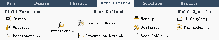

f. 如何导入数据
User-Defined → User-Defined → Read Table
三十、Fluent两种蒸发-冷凝模型理论及设置的图22
加载文件后,表的名称、表的属性,比如表的类型和行和列的数量,都显示在Info字段中。
三十、Fluent两种蒸发-冷凝模型理论及设置的图23
g. 与本地存储的文件不同,这些表一旦被读入,就会作为Fluent case文件的一部分被写出来。不必维护表的本地副本。

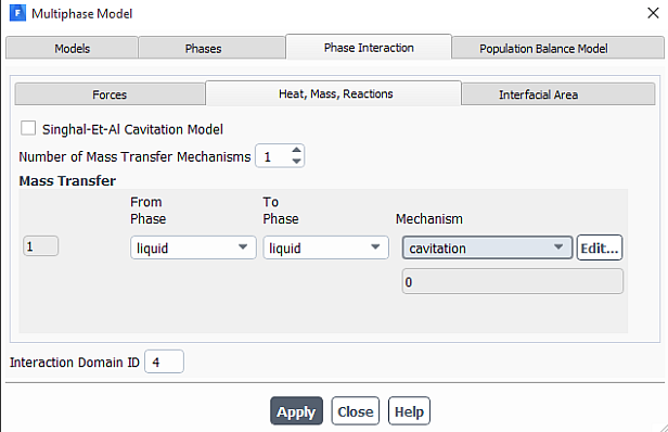

⑤ 如果选择空化、蒸发-冷凝或沸腾,从From phase(源相)中选择的相必须是液体,To phase必须是蒸汽。如果是组分输运模型模拟相变问题,且其中一相是气体,则必须设置To phase为气体。
三十、Fluent两种蒸发-冷凝模型理论及设置的图24
