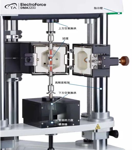

动态机械 / 力学分析 (Dynamic Mechanical Analysis-DMA) 技术,也称为 DMA 分析技术,是一种以周期循环方式对量测样品施加小变形量的分析技术。可以分析所研究材料对应力、温度、频率和其他变量值的响应结果。动态机械分析仪 (Dynamic Mechanical Analyzer-DMA) 的量测程序是将样品放置于特定的量测环境中,侦测样品在温度、作用力、频率或时间等变化下,其机械性质所响应的变化情况,进而推导或评判所量测材料的粘弹性特性。图 1 是动态机械分析仪设备的外观照片与量测核心机构的细部结构。
动态机械分析 (Dynamic Mechanical Analysis-DMA) 量测技术应用的图2
动态机械分析 (Dynamic Mechanical Analysis-DMA) 量测技术应用的图3
图 1:图左为 TA Instruments 公司的 DMA 仪器外观,图右为 DMA 仪器量测核心机构细部结构图

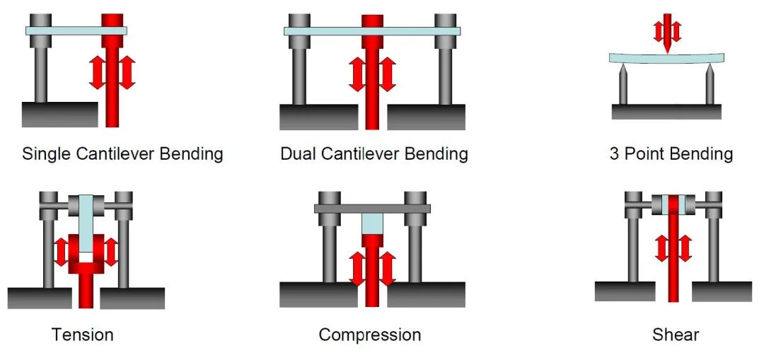

DMA 动态机械分析仪器对材料进行的任何测试研究、特性化和质量控制测试都应符合其实际的材料使用与应用状况。通过与真实应用紧密平行的测量条件设计所获得的量测结果,可以更准确地评估材料的真实性能。商业化 DMA 量测设备可以利用多种不同种类的样品夹具系统,而施加不同的应变模式(例如拉伸、压缩、弯曲或剪切),同时也将会适合各种不同几何形状的材料测试样品,其中可以包含纤维、薄膜、平板、矩形、棒状、圆柱体、胶状或支撑性液体等样品型态。图 2 是 DMA 量测仪器可适用于多种量测应用的样品挟持系统。
动态机械分析 (Dynamic Mechanical Analysis-DMA) 量测技术应用的图4
图 2:DMA 量测仪器可适用于多种量测应用的样品挟持系统(参考德国 NETZSCH-Gerätebau GmbH 公司 DMA 产品型录)

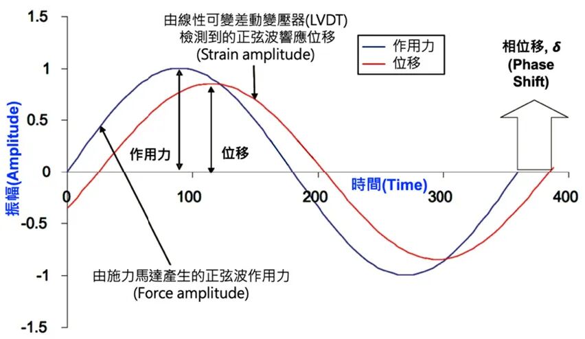

动态机械分析 (DMA) 主要是测量材料的刚度 (stiffness)和阻尼 (damping),对所施加信号的响应在时间轴上会有被延迟的现象,时间延迟将通过相位移来描述。而这些特性则是以模量 (modulus) 和 tanδ 被报告呈现。当 DMA 量测时施加一个正弦力,可以将模量区分表示为同相分量 - 储存模量 (storage modulus, E')和异相分量 - 损失模量 (loss modulus, E'')。动态变形分量与弹性张力的关系组合成一个复合值 E*(综合模量),它是一个向量,可以区分为实部 E'(储存模量)和虚部 E''(损失模量)。储存模量描述了材料存储能量的能力,并描述了材料的刚度。而损失模量描述了所施加的机械能的一部分,该部分在样品中转化为热量型态。储存模量 (E' 或 G') 是样品材料弹性行为的量度。而损失模量 (E'') 与储存模量 (E') 的比值则是tanδ = E''/E',通常称为阻尼,它是材料能量耗散的量度。动态机械分析是一种使用强制振荡的非共振方法,如图 3 所示。首先对测试样品施加静荷载。第二步是迭加频率范围为 0.0001Hz 至 100Hz 的正弦机械振荡。对于纯弹性材料(例如完美弹性弹簧)的情况下,样品对恒定正弦动态变形的响应与外部振荡同相(δ = 0)。然而对于粘性材料对外部作用将表现出延时响应。在这种情况下可从图中观察到相位移。
动态机械分析 (Dynamic Mechanical Analysis-DMA) 量测技术应用的图5
图 3:显示所施加的正弦应力与响应的应变关系,以及由此产生的相位延迟

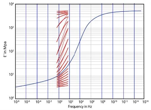

时间和温度对高分子聚合物材料的影响可以使用时间-温度迭加原理 (Time-Temperature Superposition,TTS) 来进行预测。这是因为高分子材料涉及分子松弛或重排的过程在较高温度下会以较快的速率发生。通过在升高的温度下进行测量,并将数据转换到较低的温度,可以减少这些量测实验过程发生的时间。因此在较高温度下发生的相对较快速的粘弹性变化可以通过简单地将数据相对于时间进行移位而变得好像它们发生在较长的时间一样。粘弹性数据可以通过在等温条件下进行静态测量(例如蠕变或应力松弛),或是通过进行相同频率下多段不同温度重复实验来收集,其中在一系列频率下分析材料。通过选择参考曲线,然后根据时间移动其他数据,可以生成「主曲线」(master curve)。主曲线非常有价值,因为它涵盖了实验容易获得的范围之外的时间或频率条件的推估量测数据。
图 8 显示创建主曲线所需的时间 / 温度迭加 DMA 量测数据,利用多频率扫描结果用于主曲线计算,主曲线 (master curve) 计算结果可将材料的特性外推到超出可测量频率范围(例如 0.001HZ 至 200Hz)。这方式可允许在真实条件下增进动态机械性能的研究价值。例如橡胶材料产品在应用上通常会涉及到较宽的频率范围内的动态应力。因此动态机械性能的频率相关性研究,通常用于为开发合适的橡胶化合物配方提供数据。图 8 是针对橡胶材料在 -80° C 和 80° C 温度范围内进行 DMA 测量。在每 5° C 间隔,将温度保持恒定后,以频率范围从 0.5Hz 到 50Hz 执行频率扫描。
动态机械分析 (Dynamic Mechanical Analysis-DMA) 量测技术应用的图10
图 8:将 DMA 量测结果以 TTS 迭加方法计算出主曲线(如蓝色曲线),将可把频率外推到 GHz 范围以上
图 8 显示了以拉伸模式加载的橡胶的多频率测试结果。使用时间 - 温度迭加方法(TTS:红点),可以计算主曲线(蓝色曲线;根据 Williams-Landel-Ferry方程式)。Williams-Landel-Ferry(或称 WLF)方程式模型表示,在某些条件下,时间和温度可以在数学上互换。时间 - 温度迭加 (TTS) 原理允许使用者在一系列温度下作为频率扫描收集的数据来预测无法直接测量的频率下的行为。数据通常被转换为时间以预测材料寿命性能。TTS 计算依赖于一些假设,如果不满足这些假设,则通常是无效的。一个基本假设是单一松弛时间,并通过使用 wicket 或 Cole-Cole 作图进行测试。
