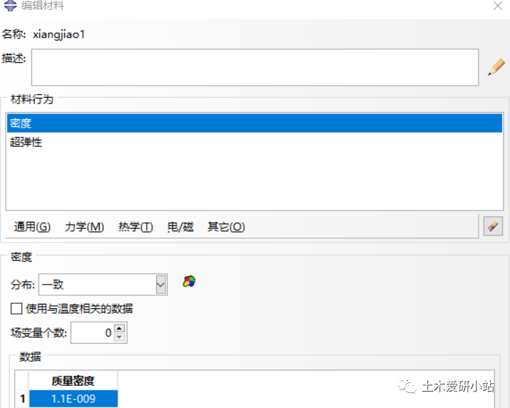

因笔者试验构件中需要用到一些橡胶垫层来缓冲混凝土接触面的内力,因此近期学习了一下橡胶材料如何在abaqus中进行输入相应参数。在此非常感谢“兵心依旧”大佬提供的帮助。那么,我们来看看橡胶材料如何在abaqus中进行设置吧!

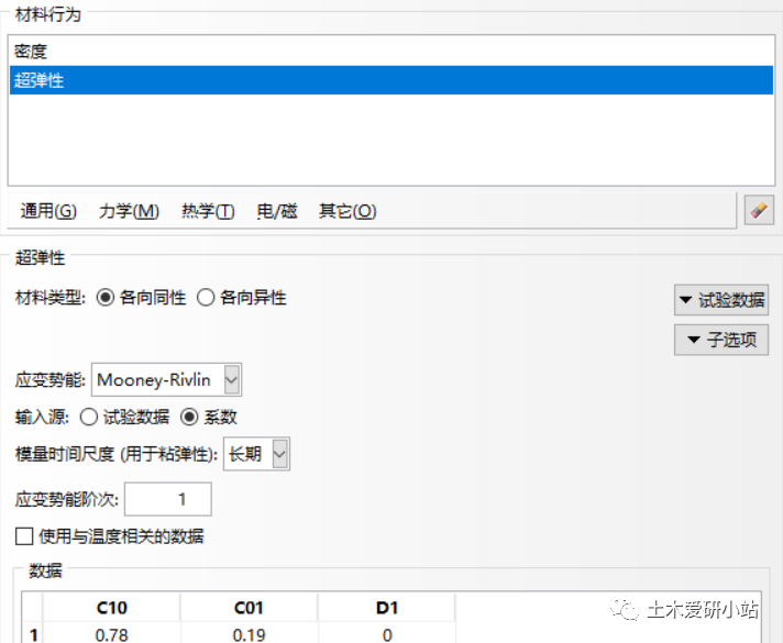

橡胶是一种变形大的 超弹性材料 ,所以我们要使用超弹性材料来进行定义。我们可以使用 mooney-rivlin本构模型 来表示橡胶的变化行为。且由于橡胶变形较大,分析时需要使用 动力显示求解器 进行计算。 当然了,也可以在静力同用中进行分析,但只能进行二维平面分析,且单元需要选用CPS4R单元才可计算,否则会报错。
其相应的参数设置如下图所示:
(1)密度

(2)超弹性

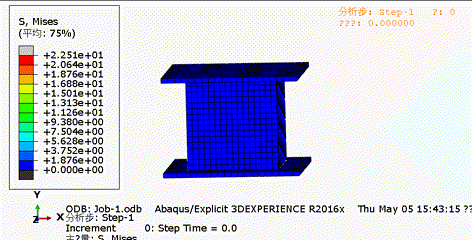

我们假设一块400x400的橡胶垫,上下为两块钢板,在受到竖向位移时会是什么变化呢?那么,我们来看一下计算完成的结果吧!
