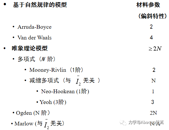

两类固体橡胶模型的详细信息如图1所示:
聊聊Abaqus中的固体橡胶模型的图1
图1  两类固体橡胶模型
