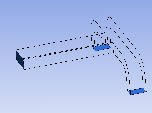

本例仿真办公环境流场状态,其中包含计算机及操作人员。第一部分为仿真空气在管路中的流动,最终获得房间进风口处的流动参数;然后将两个风道出口数据设置为于房间进口边界,计算室内流动。本例将演示如何使用workbench 下的CFX模块实现进出口管路流场及室内流场的模拟。
ANSYSY CFX算例精选 室内通风仿真计算的图1        ANSYSY CFX算例精选 室内通风仿真计算的图2

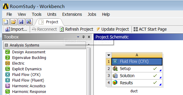

3.1.1.1.   创建Workbench工程文件

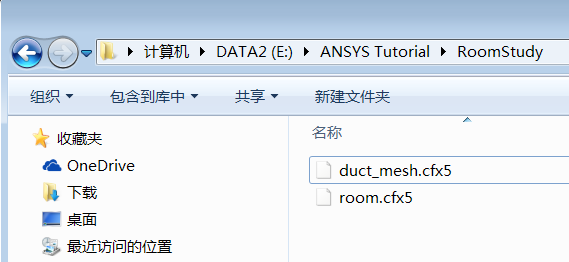

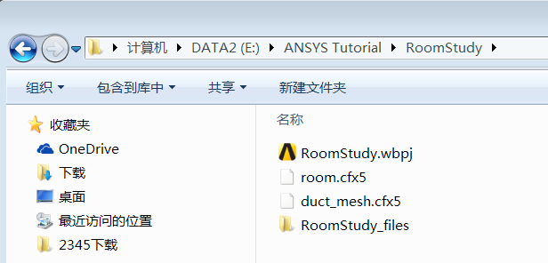

(1)将网格文件duct_mesh.cfx5和room.cfx5拷贝至英文文件目录下,打开Workbench工程文件,将工程项目保存名为RoomStudy至网格文件目录下。
ANSYSY CFX算例精选 室内通风仿真计算的图3ANSYSY CFX算例精选 室内通风仿真计算的图4

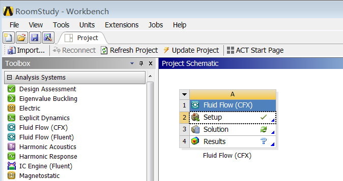

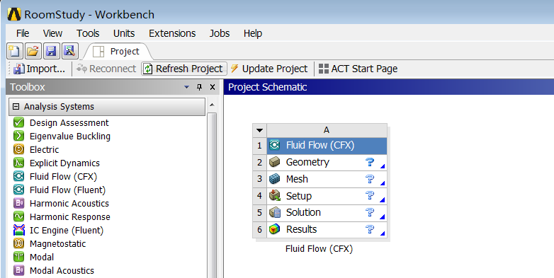

(2)鼠标双击Analysis Systems中的Fluid Flow(CFX),在Project Schematic中创建CFX仿真流程模块
ANSYSY CFX算例精选 室内通风仿真计算的图5
3.1.1.2.   进入CFX界面

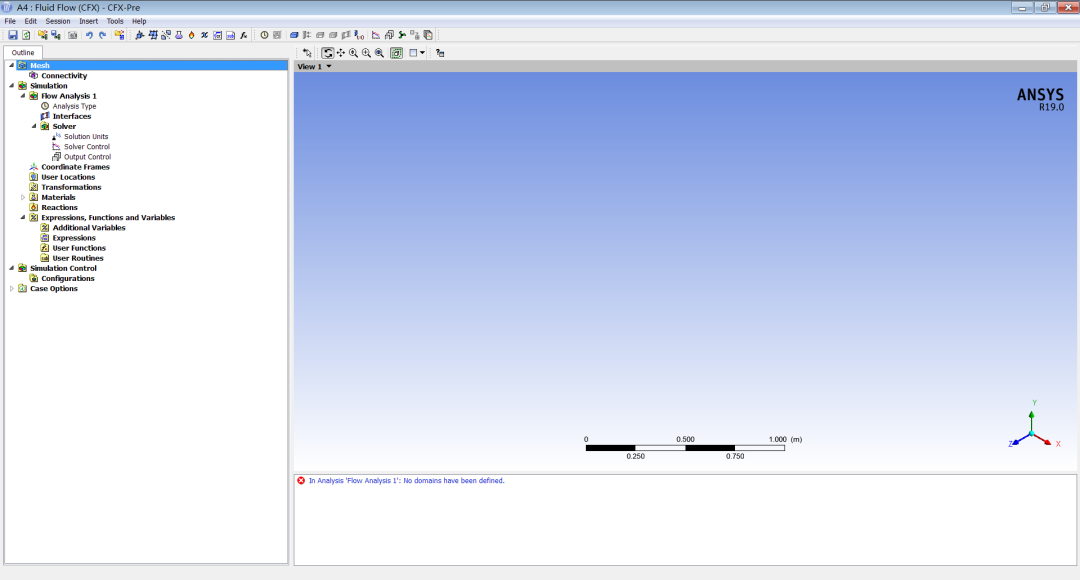

双击Setup ANSYSY CFX算例精选 室内通风仿真计算的图6进入CFX-Pre界面
ANSYSY CFX算例精选 室内通风仿真计算的图7

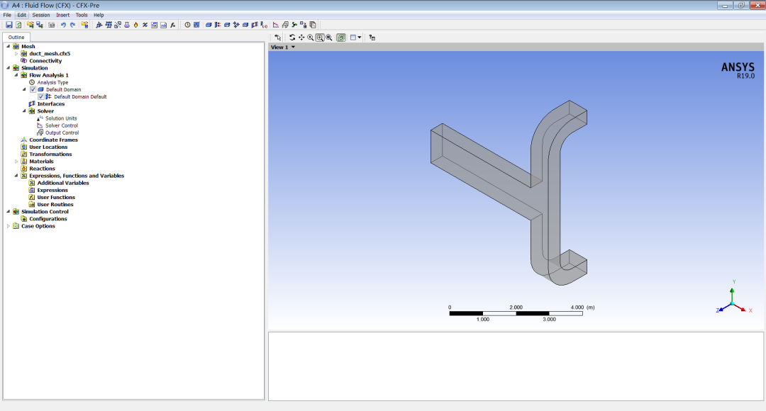

3.1.1.3.   导入网格文件
在【File】>【Import】>【Mesh…】,选择【Files of type】为【ICEM CFD(*cfx *cfx5 *msh)】,在视图窗口选取网格文件duct_mesh.cfx5,单击【Open】导入网格。此时,图形界面中可以查看到导入的网格形态。
ANSYSY CFX算例精选 室内通风仿真计算的图8

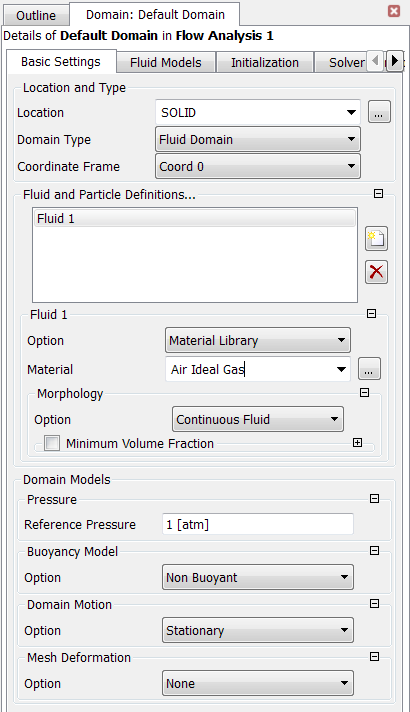

双击Outline下Default Domain,在Basic Settings标签栏下的Material中,点击下拉菜单,选择Air Ideal Gas。保持【Domain Models】>【Pressure】>【Reference Pressure】栏里值为1[atm]。

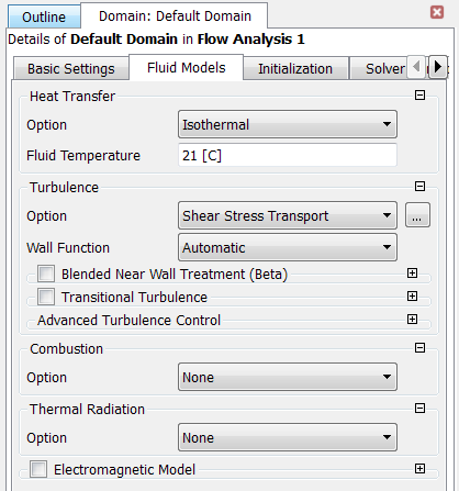

切换到Fluid Models标签栏下,选择【Heat Transfer】>【Option】>【Isothermal】,设置Fluid Temperature为21[C]。
设置【Turbulence】>【Option】>【Shear Stress Transport】,其余为默认设置。
ANSYSY CFX算例精选 室内通风仿真计算的图10
点击【OK】完成设置。

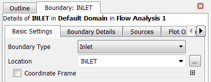

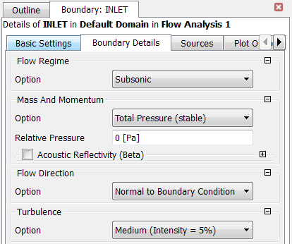

(1)进口边界设置
在Outline下的Default Domain行单击右键,选择【Insert】>【Boundary】选项,在Name栏后填入“INLET”,点击【OK】。
进入到Basic Settings设置栏中,保持【Boundary Type】>【Inlet】。选择【Location】>【INLET】。
ANSYSY CFX算例精选 室内通风仿真计算的图11
切换至Boundary Details设置栏中,设置【Mass And Momentum】>【Option】>【Total Pressure(stable)】>【Relative Pressure】>0[Pa],其余设置为默认,点击【OK】完成设置。
ANSYSY CFX算例精选 室内通风仿真计算的图12

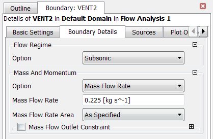

(3)出口2边界设置

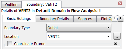

在Outline下的Default Domain行单击右键,选择【Insert】>【Boundary】选项,在Name栏后填入“VENT2”,点击【OK】。
进入到Basic Settings设置栏中,保持【Boundary Type】>【Outlet】。选择【Location】>【VENT2】。
ANSYSY CFX算例精选 室内通风仿真计算的图15
切换至Boundary Details设置栏中,设置【Mass And Momentum】>【Mass Flow Rate】>0.225[kg s^-1],点击【OK】确认设置。
ANSYSY CFX算例精选 室内通风仿真计算的图16

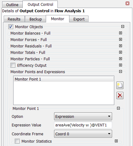

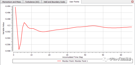

3.1.2.4.   监测值设置
在Outline下双击Output Control,在Monitor标签栏中,勾选Monitor Objects,在Monitor Points and Expressions选项栏中创建新的监测点,默认名称为Monitor Point 1,【Option】>【Expression】>【Expression Value】>areaAve(Velocity w)@VENT1,点击【OK】确认设置。

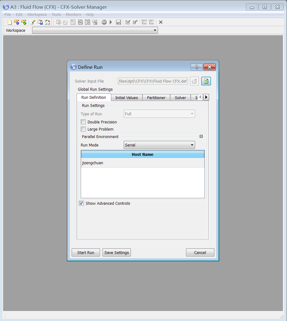

3.1.3.2.   双击Solution,进入到CFX求解设置界面。
ANSYSY CFX算例精选 室内通风仿真计算的图20
3.1.3.3.   选择Double Precision(可选)。
3.1.3.4.   选择【Parallel Environment】>【Run Mode】>… 调整并行核数(可选)。

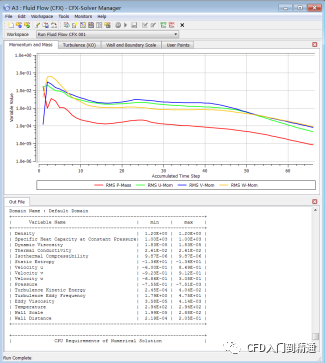

3.1.3.5.   在打开的CFX-Solver求解器中选择【Start Run】。
ANSYSY CFX算例精选 室内通风仿真计算的图21
ANSYSY CFX算例精选 室内通风仿真计算的图22

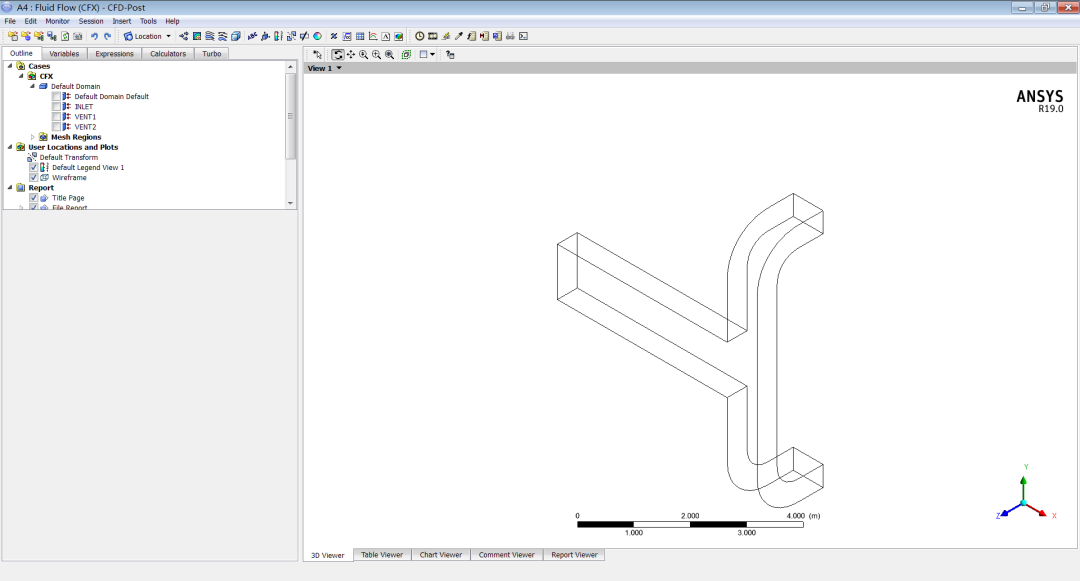

3.1.4.   CFD-POST后处理设置
在Workbench界面下,双击Results ANSYSY CFX算例精选 室内通风仿真计算的图23 。进入到CFD-POST界面下。
ANSYSY CFX算例精选 室内通风仿真计算的图24

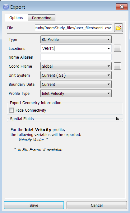

(1)在菜单栏【File】>【Export】>【Export…】
(2)在Option选项栏中,命名输出文件名为vent1.csv,输出路径按照默认输出至user_files文件夹下
(3)设置【Type】>【BC Profile】,【Location】>【VENT1】
(4)设置【Profile Type】>【Inlet Velocity】
(5)点击【Save】保存。
ANSYSY CFX算例精选 室内通风仿真计算的图25

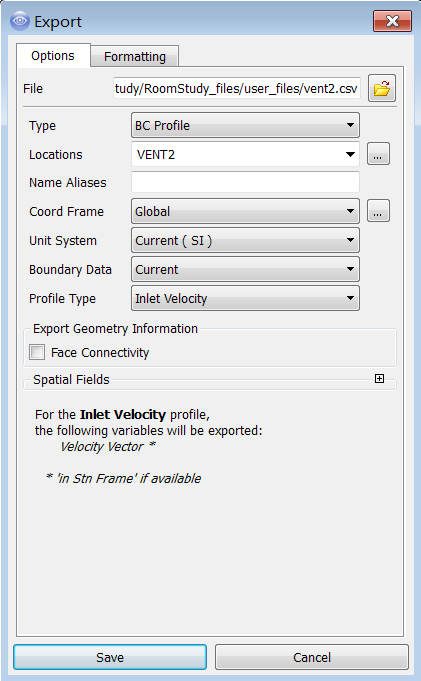

3.1.4.2.   输出出口截面速度分布
(2)在Option选项栏中,命名输出文件名为vent2.csv,输出路径按照默认输出至user_files文件夹下
(3)设置【Type】>【BC Profile】,【Location】>【VENT2】
(5)点击【Save】保存

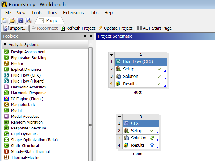

3.1.4.3.   退出后处理模块,在Workbench下重命名模块为duct。
ANSYSY CFX算例精选 室内通风仿真计算的图27

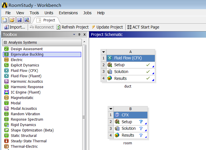

3.2.   室内仿真分析
3.2.1.   准备工作
在Workbench下Toolbox栏下,鼠标双击Component Systems中的CFX,在Project Schematic中创建新的CFX仿真流程模块,将模块重命名为room。
ANSYSY CFX算例精选 室内通风仿真计算的图28

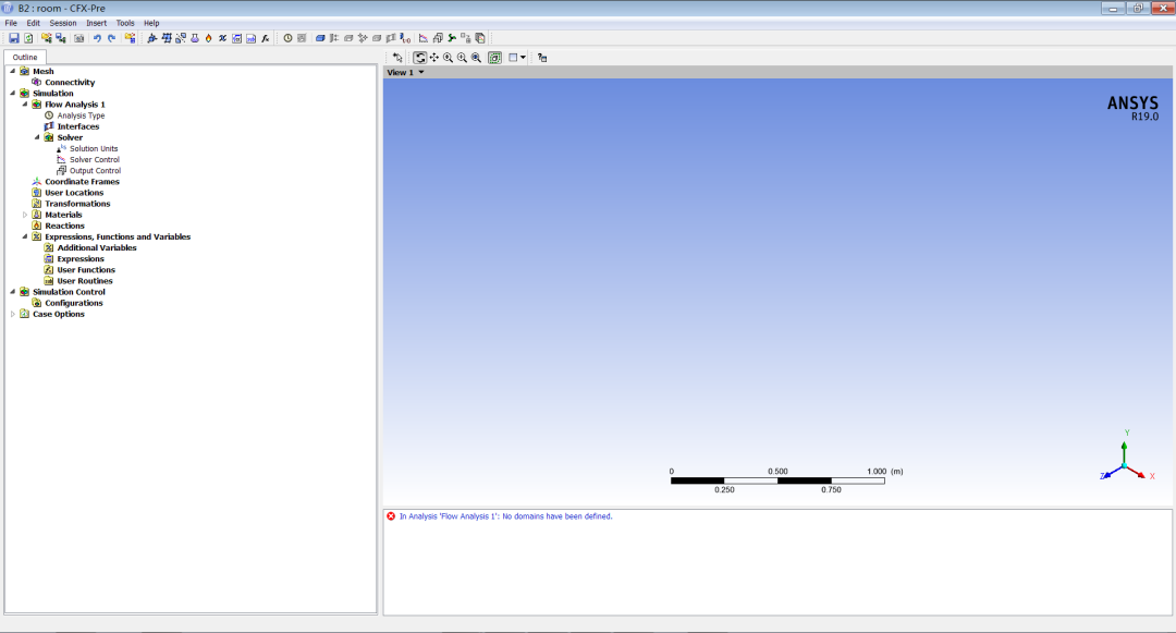

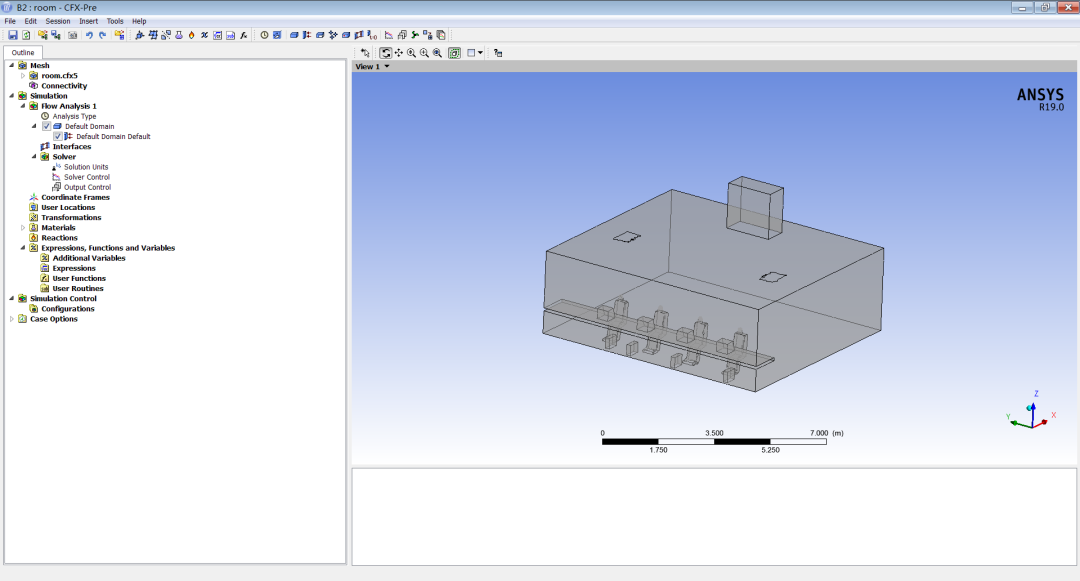

3.2.1.1.   进入CFX界面
双击Setup 进入CFX-Pre界面
ANSYSY CFX算例精选 室内通风仿真计算的图29
3.2.1.2.   导入网格文件
在【File】>【Import】>【Mesh…】,选择【Files of type】为【ICEM CFD(*cfx *cfx5 *msh)】,在视图窗口选取网格文件room.cfx5,单击【Open】导入网格。此时,图形界面中可以查看到导入的网格形态。
ANSYSY CFX算例精选 室内通风仿真计算的图30

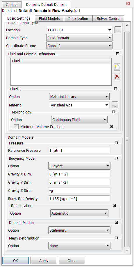

3.2.2.1.   定义流体属性
ANSYSY CFX算例精选 室内通风仿真计算的图31

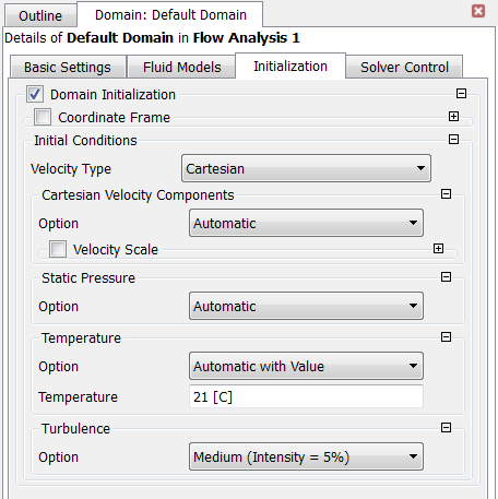

点击下拉菜单,选择Air Ideal Gas。保持【Domain Models】>【Pressure】>【Reference Pressure】栏里值为1[atm]。设置【Buoyancy Model】>【Option】>Buoyant,设置【Gravity X Dirn.】>0[m s^-2],【Gravity Y Dirn.】>0[m s^-2],【Gravity Z Dirn.】>-g,设置【Bouy. Ref. Density】>1.185[kg m^-3]。

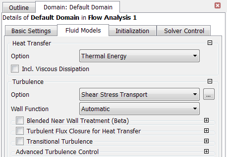

切换到Fluid Models标签栏下,选择【Heat Transfer】>【Option】>【Thermal Energy】,设置【Turbulence】>【Option】>【Shear Stress Transport】,其余为默认设置。
ANSYSY CFX算例精选 室内通风仿真计算的图32
继续切换至Initialization标签栏下,勾选Domain Initialization选项,设置【Temperature】>【Option】>【Automatic with Value】>【Temperature】>21[C]
ANSYSY CFX算例精选 室内通风仿真计算的图33
点击【OK】完成设置。

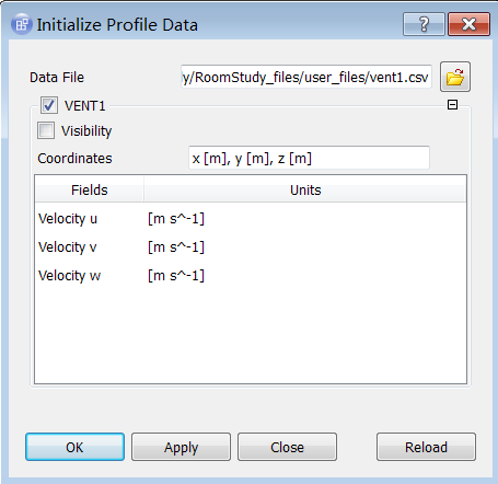

在菜单栏中选择【Tools】>【Initialize Profile Data】,在弹出的对话框中选择【Data File】为vent1.csv。
ANSYSY CFX算例精选 室内通风仿真计算的图34
点击【OK】确认文件导入。
同理,重复以上步骤,导入vent2.csv文件。

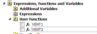

导入之后,在Outline中User Functions栏里将查看到两个用户定义的函数VENT1和VENT2。
ANSYSY CFX算例精选 室内通风仿真计算的图35

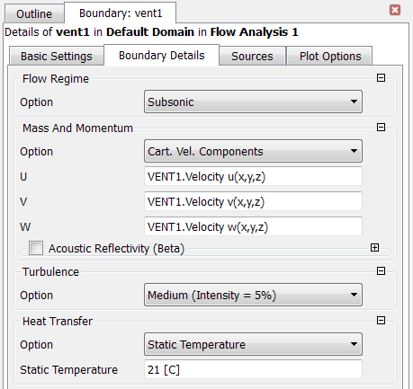

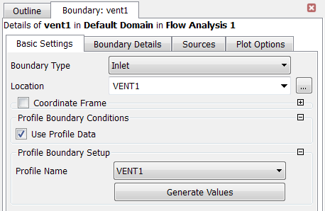

(1)进口1边界设置
在Outline下的Default Domain行单击右键,选择【Insert】>【Boundary】选项,在Name栏后填入“vent1”,点击【OK】。
进入到Basic Settings设置栏中,保持【Boundary Type】>【Inlet】。选择【Location】>【VENT1】。勾选【Use Profile Data】选项,设置【Profile Boundary Setup】>【Profile Name】>VENT1,点击【Generate Values】。
ANSYSY CFX算例精选 室内通风仿真计算的图36
切换至Boundary Details设置栏中,确认【Mass And Momentum】下设置,定义【Heat Transfer】>【Option】>【Static Temperature】>21[C],其余设置为默认,点击【OK】完成设置。
ANSYSY CFX算例精选 室内通风仿真计算的图37

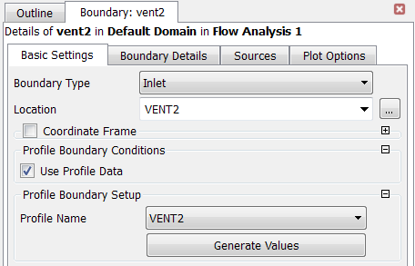

(2)进口2边界设置
在Outline下的Default Domain行单击右键,选择【Insert】>【Boundary】选项,在Name栏后填入“vent2”,点击【OK】。
进入到Basic Settings设置栏中,保持【Boundary Type】>【Inlet】。选择【Location】>【VENT2】。勾选【Use Profile Data】选项,设置【Profile Boundary Setup】>【Profile Name】>VENT2,点击【Generate Values】。
ANSYSY CFX算例精选 室内通风仿真计算的图38
ANSYSY CFX算例精选 室内通风仿真计算的图39

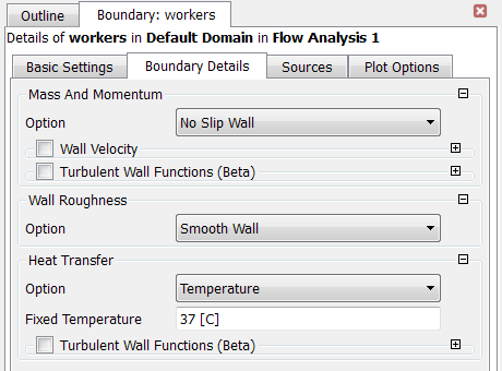

(3)工作人员体表边界设置

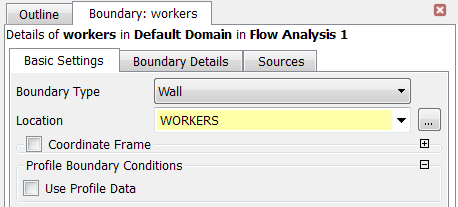

在Outline下的Default Domain行单击右键,选择【Insert】>【Boundary】选项,在Name栏后填入“workers”,点击【OK】。
进入到Basic Settings设置栏中,保持【Boundary Type】>【Wall】。选择【Location】>【WORKERS】。
ANSYSY CFX算例精选 室内通风仿真计算的图40
切换至Boundary Details设置栏中,定义【Heat Transfer】>【Option】>【Temperature】>37[C],其余设置为默认,点击【OK】完成设置。
ANSYSY CFX算例精选 室内通风仿真计算的图41

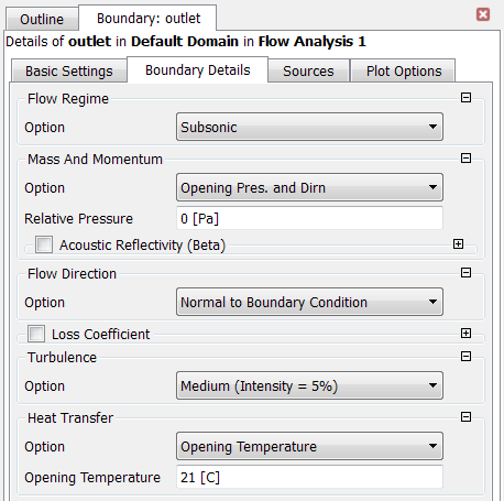

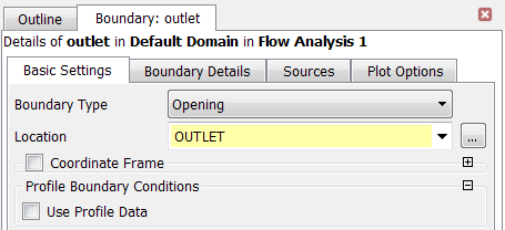

(4)出口边界设置
在Outline下的Default Domain行单击右键,选择【Insert】>【Boundary】选项,在Name栏后填入“outlet”,点击【OK】。
进入到Basic Settings设置栏中,保持【Boundary Type】>【Opening】。选择【Location】>【OUTLET】。
ANSYSY CFX算例精选 室内通风仿真计算的图42
切换至Boundary Details设置栏中,定义【Mass And Momentum】>【Relative Pressure】>0[Pa]。【Heat Transfer】>【Option】>【Opening Temperature】>21[C],其余设置为默认,点击【OK】完成设置。
ANSYSY CFX算例精选 室内通风仿真计算的图43

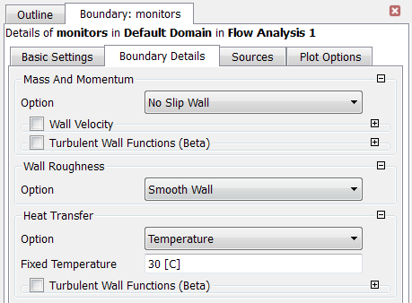

(5)显示器边界设置

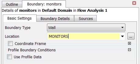

在Outline下的Default Domain行单击右键,选择【Insert】>【Boundary】选项,在Name栏后填入“monitors”,点击【OK】。
进入到Basic Settings设置栏中,保持【Boundary Type】>【Wall】。选择【Location】>【MONITORS】。
ANSYSY CFX算例精选 室内通风仿真计算的图44
切换至Boundary Details设置栏中,定义【Heat Transfer】>【Option】>【Temperature】>【Fixed Temperature】>30[C],其余设置为默认,点击【OK】完成设置。
ANSYSY CFX算例精选 室内通风仿真计算的图45

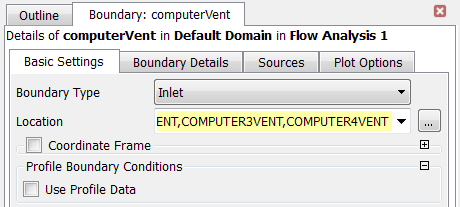

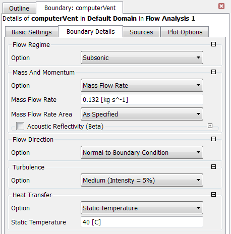

(6)机箱边界设置
在Outline下的Default Domain行单击右键,选择【Insert】>【Boundary】选项,在Name栏后填入“computerVent”,点击【OK】。
进入到Basic Settings设置栏中,设置【Boundary Type】>【Outlet】。选择【Location>【COMPUTER1VENT,COMPUTER2VENT,COMPUTER3VENT,COMPUTER4VENT】。
ANSYSY CFX算例精选 室内通风仿真计算的图46
切换至Boundary Details设置栏中,设置【Mass And Momentum】>【Mass Flow Rate】>0.132[kg s^-1]。定义【Heat Transfer】>【Option】>【Static Temperature】>40[C],其余设置为默认,点击【OK】完成设置。
ANSYSY CFX算例精选 室内通风仿真计算的图47

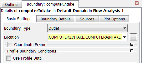

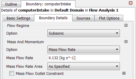

在Outline下的Default Domain行单击右键,选择【Insert】>【Boundary】选项,在Name栏后填入“computerIntake”,点击【OK】。
进入到Basic Settings设置栏中,保持【Boundary Type】>【Outlet】。选择【Location】>【OUTLET】。
ANSYSY CFX算例精选 室内通风仿真计算的图48
切换至Boundary Details设置栏中,设置【Mass And Momentum】>【Mass Flow Rate】>0.132[kg s^-1]。其余设置为默认,点击【OK】完成设置。
ANSYSY CFX算例精选 室内通风仿真计算的图49

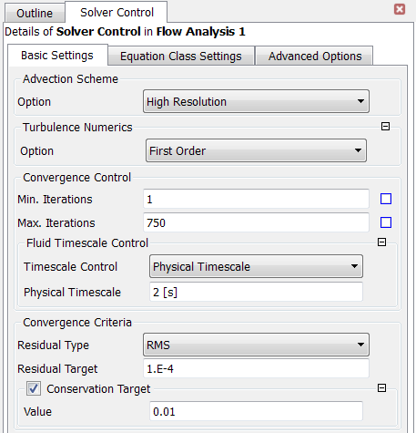

3.2.2.4.   求解器设定

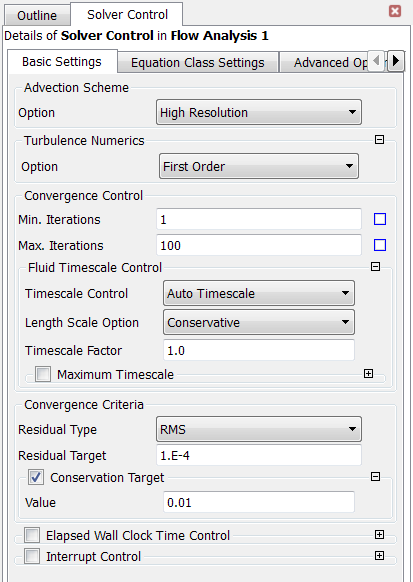

在Outline下双击选择Solver Control,在Basic Settings标签栏下设置【Convergence Control】>【Max. Iterations】>750。调整【Fluid Timescale Control】>【Timescale Control】>【Physical Timescale】>2[s]。勾选Conservation Target选项,其余设置为默认,点击【OK】确认设置。
ANSYSY CFX算例精选 室内通风仿真计算的图50

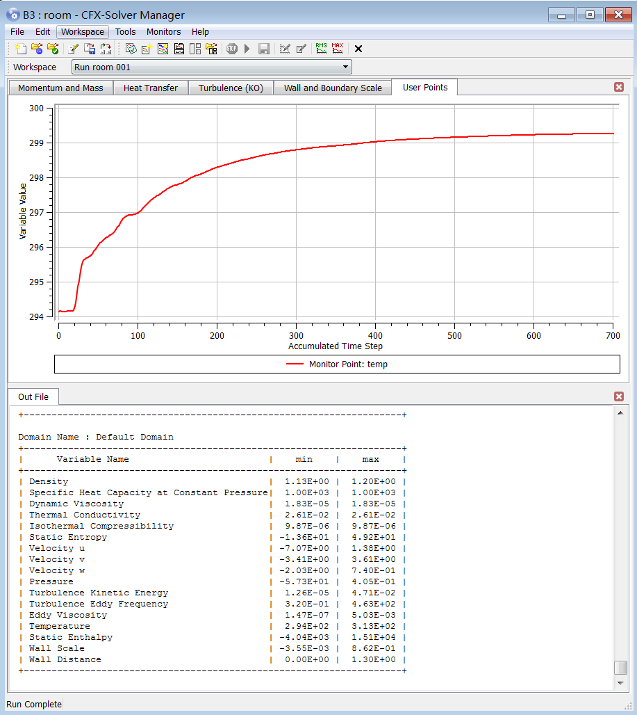

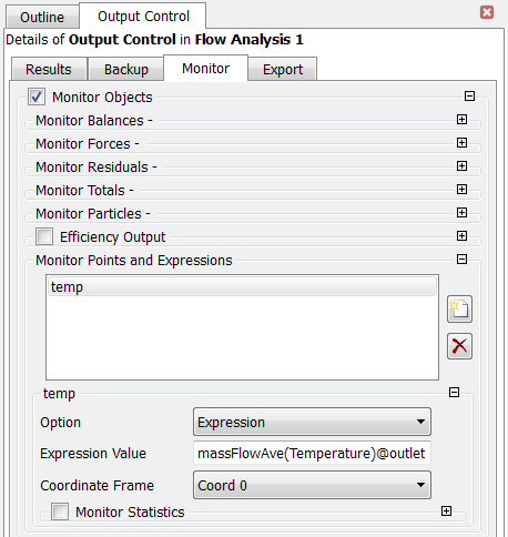

3.2.2.5.   监测值设置
在Outline下双击Output Control,在Monitor标签栏中,勾选Monitor Objects,在Monitor Points and Expressions选项栏中创建新的监测点,命名为temp,【Option】>【Expression】>【Expression Value】>massFlowAve(Temperature)@outlet,点击【OK】确认设置。
ANSYSY CFX算例精选 室内通风仿真计算的图51

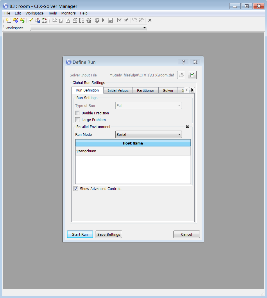

3.2.3.2.   双击B3模块中Solution,进入到CFX求解设置界面。
ANSYSY CFX算例精选 室内通风仿真计算的图53
3.2.3.3.   选择Double Precision(可选)。
3.2.3.4.   选择【Parallel Environment】>【Run Mode】>… 调整并行核数(可选)。
3.2.3.5.   在打开的CFX-Solver求解器中选择【Start Run】。

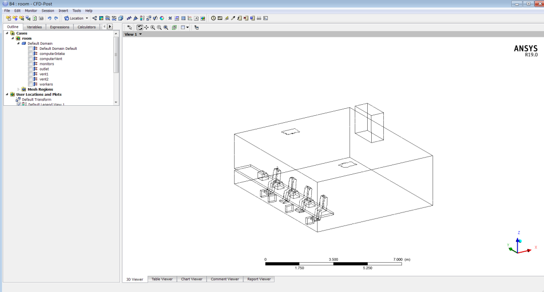

3.2.4.   CFD-POST后处理设置
在Workbench界面下,双击Results 。进入到CFD-POST界面下。
ANSYSY CFX算例精选 室内通风仿真计算的图55

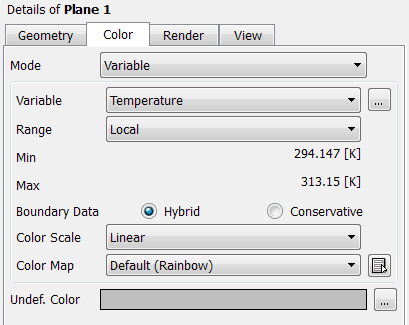

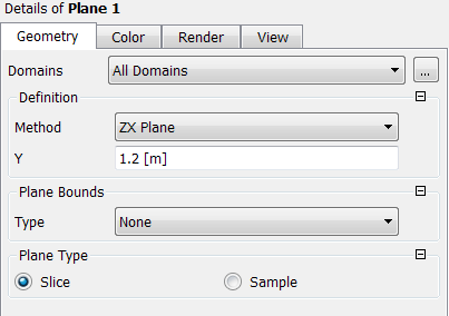

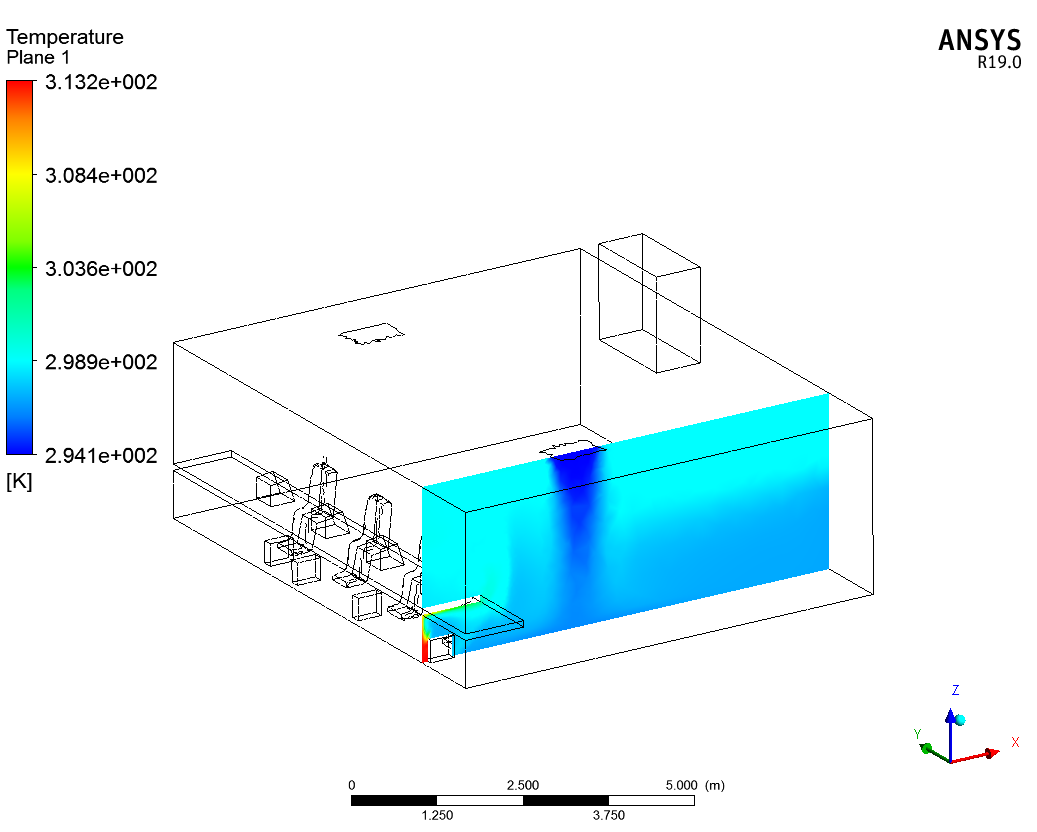

3.2.4.1.   显示剖面温度
(1)在菜单栏【Insert】>【Location】>【Plane】,点击【OK】
(2)选择【Method】>ZX Plane, 【Y】>1.2[m]
ANSYSY CFX算例精选 室内通风仿真计算的图56
(3)切换至Color标签栏,设置【Mode】>【Variable】>【Temperature】,设置【Range】>【Local】
ANSYSY CFX算例精选 室内通风仿真计算的图57
(4)点击【Apply】确认设置。
ANSYSY CFX算例精选 室内通风仿真计算的图58
同理,设置ZX平面Y=2[m],Y=5.1[m]及XY平面Z=0.25[m],查看对应截面温度分布。

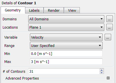

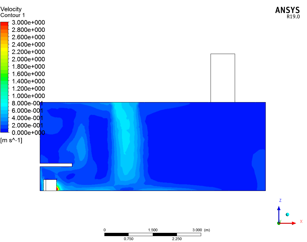

3.2.4.2.   显示剖面速度云图分布
(1)在菜单栏【Insert】>【Contour】,点击【OK】
(2)选择Geometry标签下,选择【Locations】>Plane 1
(3)选择【Variable】>Velocity, 【Range】>【User Specified】>0[m s^-1], 3[m s^-1]
(4)设置【# of Contours】>31
ANSYSY CFX算例精选 室内通风仿真计算的图59
(5)点击【Apply】
ANSYSY CFX算例精选 室内通风仿真计算的图60

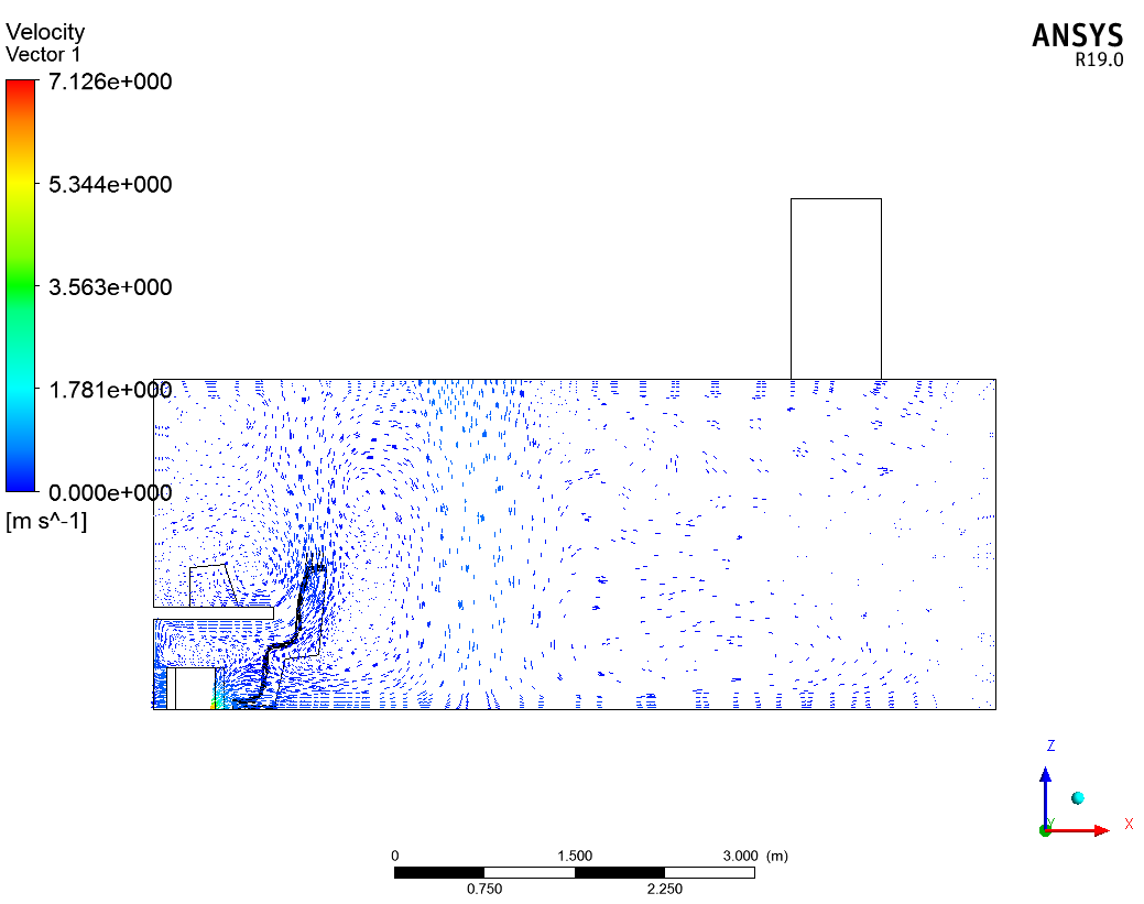

3.2.4.3.   显示剖面速度矢量分布

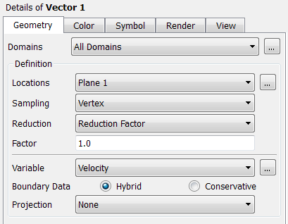

(1)在菜单栏【Insert】>【Vector】,点击【OK】
ANSYSY CFX算例精选 室内通风仿真计算的图61

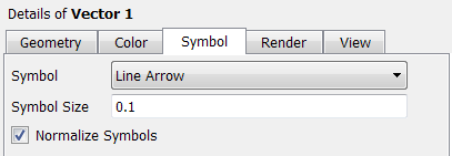

(3)选择Symbol标签栏下【Symbol Size】>0.1, 勾选【Normalize Symbols】。
ANSYSY CFX算例精选 室内通风仿真计算的图62
(4)点击【Apply】
ANSYSY CFX算例精选 室内通风仿真计算的图63

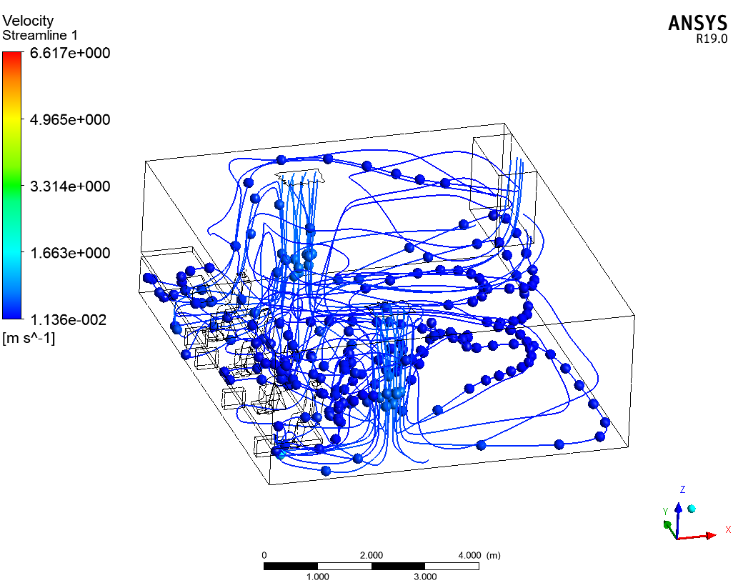

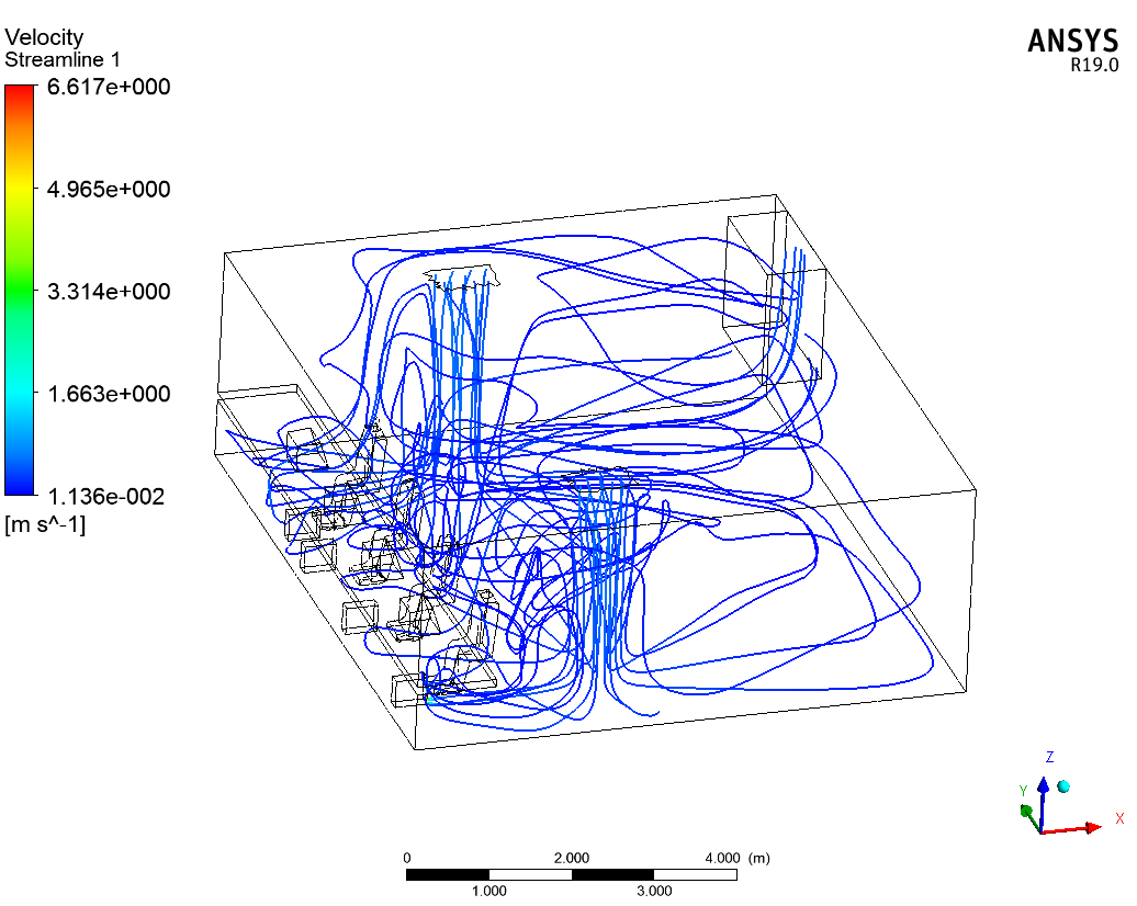

3.2.4.4.   创建流线
(1)在菜单栏中【Insert】>【Streamline 1】
(2)点击【OK】

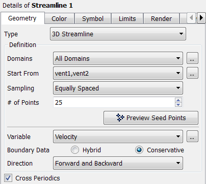

(3)在Geometry标签中选择【Definition】>【Start From】> vent1,vent2
ANSYSY CFX算例精选 室内通风仿真计算的图64

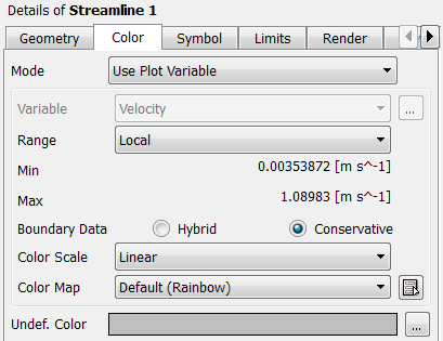

(4)选择Color标签下【Range】>Local
ANSYSY CFX算例精选 室内通风仿真计算的图65
(5)点击【Apply】
ANSYSY CFX算例精选 室内通风仿真计算的图66
