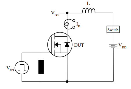

MOS管一个ESD敏感器件,它本身的输入电阻很高,而栅-源极间电容又非常小,所以极易受外界电磁场或静电的感应而带电,又因在静电较强的场合难于泄放电荷,容易引起静电击穿。
MOS管输入电阻很高,为什么一遇到静电就不行的图1
静电击穿一般分为两种类型:
  • 电压型,即栅极的薄氧化层发生击穿,形成针孔,使栅极和源极间短路,或者使栅极和漏极间短路;
  • 功率型,即金属化薄膜铝条被熔断,造成栅极开路或者是源极开路。
MOS管被击穿的原因及解决方案?
  • MOS管本身的输入电阻很高,而栅源极间电容又非常小,所以极易受外界电磁场或静电的感应而带电,而少量电荷就可在极间电容上形成相当高的电压 (U=Q/C),将管子损坏。
    虽然MOS输入端有抗静电的保护措施,但仍需小心对待,在存储和运输中最好用金属容器或者导电材料包装,不要放在易产生静电高压的化工材料或化纤织物中。
    组装、调试时,工具、仪表、工作台等均应良好接地。要防止操作人员的静电干扰造成的损坏,如不宜穿尼龙、化纤衣服,手或工具在接触集成块前最好先接一下地。对器件引线矫直弯曲或人工焊接时,使用的设备必须良好接地。
  • MOS电路输入端的保护二极管,其导通时电流容限一般为1mA,在可能出现过大瞬态输入电流(超过10mA)时,应串接输入保护电阻。因此应用时可选择一个内部有保护电阻的MOS管应。
    还有,由于保护电路吸收的瞬间能量有限,太大的瞬间信号和过高的静电电压将使保护电路失去作用。所以焊接时电烙铁必须可靠接地,以防漏电击穿器件的输入端,一般使用时,可断电后利用电烙铁的余热进行焊接,并先焊其接地管脚。
