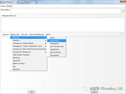

首先,在Property模块中建立橡胶材料,如图1。
ABAQUS高效的橡胶材料本构拟合法的图1
图1 建立橡胶材料

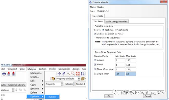

        在主菜单Material->Evaluate->Rubber下拟合橡胶材料的应变势能曲线。并在弹出的对话框中设置各试验数据对应的应变的最大、最小值。
ABAQUS高效的橡胶材料本构拟合法的图4
图4 拟合橡胶应变势能
