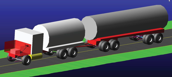

通过 Adams Car,该团队可以快速有效地配置多组合大型车辆模型,如60米的公路列车,有8个或更多的车辆单元,每个单元有多个车轴。该软件还可以通过复制子系统快速复制车辆单元。

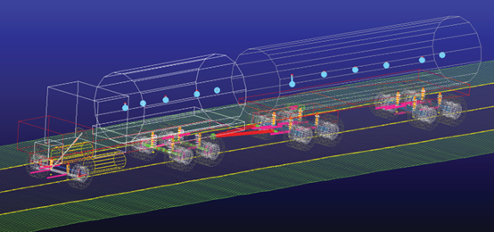

此外,斯梅德利的工程师团队使用 Adams 确保重型车辆满足澳大利亚PBS(Performance Based Standards) 法规要求。

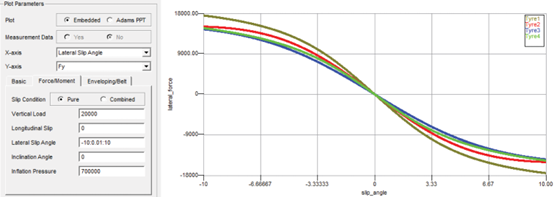

使用 Adams 轮胎拟合工具(TFT),工程师可以建立虚拟轮胎。他们可以在轮胎的测试范围之内推断轮胎的特性,包括充气压力、垂直载荷、滑移角、外倾角等参数。TFT允许比较不同轮胎之间的多参数一致性。
