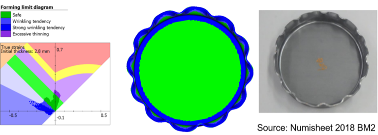

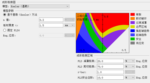

Simufact forming具有多种成形极限(FLD)模型,如基勒(Keeler)、阿布斯波尔&肖尔廷(Abspoel&Scholting)等,便于用户选择设置。如下图所展示的案例,为基于成形极限(FLD)模型对起皱缺陷的预测,并且与实际冲压结果进行了对比,仿真结果与实际结果非常接近,冲压仿真结果中不仅可以从云图指示结果缺陷,而且可以从材料实际流动变化来查看结果,更与实际接近。

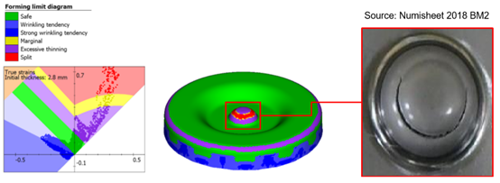

如下图所展示的案例,为基于成形极限(FLD)模型对起皱开裂的预测,且与实际冲压结果进行对比,仿真预测开裂位置与实际开裂位置相对应。通过基于成形极限模型的冲压仿真可以精确预测开裂缺陷。

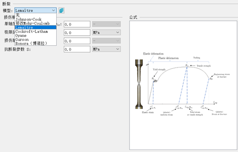

另外,Simufact forming还可以基于断裂模型,进行冲压过程中开裂演变进行仿真分析。软件中带有的断裂模型非常丰富,有Lemaitre、Johnson-Cook、Oyane、Gurson、Bonora等断裂模型。

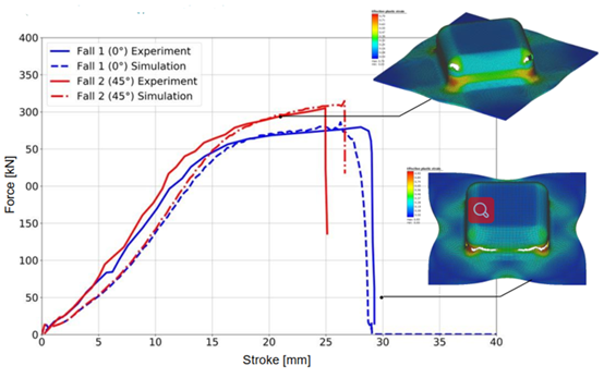

如下图所示,为基于断裂模型MMC(Modifed Mohr Coulomb)进行的冲压成形分析,而且研究了板料方向(0°/45°)对开裂的影响。0°冲压开裂位置与45°冲压开裂位置明显不同,充分证明了板料各向异性,不同的摆放产生的开裂缺陷不同。通过仿真与试验的对比,Simufact forming冲压吨位与实测吨位结果非常贴近。

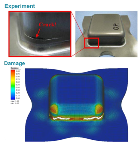

而且开裂位置也和实际冲压试验相同,如下图所示。
