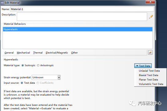

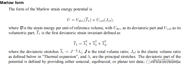

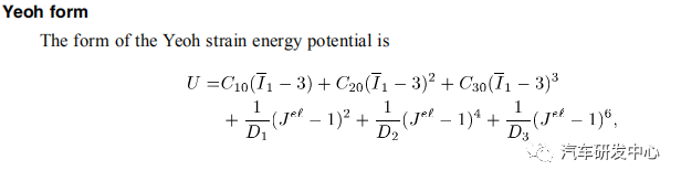

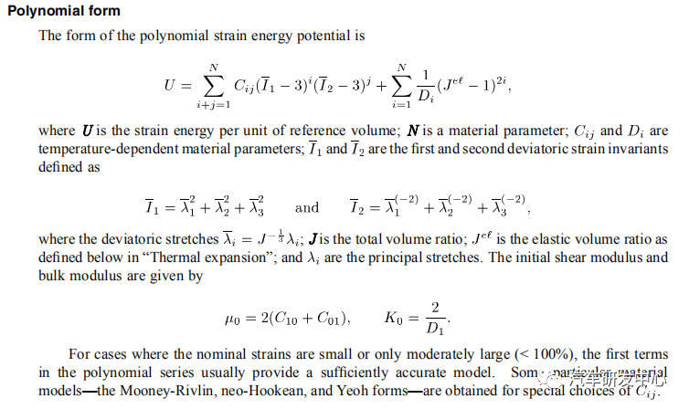

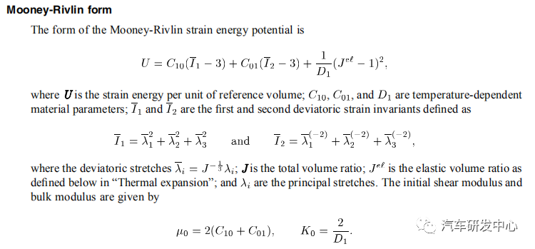

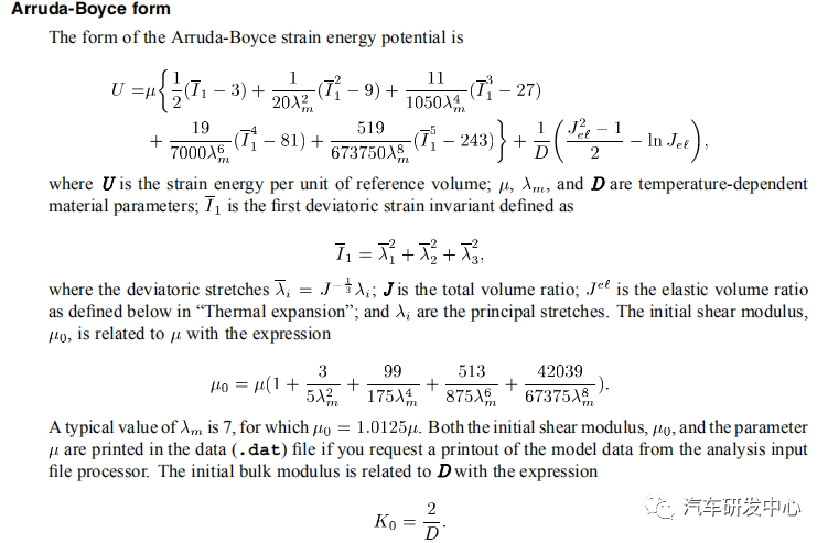

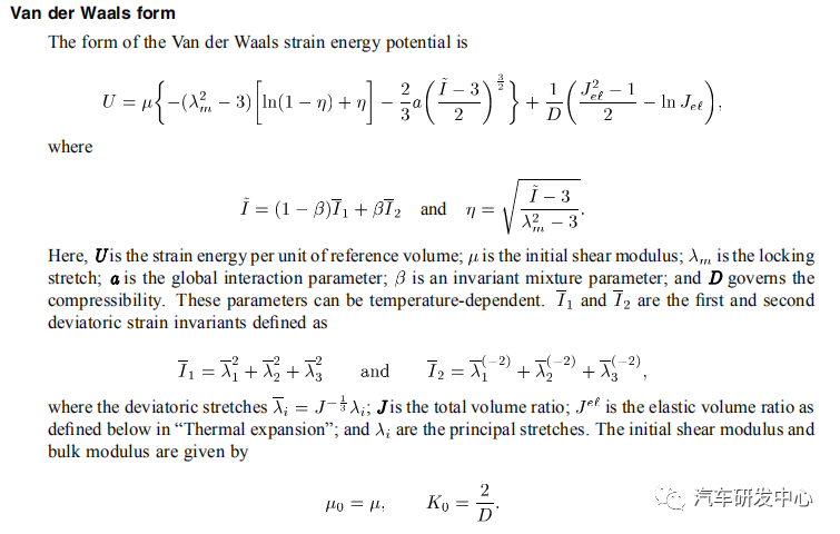

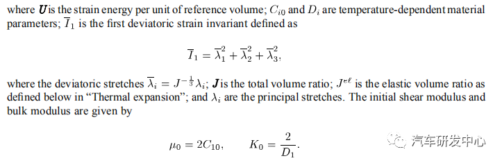

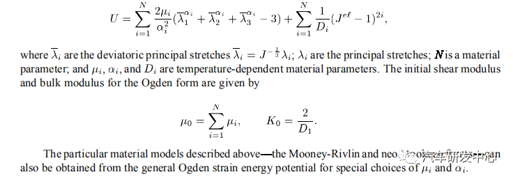

目前Abaqus支持的橡胶材料本构模型包含以下几种:

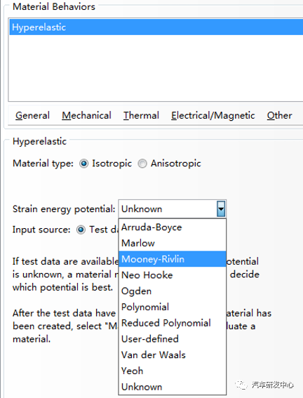

除此之外,Abaqus还可直接使用试验数据进行分析。
*Material, name=rubber*Hyperelastic, yeoh, test data input, moduli=INSTANTANEOUS*Biaxial Test Data 0., 0. 0.0421, 0.0146 0.0777, 0.0304 0.1086, 0.0459 0.1361, 0.0616 0.1605, 0.077 0.1828, 0.0926 0.2031, 0.1081 0.2228, 0.1236 0.2396, 0.1391 0.2566, 0.1547 0.2713, 0.1705*Uniaxial Test Data 0., 0. 0.0281, 0.0186 0.0515, 0.0372 0.0716, 0.0575 0.0906, 0.0777 0.1085, 0.0974 0.1254, 0.1172*Volumetric Test Data 0., 1. 1.2264, 0.9995 2.2076, 0.9989 3.1707, 0.9986 4.1608, 0.9978 5.1479, 0.9974 6.0333, 0.997 6.9696, 0.9965 7.8969, 0.9961*Viscoelastic, time=RELAXATION TEST DATA*Shear Test Data 1., 0.1 0.9769, 0.2 0.9646, 0.3 0.9557, 0.4 0.949, 0.5 0.9436, 0.6 0.939, 0.7 0.9353, 0.8 0.9319, 0.9 0.9296, 1. 0.911, 2. 0.9024, 3. 0.8965, 4. 0.8924, 5. 0.8884, 6. 0.8858, 7. 0.8833, 8. 0.8816, 9.

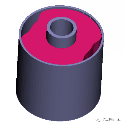

1、根据几何数据建立衬套的有限元模型,橡胶与衬管之间用共节点连接:

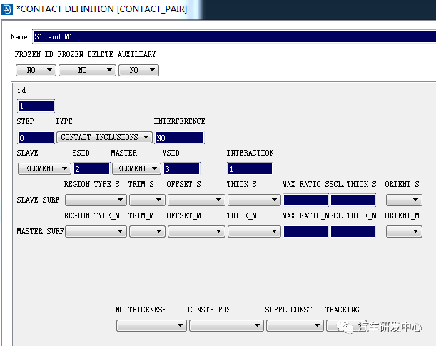

2、建立橡胶与内外衬管之间的接触,接触方式为通用接触:

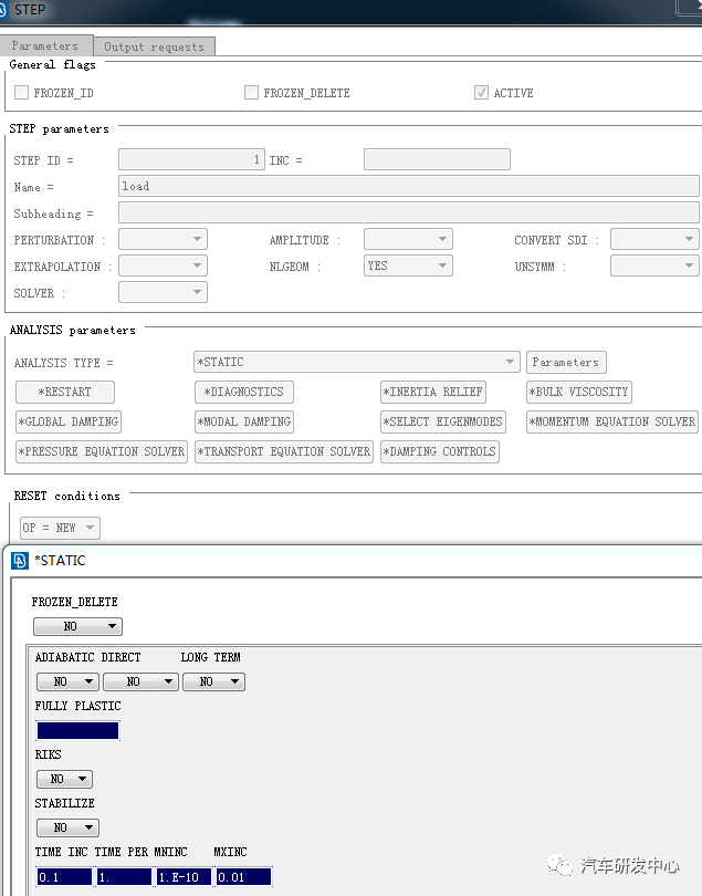

4、建立Static分析步进行静力分析:

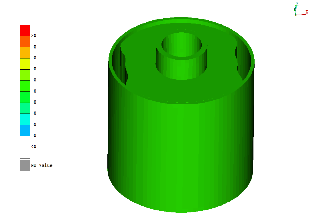

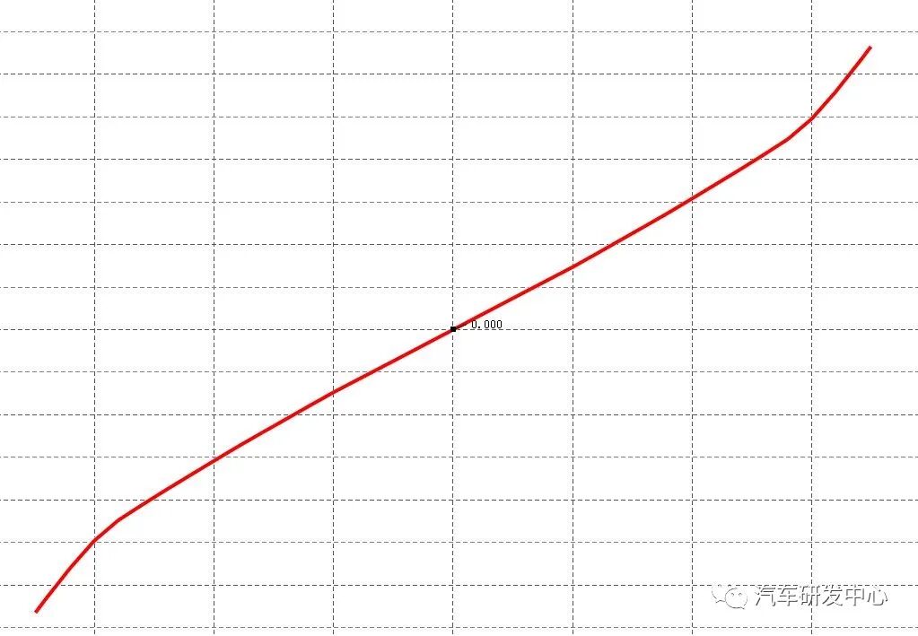

5、分析结果如下:
X向加载
