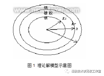

    理论解模型如图 1,内层为钢,中间不可压橡胶,最外层为钢给出橡胶和橡胶之间的过盈量求整个结构的应力应变状态假设平面应变状态。
ABAQUS橡胶工业中有限元计算问题过盈配合的图1

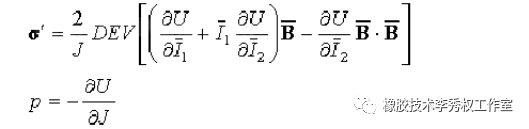

本构方程:
对于钢:
ABAQUS橡胶工业中有限元计算问题过盈配合的图2
对于橡胶:
ABAQUS橡胶工业中有限元计算问题过盈配合的图3

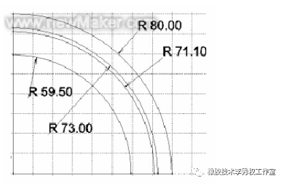

2.2.2 几何特性
如图
2 所示, R59.50 为内层钢的半径和中间层橡胶的内径, R73.00 为中间层橡胶的外径,R71.10 为外层钢的内径, R80.00 为外层钢的外径。
ABAQUS橡胶工业中有限元计算问题过盈配合的图4
2 不可压模型算例几何特征

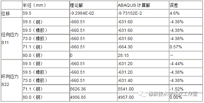

理论解与计算解的比较(理论解由 Maple 计算得出)
1 理论解与 ABAQUS 解的比较

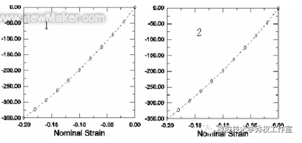

ABAQUS 对这 1-4 组系数进行评估:
ABAQUS橡胶工业中有限元计算问题过盈配合的图7
ABAQUS橡胶工业中有限元计算问题过盈配合的图8

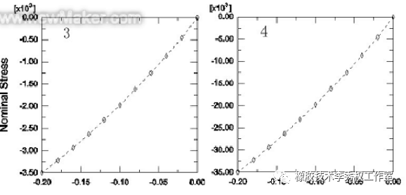

3 不同系数对应的橡胶静水压力下的应力应变关系

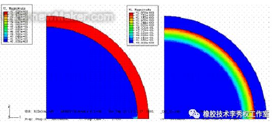

将这六种橡胶本构代入第二部分中的算例中进行计算结果如下:
ABAQUS橡胶工业中有限元计算问题过盈配合的图9
4 6 组系数对应的位移图图 5 1 组系数对应的位移图
由图 4 和图 5 容易看到这两组系数对应的位移差异非常大。

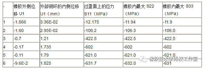

3. 不同系数对过盈配合的影响
ABAQUS橡胶工业中有限元计算问题过盈配合的图10
