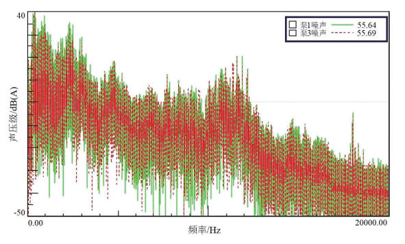

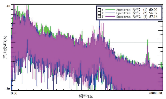

往复式真空泵工作过程中产生的噪声大,声品质不佳,消费者很难接受。将真空泵放置在室外进行测量,通过软长管将富氧空气引入室内。因此仅需关注室内侧软管排气口处的噪声值和声压即可。为了保证氧气的流量,使用2个10 L/min的真空泵串联向室内输送富氧空气,共对4个泵单体的稳定性进行测试,经过测试发现,2#泵的稳定性不佳,噪声频域图如图1所示,最终选择1#、3#泵进行串联向室内供氧,噪声结果对比如图2所示。

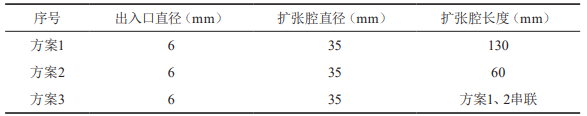

为了保证消声器的消声量能够达到20 dB(A)以上,需要保证消声器有足够大的扩张比。往复式真空泵出口的直径一定,故需合理设计消声器扩张腔的截面积以满足消声需求。真空泵出口直径为6 mm,根据式(1)的计算,消声器扩张腔直径需达到35 mm,理论消声量为25 dB(A)。针对图3给出的目标消声量和目标消声频段,本文设计了三种消声方案,如表1所示,利用声学仿真软件LMS Virtual Lab[16]对三种消声方案进行仿真计算,得到的仿真结果如图4~图6所示。

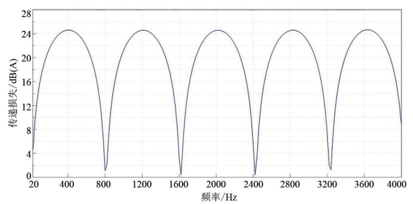

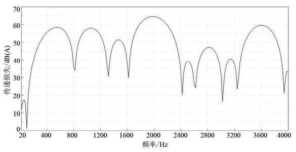

由图4~图6可以看出,方案1、方案2两个单扩张腔消声器的最大消声量均为25 dB(A),与理论计算值相同,两条传递损失曲线均存在通过频率,不同的是通过频率的位置不同,这一规律符合单扩张式消声器传递损失的机理。方案3中传递损失的最大理论消声量高达65 dB(A),且在0~4000 Hz全频段范围内消声能力均提升。说明两个消声器串联后,其消声能力得到相对应的提升。传递损失曲线的通过频率得到提升,最低的传递损失量也能够达到20 dB(A),满足消声需求。但是,在0~100 Hz的低频范围内,串联消声器的消声能力不足,是否会影响到声品质需要实验验证。

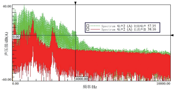

为了验证设计方案的消声效果,针对方案1~方案3进行手板样件制作,并在半消音室内进行噪声实验。为保证气体流量,实验将两个真空泵串联后放置在室外侧,模拟实际应用情况下,将真空泵装配在室外机箱体;将软长管的一端连接真空泵的出气口,另一端引入消音室的室内侧,模拟实际使用情况下,利用软管将富氧空气引入室内。根据国标GB/T 7725—2004进行噪声实验,得到三种方案的消声效果分别如图7~图9所示。
往复式真空泵管道噪声抑制技术研究的图9
图7 长消声器的消声效果
往复式真空泵管道噪声抑制技术研究的图10
图8 短消声器的消声效果
往复式真空泵管道噪声抑制技术研究的图11
图9 串联消声器的消声效果
由图7可以看出,方案1长消声器的消声量为19 dB(A),噪声主观评价仍存在明显的“嘟嘟”噪声,声品质不佳,这是由于单扩张消声器存在消声量为零的通过频率,从频域图上可以看出在800 Hz及2400 Hz附近出现峰值,这与图4给出的仿真结果一致。方案1的消声能力不足,仍存在较为明显的噪声峰值。

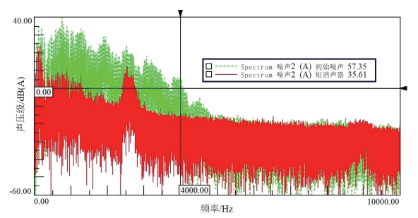

由图8可以看出,方案2短消声器的消声量为22 dB(A),噪声主观图4单扩张腔长消声器传递损失曲线评价不佳,仍存在明显异音,改变消声腔的长度不能避免传递损失的通过频率,但随着传递损失曲线跨度的增大,通过频率的个数在减少。从频域图中可以看出在3000 Hz附近出现明显峰值,这与图5给出的仿真结果一致。

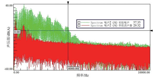

由图9可以看出,方案3串联消声器的消声量为28 dB(A),主观评价噪声较小,无“嘟嘟”噪声产生。消声器串联后其消声性能有一定的加强。从频域图上可以看出,噪声主要集中在200 Hz以下的低频噪声,这是因为串联消声器在低频处的消声能力较弱,这与图6给出的仿真结果一致。
