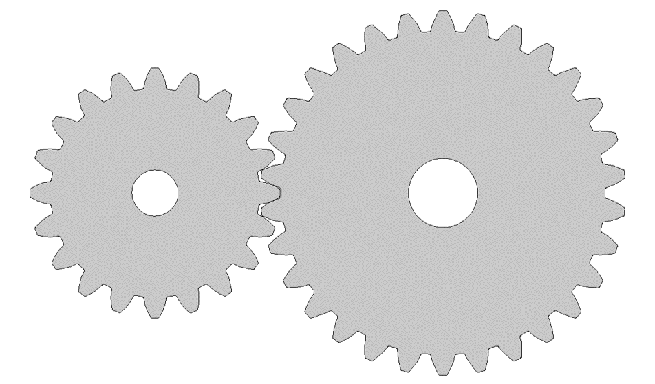

使用多体动力学模块中的零件库创建的齿轮对。

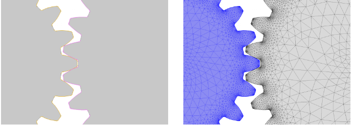

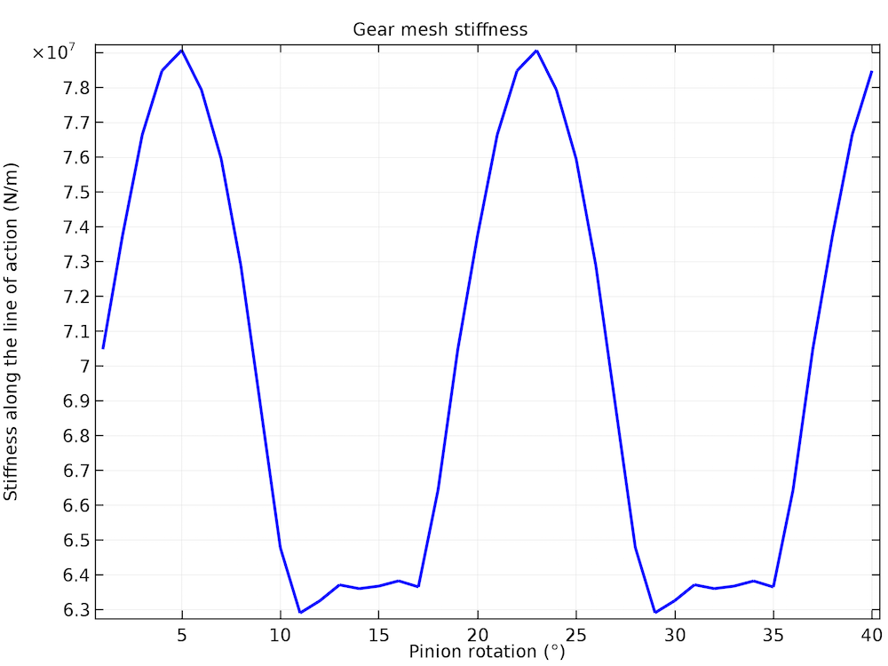

使用静态接触分析评估齿轮啮合刚度
齿轮啮合刚度随小齿轮旋转而变化。

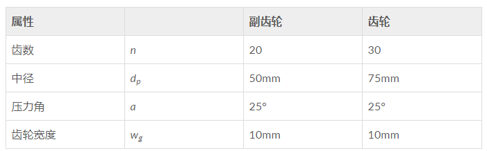

材料性能

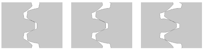

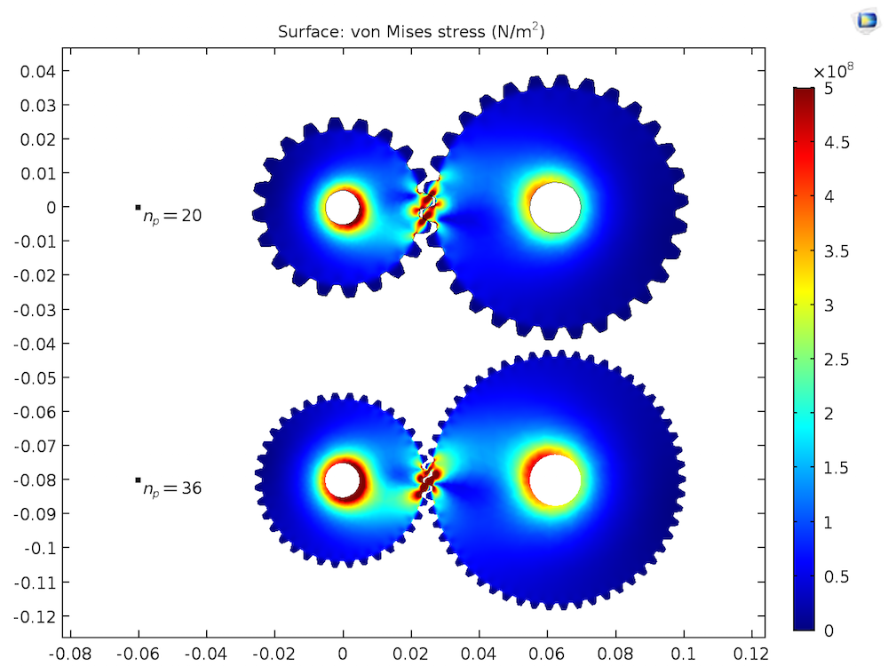

情况 1:齿数或模数对啮合刚度的影响
副齿轮上的齿数:np= 20,28,36
压力角:α= 25° -
齿顶直径比:adr= 0.6
不同 np 值下齿轮副中的 von Mises 应力分布。
在三个不同齿数值(np= 20、28、36)下,齿轮啮合刚度随副齿轮旋转而变化。对于更多的齿或对于较小的模数,啮合刚度相对较高且较平滑。

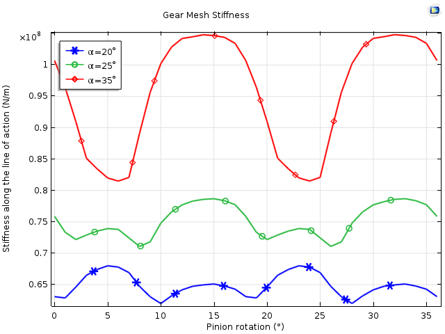

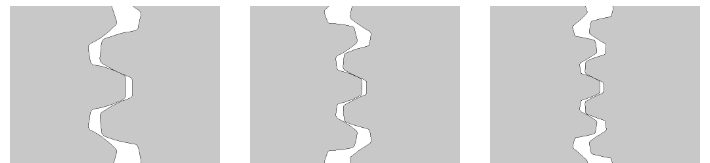

情况 2:压力角对啮合刚度的影响
压力角:α=20°,25°,35°
副齿轮上的齿数:np= 20 -
齿顶直径比:adr= 0.6
对于三个不同的压力角值(α= 20°,25°,35°),齿轮啮合刚度随副齿轮旋转而变化。啮合刚度随着压力角的增大而增加。

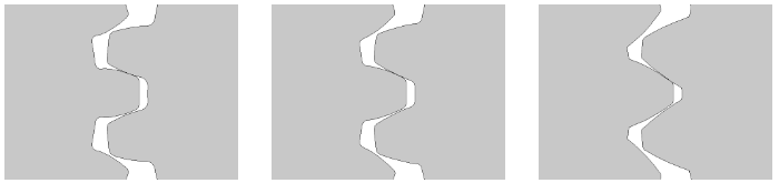

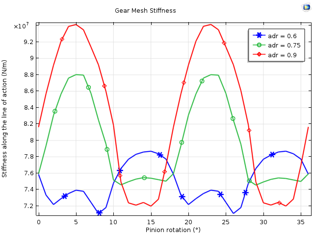

情况 3:齿顶中径比对啮合刚度的影响
齿顶中径比:adr= 0.6,0.75,0.9
压力角:α= 25° -
副齿轮上的齿数:np= 20
三个不同的齿顶中径比(adr= 0.6、0.75、0.9)下,齿轮啮合刚度随副齿轮旋转的变化。齿顶值越高,刚度相对较高,但是波动也更大。这可能会导致传动系统中的振动水平更高。

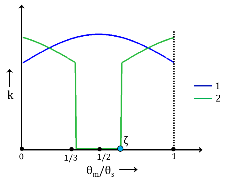

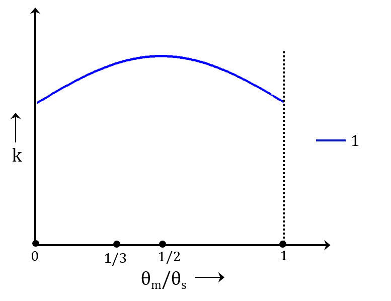

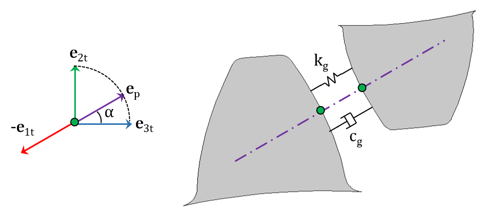

在多体动力学分析中考虑齿轮啮合刚度
齿轮啮合刚度和阻尼沿两个齿轮之间的作用线增加。
一对接触齿轮的齿刚度的典型变化。

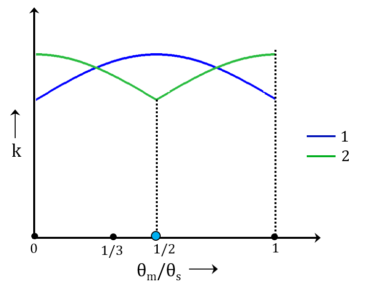

情况 2:重合度为 2
当重合度等于 2时,第一对和第二对齿轮的齿轮齿刚度的典型变化。
情况 3:重合度在 1 和 2 之间
当重合度在 1 和 2 之间时,第一对和第二对齿的齿轮齿刚度的典型变化。

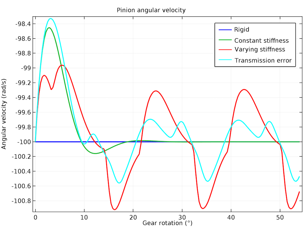

齿轮啮合刚度对斜齿轮动力学的影响
不同类型齿轮啮合的从动齿轮角速度。
对于不同类型的齿轮啮合,接触力随齿轮旋转而变化。
