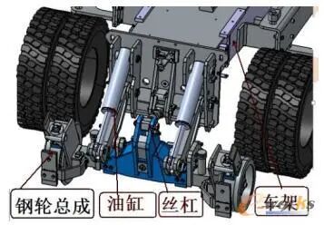

    2.1 多体动力学模型建立
    在产品实际作业过程中,首先需要通过驱动此行走机构中的油缸伸出,推动钢轮总成支撑到钢轨上,进一步伸出油缸,使轮胎脱离地面,最终使钢轮同时与轮胎和地面接触,通过轮胎的驱动力带动钢轮在钢轨上行走,大体结构如图1所示。
 某行走机构多体动力学与结构强度联合仿真分析的图1
图1 结构示意

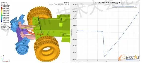

    根据行走结构的实际工作原理,在MotionView中建立连接各部件恰当的转动副、移动副、油缸位移驱动等,最终建立了整个行走机构的多体动力学模型,对机构支车运行过程进行多体动力学分析,得到了丝杠两连接点的载荷历程曲线如下图2所示。
某行走机构多体动力学与结构强度联合仿真分析的图2
图2 多体动力学模型
    通过上述多体动力学分析,钢轮支地轮胎抬起瞬间,丝杠受到35T的压力,当刚轮与轮胎接触瞬间,丝杠受到约30T的拉力,因此在整个支车过程中结构受到巨大拉压交变载荷的作用,很容易发生疲劳破坏。因此需要考虑对铰点进行优化,以降低支车过程的交变载荷。

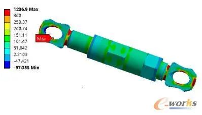

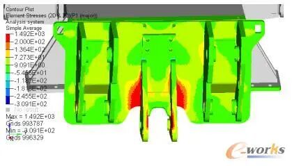

    将上述多体动力学分析获得的最大载荷加载到丝杠和车架上,在HyperMesh中建立结构强度分析模型,通过OptiStruct求解计算,得到丝杠及与其连接的车架位置应力水平超过1000MPa,具体如下图3、图4所示,其发生破坏的可能性极大。

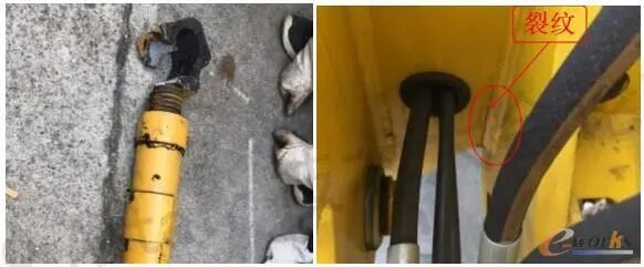

    2.3 样机结构验证
    由于样机采用的是上述分析结构,在实车作业过程中车架和丝杠很快出现了断裂破坏问题(如图5),破坏位置和裂纹扩展趋势与分析结果完全吻合,说明了分析结果的准确性。

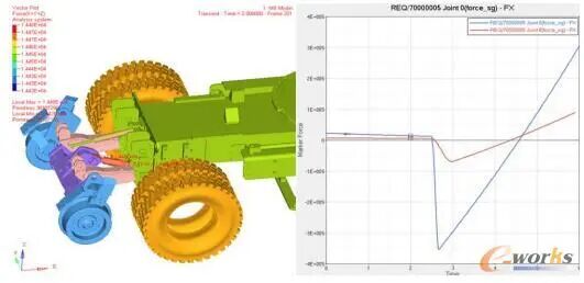

    在已经建立的多体动力学模型中,在保证机构各项设计约束的前提下,通过适当调整机构的铰点相对位置,不断降低丝杠两铰接点在实际支车作业过程中的最大载荷,优化后通过MotionSolver多体动力学分析,荷历程曲线变化如下图6所示。
某行走机构多体动力学与结构强度联合仿真分析的图6
图6 优化前后结构对比
    上述分析结果中红色曲线为优化后的铰点载荷曲线,蓝色曲线为原结构铰点载荷曲线。优化后钢轮支地轮胎抬起瞬间,丝杠最大受到7T的压力,当刚轮与轮胎接触瞬间,丝杠受到最大约9T的拉力,其拉压载荷幅值由原来的65吨降低到16吨,其交变载荷大幅降低,这将大大降低作业载荷对结构的损伤程度。

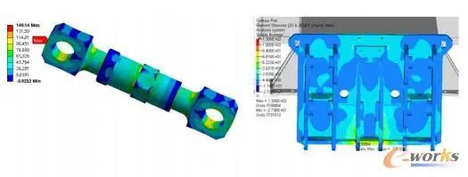

    在降低铰点载荷的同时,对关键部件丝杠和车架同时进行强度优化。将丝杠端部的润滑油孔由两端改到头部,避免将其布置到最大的受力截面上;将车架铰接点位置布置加强筋板,形成箱形结构。
    将新的最大载荷加载到最新优化的车架和丝杠模型上,在HyperMesh中建立结构强度分析模型,通过OptiStruct计算,得到新优化结构应力水平如下图7所示。
某行走机构多体动力学与结构强度联合仿真分析的图7
图7 新结构应力云图
    通过上述分析结果,可以看到新优化结构应力水平已经大幅降低,丝杠应力为149MPa,车架应力水平130MPa,其可靠性已经得到充分保证。
