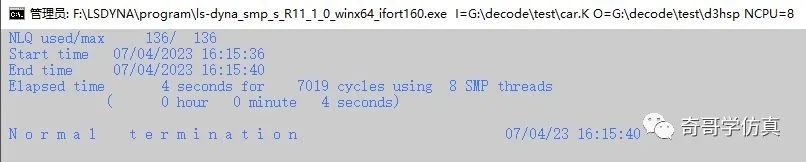

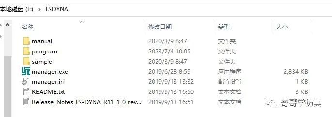

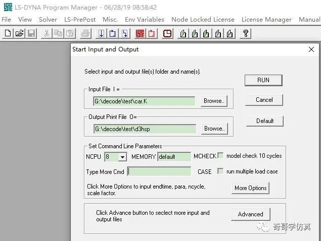

    我这里使用的版本为LS-DYNA_R11,平时多使用Ls-dyna manger.exe提交计算,一直可正常计算,如下图1、2、3:

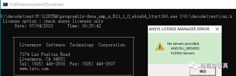

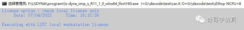

而创建一个txt文本,写入提交语言,却报license错误(no severs provided),如下图4:
奇哥的lsdyna笔记1. Ls-dyna提交求解脚本及license报错解决方案的图4
图4
两次计算调用的是同一个求解程序:
smp_s_R11_1_0_winx64_ifort160.exe,但提交方式不同,却一个可算一个报错。故经对比核实(图4与图5),两者调用的license不同,一个是check ansys license only,另一个是check local license only
