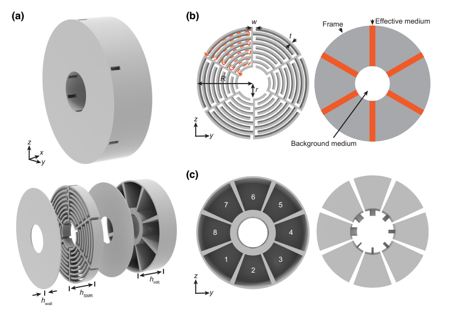

(a)复合声学超材料及其组分示意图。 内壁厚度hwall=1 mm,SMR晶胞厚度hSMR=10 mm,HR阵列厚度hHR=20 mm。 (b)外径R=50毫米的SMR单胞的横截面图。 将圆周区划分为6个侧支空间卷取元结构单元,几何参数为:空间卷曲通道宽度W=0.05R,结构框架厚度T=0.035R,卷曲数N=8。 内开区半径r=R-(N+1)×t-N×w。 波路径L被描绘为橙色线。一个SMR单胞的等效模型如右图所示。(c)亥姆霍兹谐振腔阵列由八个亥姆霍兹谐振腔单元组成,它们都有相同的腔体积和颈长,但颈面积不同。

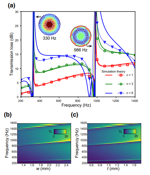

(a)理论(带标记的线)和模拟(线)TL作为沿X方向不同单元数n=1,3,6的SMR单元的函数频率。插入的图形是SMR单元在谐振频率下的声压分布。(b)用n=3模拟TL作为频率和信道宽度w的函数。 (c) n = 3时的仿真TL与频率和帧厚t的关系

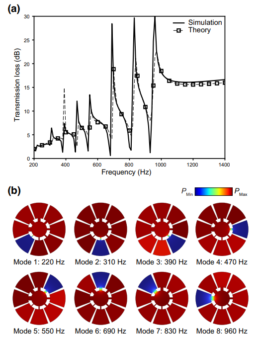

(a)作为HR阵列频率函数的理论(带标记的线)和模拟(线)TL。 (b)在(a)中不同共振频率(TL峰)下的HR阵列声压分布横截面图。

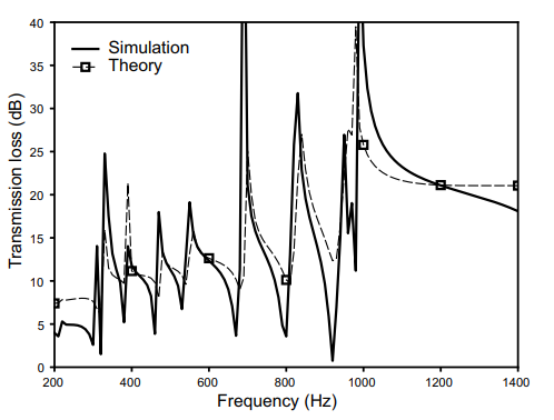

理论(虚线)和模拟(实线)TL作为复合AMM(三个SMR单元与一个HR阵列)频率的函数。

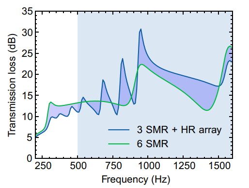

模拟了3台SMR单元与6台SMR单元在1个HR阵列下的传输损耗。
模拟了单HR阵列和单HR阵列三个SMR单元的传输损耗。

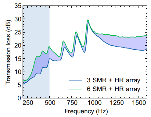

测量了三个单HR阵列SMR单元和六个单HR阵列SMR单元的传输损耗。

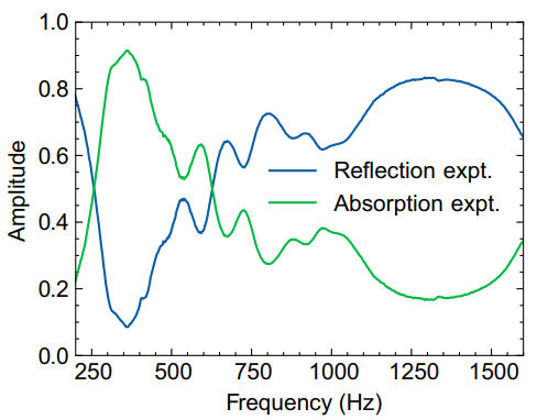

测量了复合AMM的吸收和反射。
