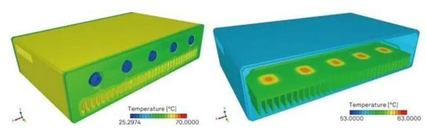

图3:激光装置部件的温度分布场
Cradle CFD助力WayRay公司进行全息AR导航冷却系统开发的图7
图4:空气温度分布云图(纵截面)
CFD软件有助于更好地理解这些现象。这种类型的分析使得估算激光器组件之间的温度分布(图3) 、温度场(图4)和冷却空气的速度(图5)成为可能。它还确定了Peltier元件的热电参数(热端和冷端温度、电流率、压力、散热) (图6) 以及确保Peltier元件稳定运行的最大允许环境温度。
