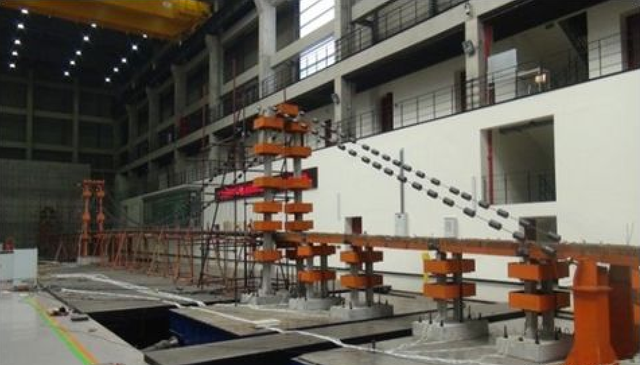

振动测试技术的发展:一方面,它已广泛应用于风洞测试,模拟地震振动台测试和拟动力测试中;另一方面,它是在地震荷载,风荷载和车辆动态荷载作用下的工程结构中显示的。动态响应的现场测试方法有了很大的改进。

图2多点地震模拟振动台试验

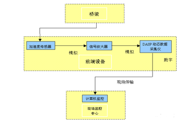

3.动态测试系统
动态测试系统主要由四个部分组成:振动拾取器,信号放大器,信号采集仪和振动测试分析系统。振动拾取器将电桥振动的振动信号转换为模拟信号,该模拟信号由信号放大器放大,然后传输到信号采集仪器。
信号采集仪器对放大后的模拟信号进行数据采集,并通过A / D转换模块将模拟信号转换为数字信号。采样参数由信号采集器和现场监控计算机采集并控制。通过动态测试分析和模态分析软件,现场收集的各种桥梁动态数据被用于分析桥梁振动测试分析和桥梁振动模式。

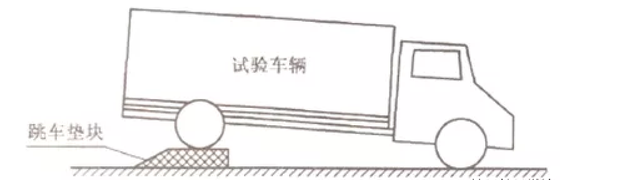

使桥产生衰减的自由衰减振动,并且记录的振动模式是桥的衰减振动曲线。通常,通常使用突然装载和突然卸载的两种方法。
(1)突然加载方法
快速冲击力施加到被测结构上。在现场测试中,测试车辆的后轮突然从三角垫上掉落,对桥造成了冲击,并引起了桥的垂直振动,这称为跳跃测试(见图4)。当测试某个组件(例如电缆时的振动)时,经常使用橡皮锤产生冲击。

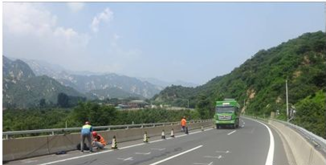

强制振动法
强制振动方法使用特殊的激励装置将激励力施加到桥梁结构上,以使结构产生强制振动,并使用共振来确定结构的动态特性。对于原型桥梁结构,通常使用测试车辆以不同的速度通过桥梁,从而导致桥梁产生不同程度的强制振动,称为“跑车测试”(见图5)。在测试过程中,经常以20、30、40和50 km / h的速度将测试车辆用于跑车测试。

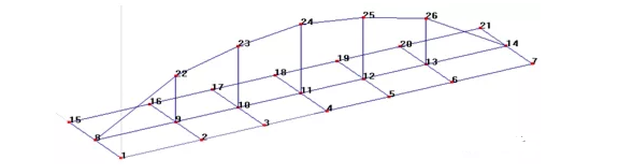

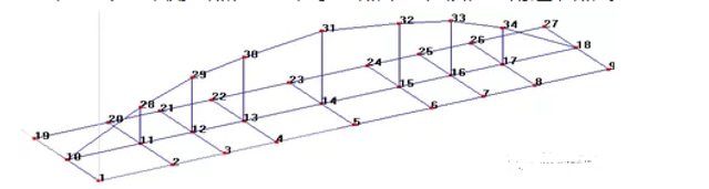

振动测量点布局
根据桥梁的结构特性和有限元模态分析的前10个频率范围,桥梁模态主要布置了两种类型的垂直振动测量点(见图6)和水平振动测量点(见图7)。测试。加速度计。总共布置了29个垂直加速度传感器测量点以测试桥梁的垂直模式或扭转模式,节点28,节点1117,节点2026,节点2834、28个测量点和节点10。在该位置设置参考点。桥梁水平振动测试13个水平加速度传感器测量点,节点8-14布置7个桥面板水平测量点,节点22-26布置5个水平测量点在拱上,参考点布置在该位置附近节点8。

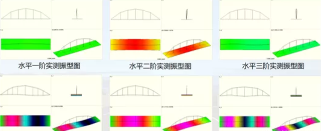

实测桥梁采用随机子空间方法结合稳定性图和模态动画显示,提取桥梁结构的前六阶模态和模态参数。表1中显示了测得的和理论计算出的模态参数,图中显示了测得的模式。
桥梁结构的振动测试及案例解析的图8
表1桥梁模态试验分析结果
