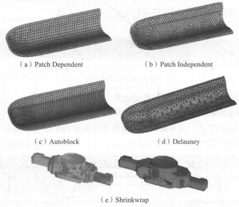

ICEM CFD提供了5种面网格划分方法,其各自特点及适用场合介绍如下。
0 1
Patch Dependent
CFD-各种面网格生成方法的图4
该方法基于构成几何表面的曲线环来生成网格,适合于捕捉几何表面的细节特征,能够生成高质量的四边形占优的面网格。此方法为ICEM CFD提供的默认面网格生成方法。由于此方法高度依赖于几何特征线,因此在使用此方法之前需要进行几何拓扑构建。
CFD-各种面网格生成方法的图5
图1  面网格设置面板
0 2
Patch Independent
CFD-各种面网格生成方法的图6
该方法基于八叉树算法,非常适合于“脏”几何,能够忽略几何上的细小特征、孔洞和间隙。
0 3
Autoblock
CFD-各种面网格生成方法的图7
该方法基于2D正交块,适合于生成映射网格。
0 4
Shrinkwrap
CFD-各种面网格生成方法的图8
该方法基于快速笛卡儿算法,能够自动忽略细小特征,且能允许忽略大的特征、孔洞和间隙
0 5
Delauney
CFD-各种面网格生成方法的图9
该方法目前为beta选项,允许网格尺寸大的过渡。
分别采用上述5种方法生成的网格如图2所示。
CFD-各种面网格生成方法的图10
图2  采用不同网格生成方法生成的网格
