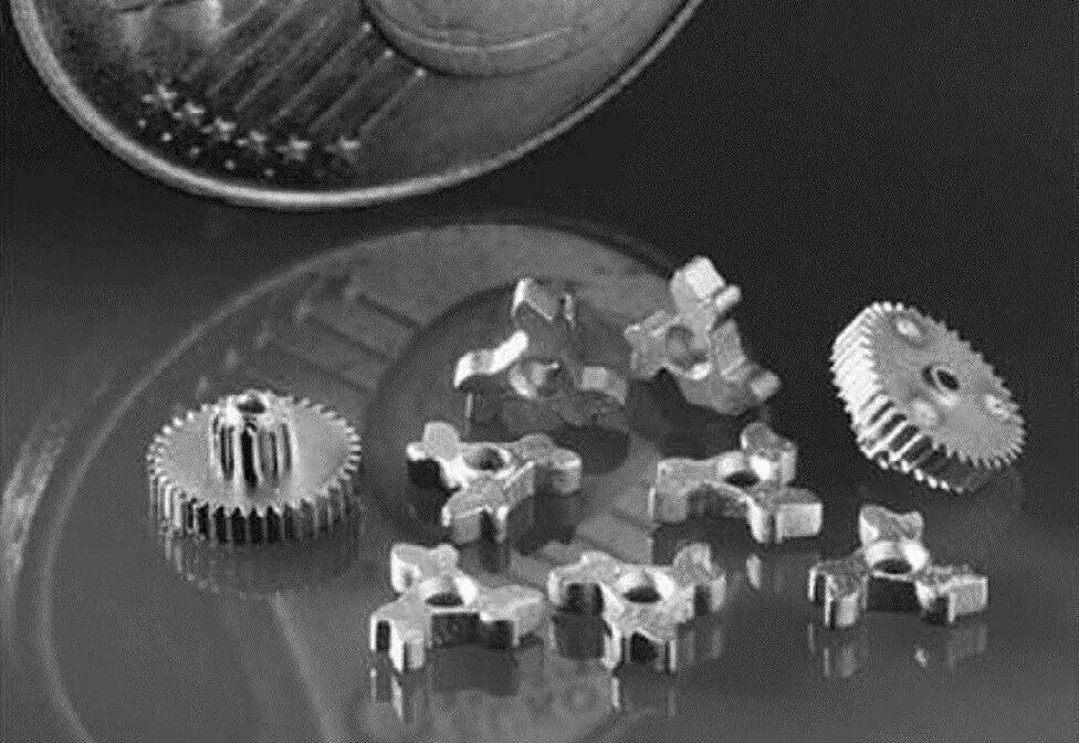

金属与工艺的完美结合:微型金属注射成型带来的新机遇的图2
图 1:微型金属注射成型应用在齿轮等零件 [1]

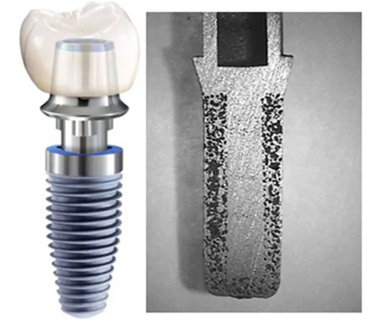

金属与工艺的完美结合:微型金属注射成型带来的新机遇的图3
图 2:2C-MIM 成型表层多孔、内芯致密钛种植体 [1]
