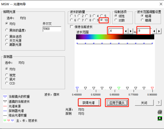

我们还没有指定波长,所以我们得到了默认的 CdF 光线。我们需要改变这一点。打开光谱向导(MSW)对话框,然后更改指示的点。
SYNOPSYS 光学设计软件课程三十一:超消色差的图1

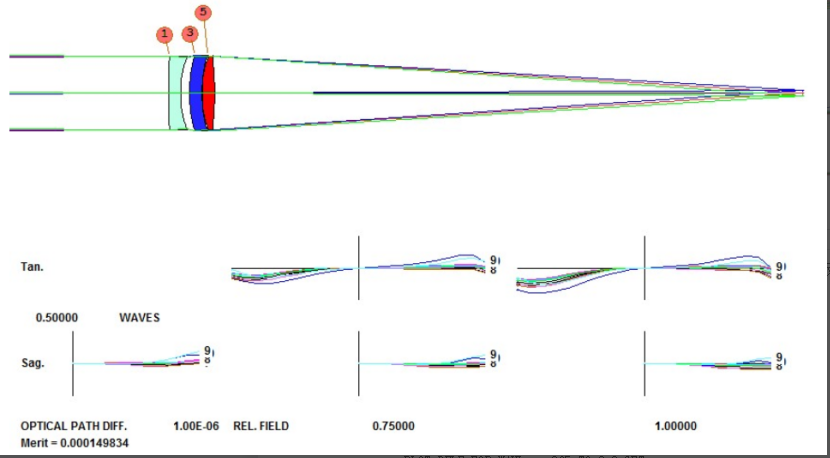

单击“获取光谱”按钮后,单击“应用于镜头”按钮。镜头现在有更广泛的光谱。这是我们的起始镜头,在 SketchPad 显示屏中
SYNOPSYS 光学设计软件课程三十一:超消色差的图2
结果很差,需要优化。让我们优化它,改变玻璃模型。制作一个 MACro

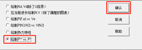

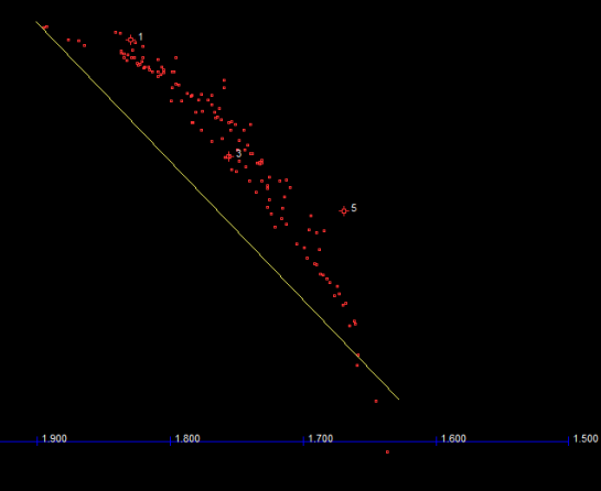

屏幕上的 SYNOPSYS 玻璃图可以向我们展示我们的需求。键入 MGT 以打开“玻璃表选择”对话框并选择 O(Ohara)目录。显示玻璃图时,单击“图形”按钮,然后选择底部选项。
SYNOPSYS 光学设计软件课程三十一:超消色差的图6
SYNOPSYS 光学设计软件课程三十一:超消色差的图7
在此图表中,您可以看到每个元件的模型的当前位置(红色圆圈)。他们有点紧凑,但这是一个很短的路线。您需要做的是调整线条,使其连接三种玻璃类型,最好是尽可能长的线条。您往往选择靠近的底部的火石玻璃,并按单击其中一个。这就把线的底部放在那个玻璃上。然后在分布的顶部附近选择一个玻璃,然后单击键将其放在那里。现在选择靠近该线中心的第三个玻璃,并尽可能靠近它。写下这三个玻璃的名字。

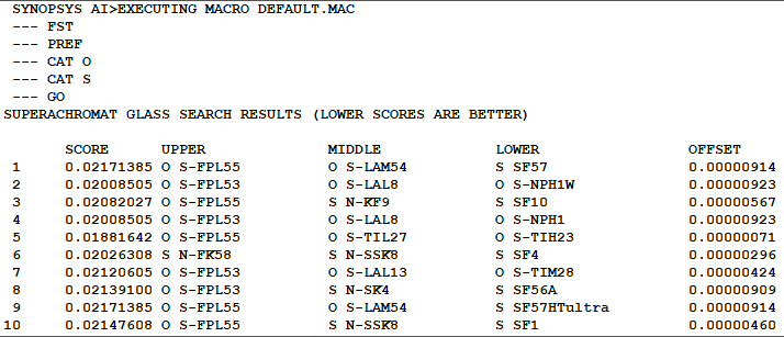

另一个步骤是让程序为您选择玻璃组合。在 CW 中输入
SYNOPSYS 光学设计软件课程三十一:超消色差的图9
FST 的意思是找到超消色差三片镜。该输入将检查 Ohara 和Schott 编目中所有玻璃类型的组合,并对最适合超消色差的 10 种进行评级。在命令窗口中输入 FST,该程序发现以下内容:
SYNOPSYS 光学设计软件课程三十一:超消色差的图10
