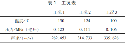

例如某项目中BOG按体积组分主要有N2 (2.97%)、CH4 (97.01%)、C2H6 (0.02%),给出的工况如表1所示,其中工况2为标准工况,工况1和工况3为极限工况。
压缩机厂商进行压缩机设计计算的时候,也是 不仅要考虑标准工况,还要复核极限工况,在压力脉动分析中也同样需要考虑。文中主要采用BentleyPULS中软件计算的声速,分别对BOG压力、温度变化范围内进行声速的敏感性分析。

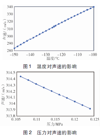

其中温度变化以标准工况下的压力0.111MPa 保持不变,按照极限温度从-150℃到-100℃计算声速,如图1所示;压力变化是保持标准工况下下-124℃温度不变,压力从0.106MPa到0.123MPa进行变化计算声速,如图2所示。
从图1可以看出,随着温度的升高,声速也相 应提高,在-150℃到-100℃温度变化范围内,声速从283.3m/s增加到339.8m/s,变化较大,基本成线性关系。以工况2为基准,在BOG温度变化范围内,声速的变化率为-9.85%到8.12%。
从图2可以看出,随着压力的升高,声速也随之降 低,但在压力的变化范围内,声速仅在313.9m/s到314.4狭小范围内变化,以工况2为基准,在BOG压力变化范围内,声速的变化率仅为0.054%到-0.11%。由图1与2对比可以看出,声速在压力变化的范围内基本没有变化,对确定的管系脉动分析来说主要受温度变化影响较大。

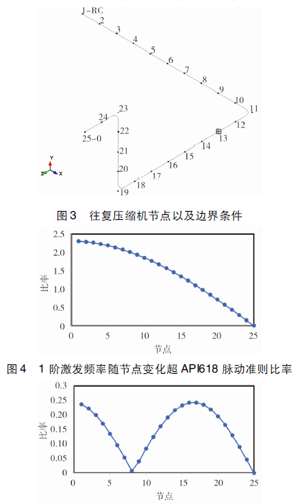

本部分主要以标准工况-124℃为基准,以2℃ 为梯度,压力保持0.111MPa不变,分析-100℃到-150℃温度变化对脉动模拟的影响。为更好的研究温度对脉动模拟特性规律,本文选取较简单的单作用压缩机进行分析,压缩机保持恒定转速372r/min,边界条件以及节点如图3所示。
【BOG工艺参数波动对往复压缩机脉动模拟影响分析】的图4
在标准工况下,由于是单作用压缩机,压缩机 入口可以看做是闭端,管道末端为开端,其主要激发频率为1阶、3阶、5阶,其特性规律如图4~6所示:

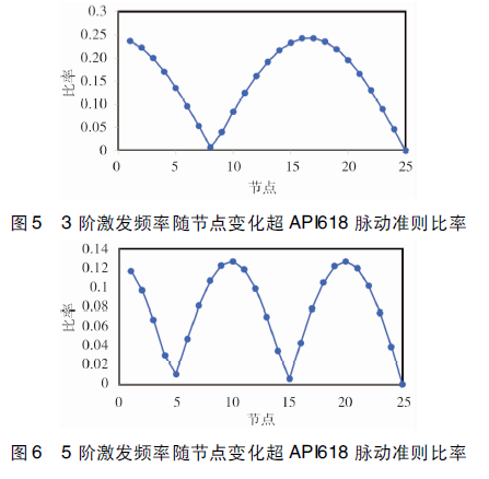

根据图4~6可以看出,1阶激发的是1/4波 长,3阶激发3/4波长,5阶激发的是5/4波长,随着激发频率阶数的增大,超API618脉动准则的比率迅速减小,从超过准则比率约2.5降低到0.12,因此需要重点关注1阶激发频率压力脉动。根据边界条件,压缩机管口位置1可以看成闭端,是脉动最大的位置,在不同温度下最大压力脉动如图7所示。

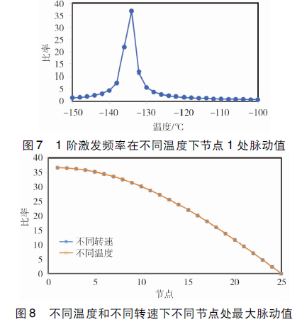

由图7可以看出,其最大点出现在-134℃下, 说明在此温度下,管系的气柱固有频率与压缩机的激发频率基本处于共振状态,压力脉动达到最大值,并随着两侧温度外延迅速的减小。实际脉动分析设计中需要进一步采取措施,改变管道长度或者增加缓冲罐体积、或者增加脉动抑制装置来消减脉动。
采用恒定转速、不同温度下脉动模拟分析,可 以得到每一个温度工况下详细的压力脉动情况,根据导出的激振力进行振动分析也较好的符合现场运行的工况,但是按照2℃的温度梯度需要做25次分析,耗时较多,如果要做的更加精准,需要划分更小的温度梯度,耗时更多。

脉动的温度为-134℃,与调整压缩机的转速得到 的最大脉动进行比较,如图8所示,两者几乎重合,因此采用不同的压缩机转速可以很好的识别出不同温度下的最大脉动。与本文第3.1节不同的是,采用不同转速方法最大脉动点是在387r/min得到的,这虽然与实际情况不相符,但只需要计算一次就可以得到,耗时较少,对脉动分析设计来说,与不同温度下可以达到相同的效果,这也是API688所推荐的做法。
