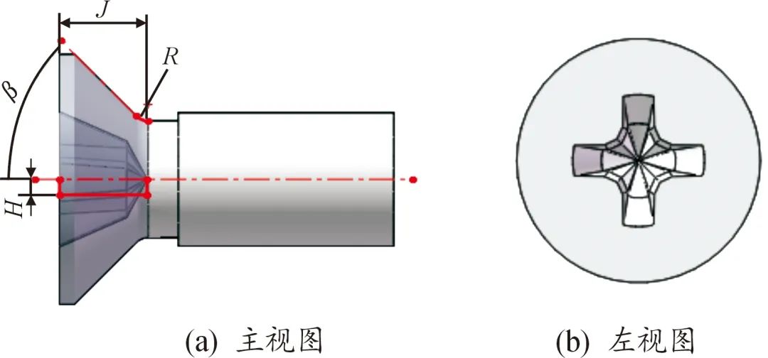

图1为M4×10的高强度沉头螺钉在航空应用中头部断裂失效样件。本文以该型号螺栓为研究对象,参考标准HB1—206—2002《十字槽90°沉头螺钉》,在保证其材料特性符合标准前提条件下,分别采用ANSYS Workbench和HyperWorks两种有限元软件,分析该类型沉头螺钉在最小破坏拉力作用下的应力分布情况,互相验证分析结果的准确性,给工程技术人员提供螺栓分析参考依据。对航空应用中的沉头螺钉而言,其加工制造过程中,十字槽深度J、同轴度H、沉头螺钉角度β和圆角半径R是非常重要的结构参数,如图2所示。
根据标准HB1—206—2002在SolidWorks软件分别建立M4×10十字槽90°沉头螺钉三维模型,如图2所示,其中十字槽几何尺寸参考标准HB7369—2002。建模过程中,各几何尺寸以标准中的基本尺寸为原则构建模型。由于沉头螺钉在使用过程中发生断裂的部位主要集中在头部和螺杆之间的过渡位置处,因此,不考虑螺杆部分的螺纹的影响,以光杆代替。

基于ANSYS Workbench和HyperWorks的航空沉头螺钉动力学分析与参数化研究的图2
图2 M4十字槽90°沉头螺钉

针对航空工程实际应用中发生断裂行为的M4×90°十字槽沉头螺钉为研究对象,分别应用ANSYS Workbench和HyperWorks两类有限元分析软件对其进行瞬态动力学分析,得到以下结果:

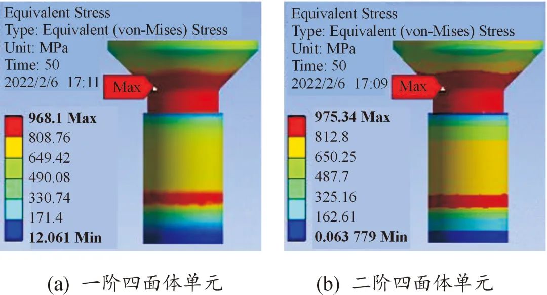

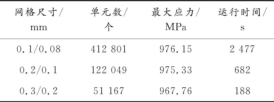

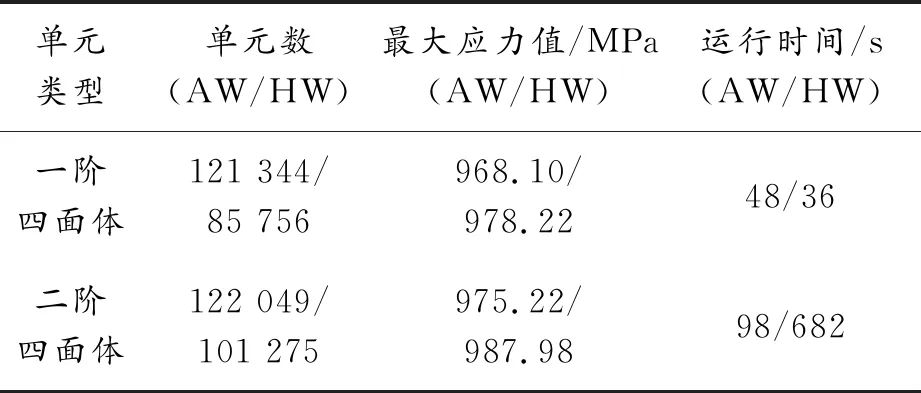

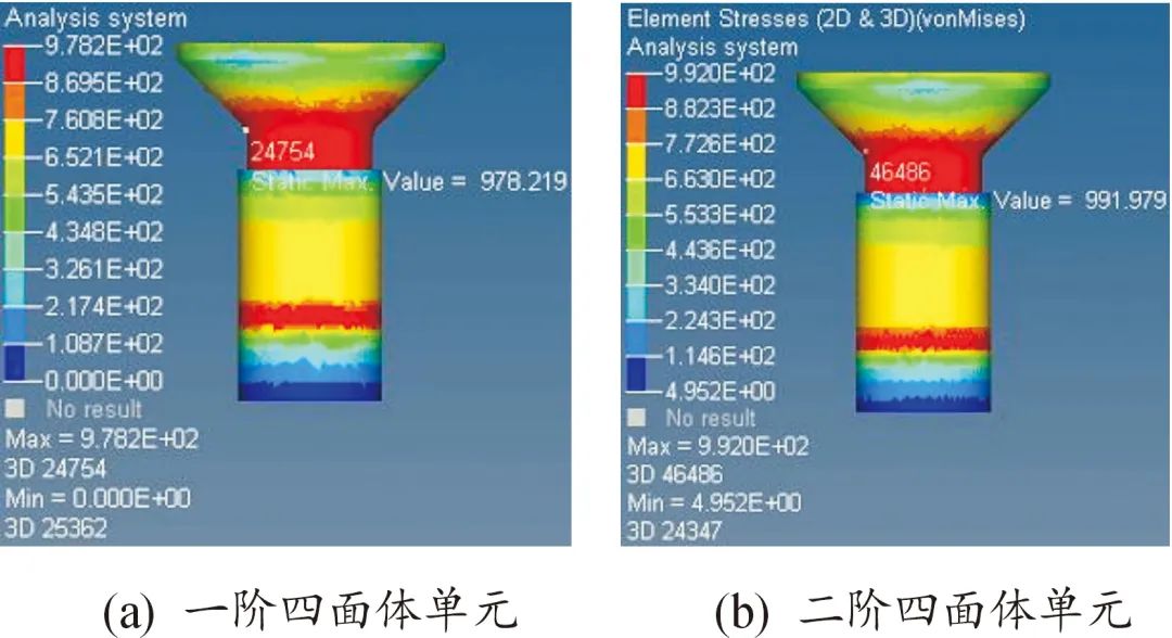

1) 采取不同网格划分方式情况下,沉头螺钉的最大应力均高于屈服强度,低于极限强度,因此沉头螺钉在破坏载荷作用下均发生了弹塑性变形。采用相同网格尺寸,而网格大小不一致时,当网格尺寸到达一定范围时,对沉头螺钉最大应力的影响很小。ANSYS Workbench有限元软件相比HyperWorks更高效,且两者的最大应力结果差值仅为0.1%。

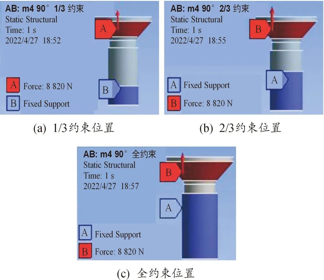

2) 不同约束条件对沉头螺钉最大应力结果基本没有影响。这与沉头螺钉螺杆部位的实际受力情况一致。
3) 通过研究十字槽深、同轴度、沉头角度和圆角半径4个重要结构参数对最大应力的影响规律,可知十字槽深和同轴度与最大应力呈现非线性关系,且同轴度参数的影响更为显著,最大应力部位均发生在沉头根部圆角过渡R处。而沉头角度和圆角半径与最大应力基本呈线性关系。该分析结果为工程技术人员预判沉头断裂影响因素及优化结构提供了重要的参考依据。

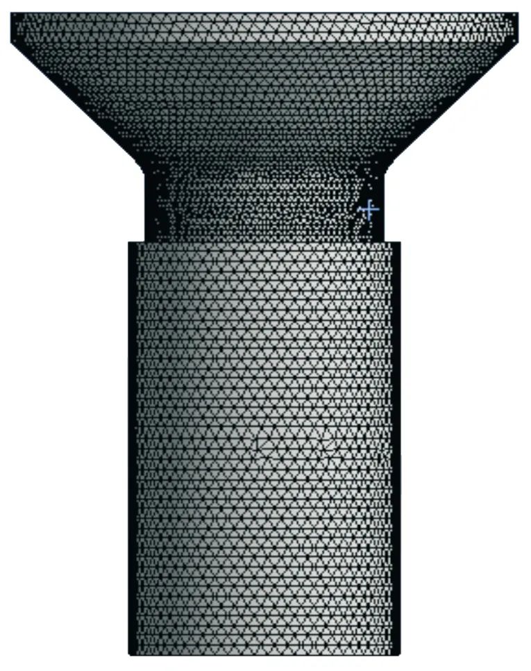

图4 沉头螺钉有限元模型

图5 沉头螺钉载荷和约束条件设置

基于ANSYS Workbench和HyperWorks的航空沉头螺钉动力学分析与参数化研究的图7
图7 沉头螺钉应力云图-HW
表1 不同单元类型时的最大应力值

表2 不同网格尺寸时的最大应力值
